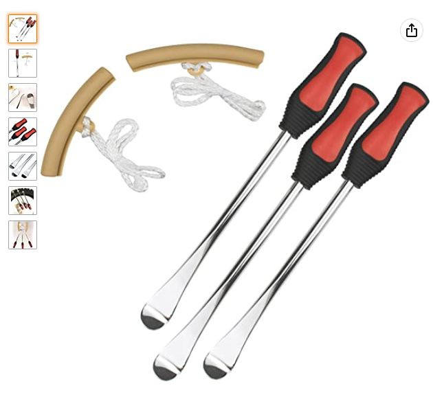

Sind minimale Hilfsmittel und es sind da keine teuren Tyre Bead Breaker erforderlich .
Zum Montieren sind die ungeeignet
Ein bisschen Flutschi und notfalls ein zwei kleine Holzkeile , mehr brauchts nicht .

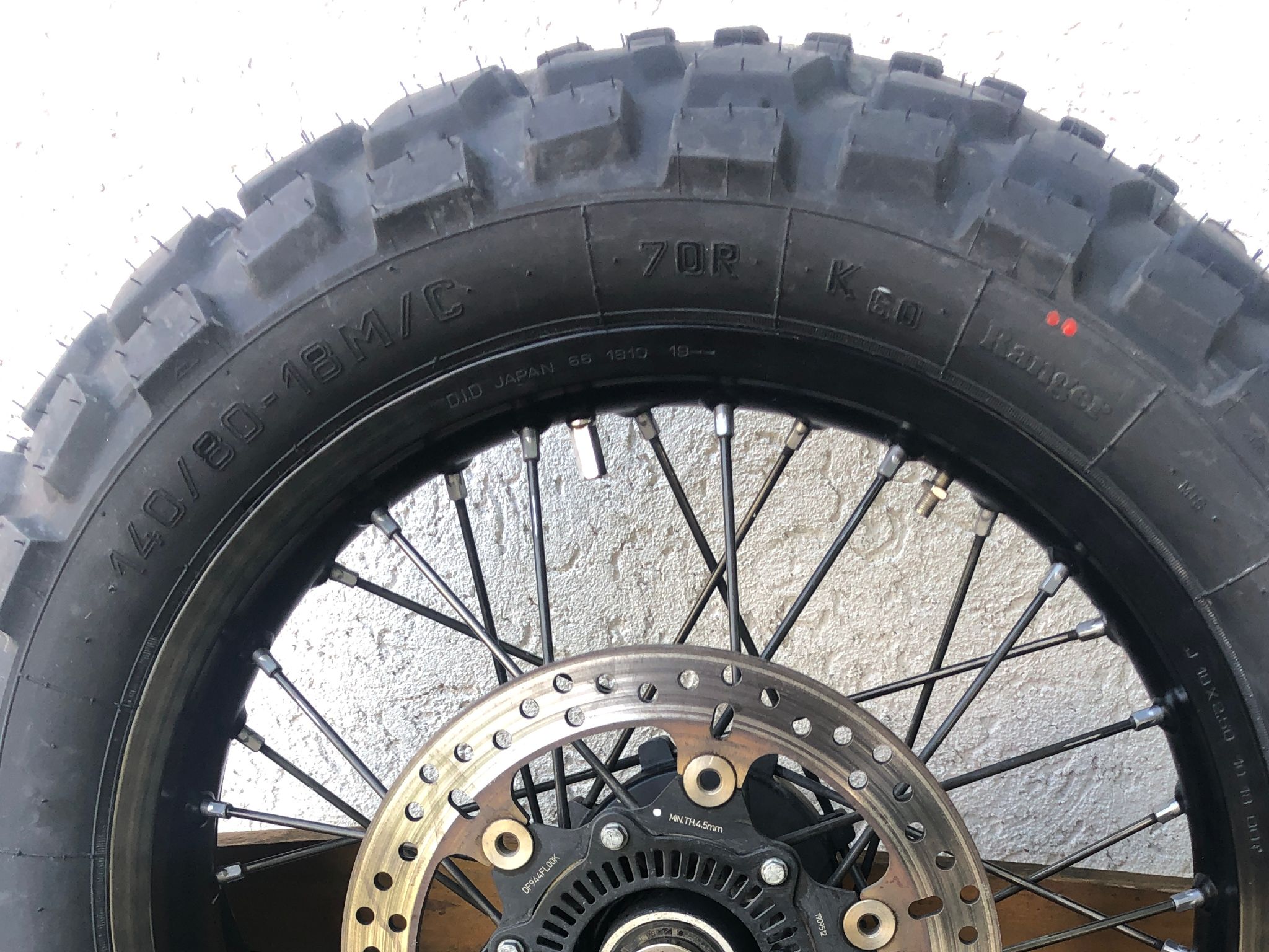

Auch die angeblich so störrischen " Dakar Reifen " montiere ich damit .
Mein Reifen Motorrad Fritze weigert sich mir die Stollen Reifen zu montieren .
Und zusätzlich hab ich noch Reifenhalter in der Felge
Wuchten ist auch nicht notwendig :zwinkern:
Bis 170 laufen die sauber und rund
Mal eben damit vorn und hinten montiert
