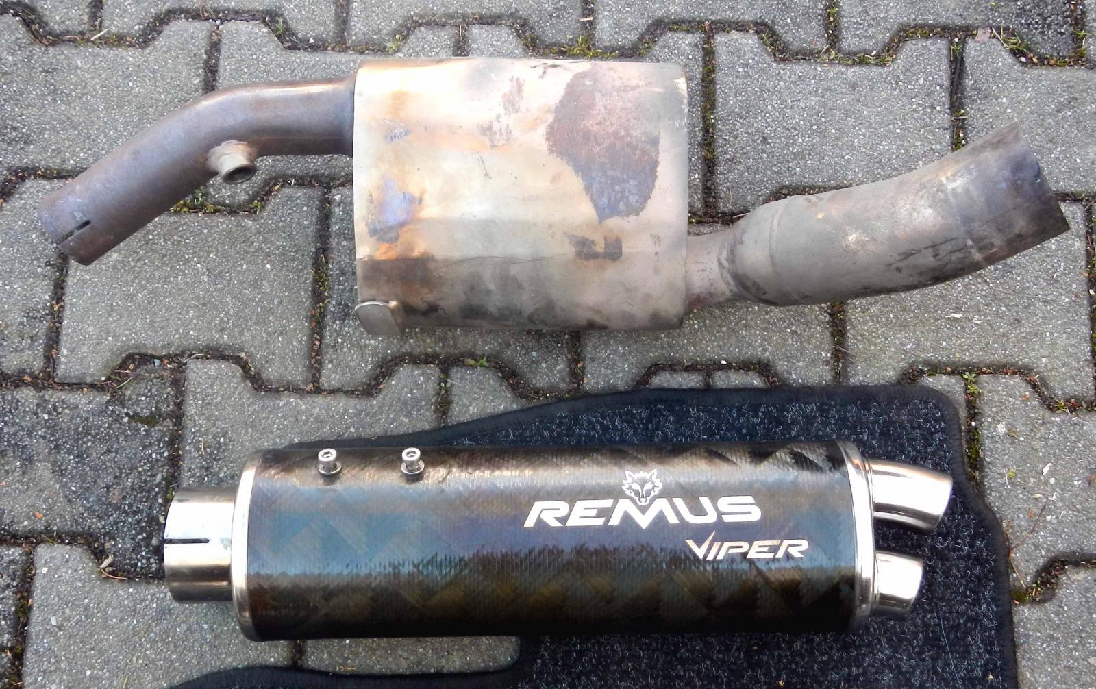

Ich hatte den Remus Viper mit dem Vorschalldämpfer an meiner R1100GS mit Kat angebaut und kann sagen das der Klang
mit dem Vorschalldämpfer suppi war. Zu beachten wäre auch noch wie die GS ohne den Vorschalldämpfer läuft viele
reagieren mit einem Drehmometabfall im unteren / mittleren Drehzahlbereich aufgrund des nicht mehr vorhandenen Ruckstaus..

Hallo Deckel,
den Ersten kannst du vergessen der passt nur an die 1150 den bei der gehen die zwei Krümmerrohre in den Mittelteil.
Der Zweite ist das Zwischenrohr statt dem Schalldämper und mit dem darfst du die 1100 GS fahren.
Auf meinem Bild siehst du den richtigen Zwischenschalldämpfer und in dem ist der Kat.
Das Rohr ist natürlich ohne aber mit Lamdasondenanschluß.
