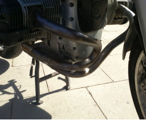

Habe letztens gelesen, dass es es einen krümmer mit 2 gleich langen Rohren geben soll, ist da was dran?

Ja, gibt es. Ist der von der RS/RT. Siehe gestern, 19:50, Beitrag von rainmoto ...

Siehste jetzt weiß ich auch wo ichs gelesen hab ^^ ist dann aber die 1150er oder?

nein der von der 1150 passt nicht, hier laufen die Rohre rechts und links am Motor.
1100RS oder 1100RT
