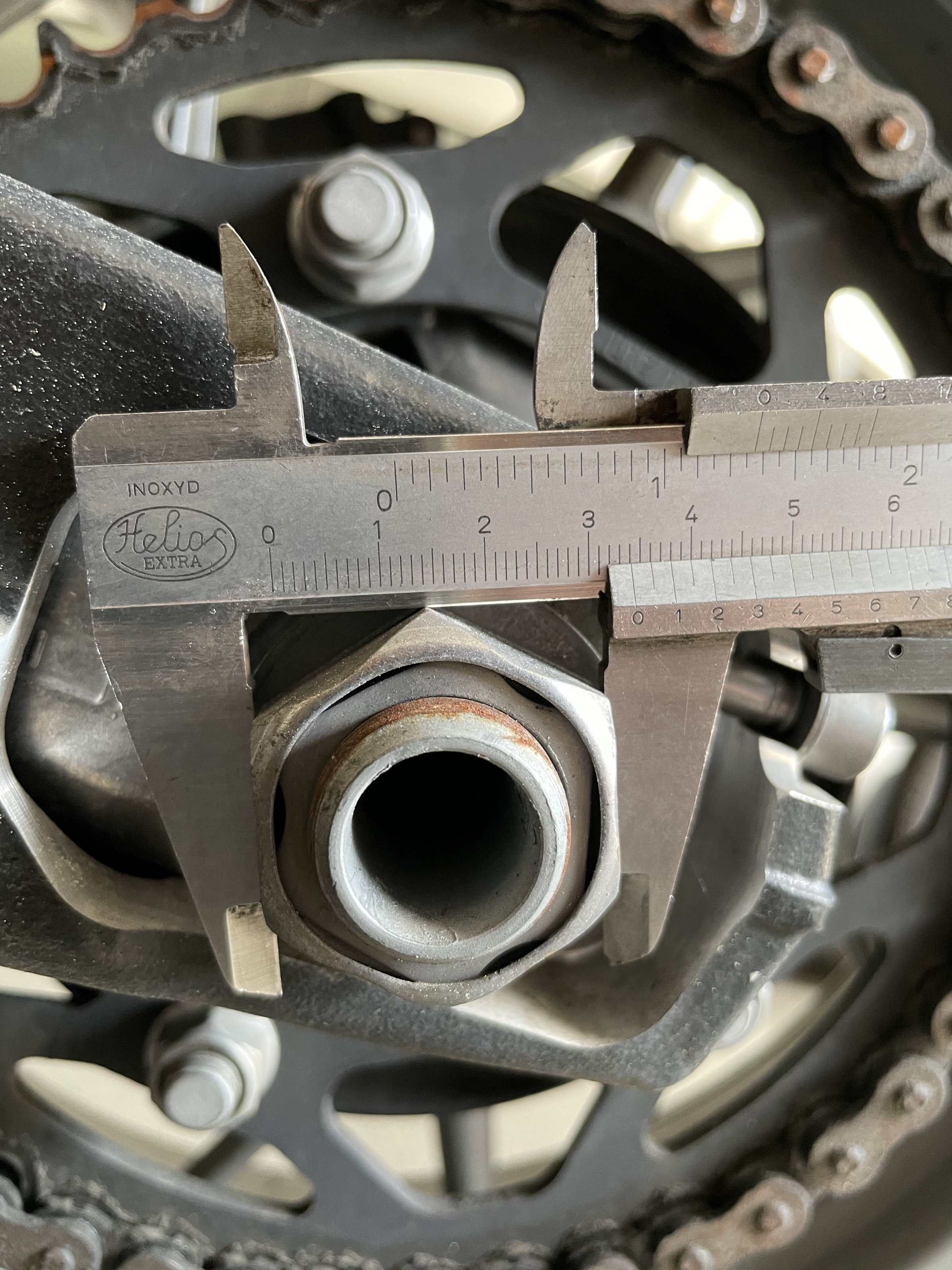

Hallo
einfach mal mit dem Meßschieber selber nachmessen, je nach Zugänglichkeit würde auch eun Stahlmaß oder Gliedermaßstab ( Zollstock) ausreichen.

Messschieber - stimmt! Manchmal kommt man auf die leichtesten Dinge nicht... :D Danke dir!
Danke natürlich auch an Spaetstarter69. :) Dann werde ich mir die heute mal kaufen.

gemäß Ersatzteilkatalog handelt es sich um eine Mutter M 24x1,5
Nach Din 934 beträgt dafür die Schlüsselweite 36 mm, d.h. Das steht im wiederrspruch zu den 34 mm wie hier im Thread benannt. Nattürlich kann BmW hier auch was eigenes mit 34 mm gemacht haben, deshalb würde ich vorher sicherheitshalber doch mal nachmessen.

Ich habe es mal nachgemessen, ist 34er SW, so wie Spaetstarter69 es auch schon geschrieben hat. 6A895509-54D1-46F5-B2DE-920410CC249D.jpeg

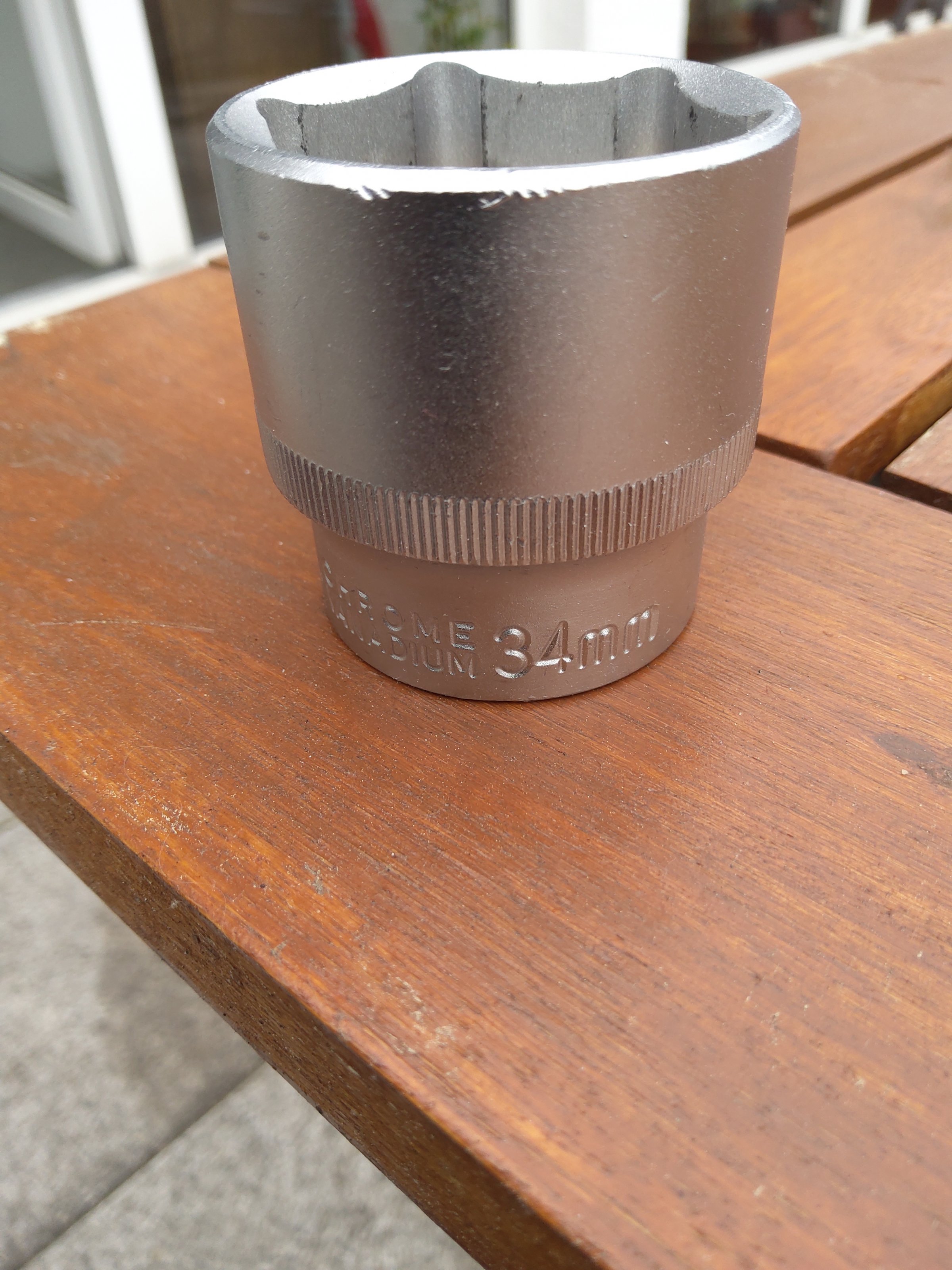

Es ist definitiv eine 34er! Ich habe mir vor 3 Wochen eine gekauft, da ich meine Kette spannen musste.
Herold29
Herold29
26.02.2021
22
34 er Nuss und Anzugsdrehmoment 125
