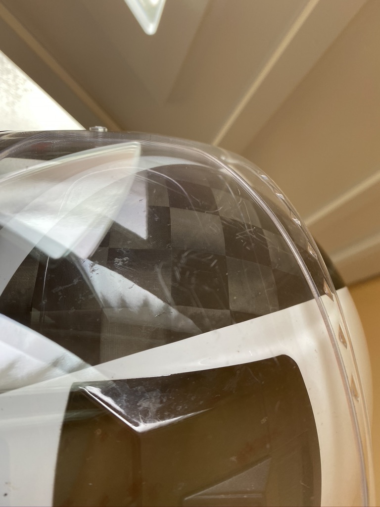

Ich wurde zu einem dringenden Einsatz gerufen und bin wie immer mit dem Motorrad hin. Beim Umkleiden in aller Hektik und Eile hat der Helm dieses Mal arg was abgekriegt, es musste alles sehr schnell gehen (bzw. noch schneller als sonst schon). Das Visier hatte danach ziemlich tiefe Riefen. Bei der Rückfahrt in der Nacht habe ich gemerkt, dass das Licht von entgegenkommenden Fahrzeugen streut.
Das Visier habe ich bereits durch ein neues ersetzt und das Pinlock vom alten ins neue umgebaut. Aber ich fände es aus Nachhaltigkeitsgründen schade, ein noch nicht mal sechs Monate altes Visier wegzuwerfen. Vielleicht stand schon mal jemand vor einem ähnlichen Problem - lassen sich tiefere Riefen überhaupt vernünftig auspolieren? Das neue Visier hat 55 Euro bei Tante Louise gekostet, insofern ist die Frage, ob sich der Aufwand dafür - aus Sicherheitsaspekten - überhaupt lohnt.
Auf dem Foto kommt das leider nur schwer raus, aber das Visier ist quer über die Front verkratzt:
Kommt drauf an wie tief die Riefen sind, probieren kannst du es auf jeden Fall. Ich poliere meine Helmvisiere und die Motorradscheibe ab und an kräftig mit Poliermilch auf, kleine Kratzer gehen raus und ... die Oberfläche wird so arschglatt, dass deutlich weniger Verschmutzung/Insekten haften bleiben, zumindest eine gewisse Zeit.

Letztlich bestätigt ihr aber mein Bauchgefühl - Sicherheit ist wichtiger.

ich hätte nicht gedacht dass diese Stelle wieder klar wird
