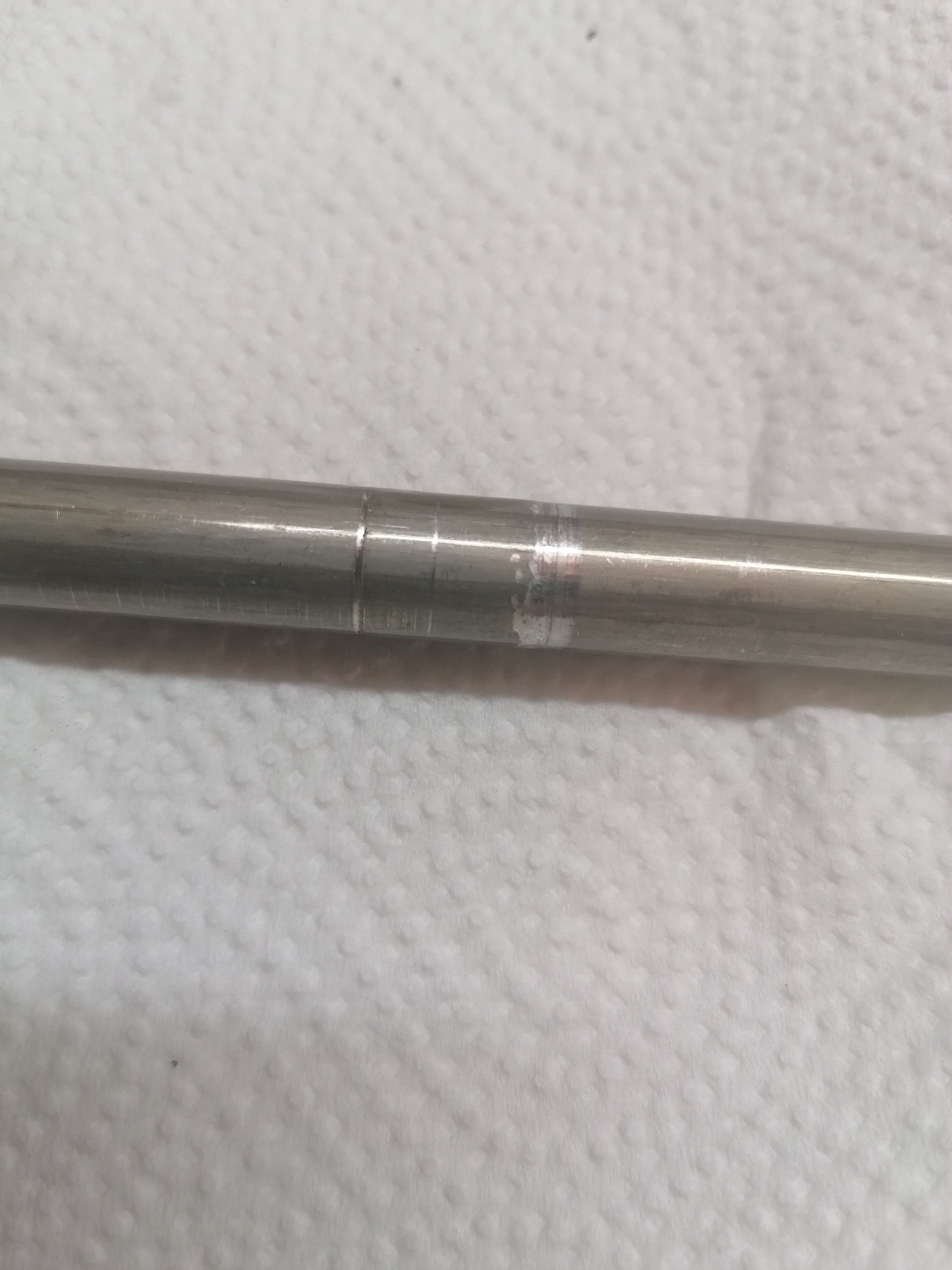

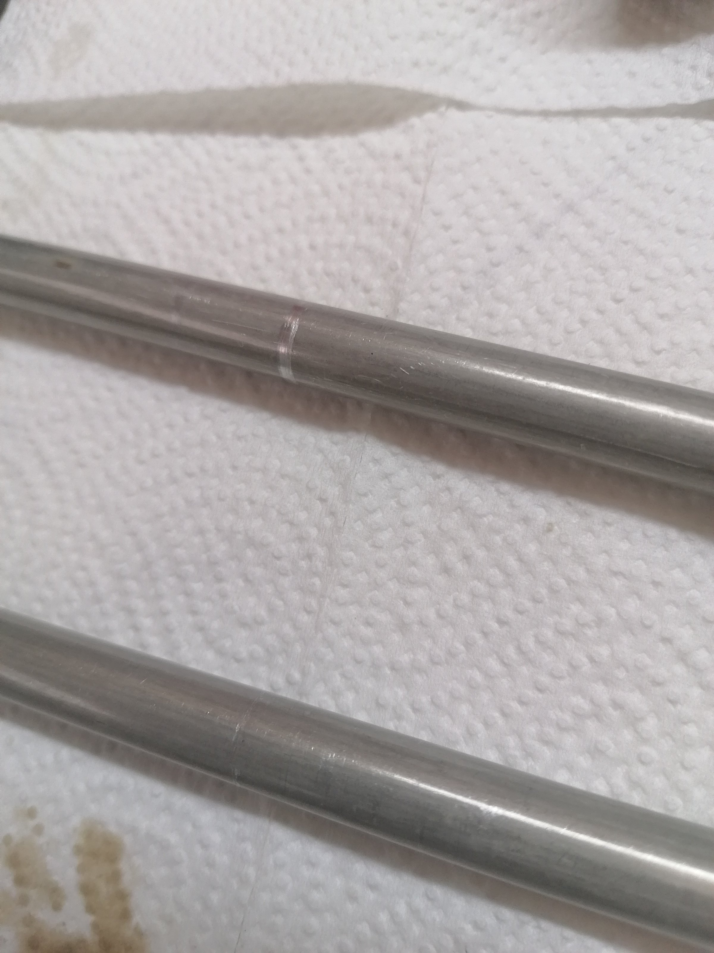

Hallo Habe Gestern die Dichtungen der Zylinder komplett gewechselt und dabei bemerkt das zwei Stößelstangen geringfügig beschädigt sind ( Riefen ) . Wann ist es notwendig sie zu ersetzen. Wenn man mit den Fingernagel über die Stelle fährt merkt man eine leichte Vertiefung. Danke

also ich habe von dem Motor wenig Ahnung, aber das schaut schon massiv aus. Wenn die nicht die Welt kosten, und ausgebaut hast du die ja eh schon, würde ich so was immer ersetzen.
Ich hätte zu viel Schiss davor, dass die mal den Geist komplett aufgeben, von daher tauschen, und man fährt mit gutem Gewissen weiter.

Kein Problem, kann man bedenkenlos weiterbenutzen. An meiner R100GS sehen die schlimmer aus. Gruß, Christian

Wenn ich mich recht erinnere können die Stößelstangen an den Zylinderkopfdichtungen "scheuern" wenn die Dichtungen falsch rum montiert wurden.

Das ding bewegt sich und macht was die Nocke will.
ich würde den Riss etwas entkerben also überschleifen.
Die Stößel sind für mich bedenkenlos weiterzuverwenden, anders als bei einer übersprungenen Steuerkette wird es beim Bruch garnicht teuer da dann einfach das Ventil zu bleibt, hab ich noch nie gehört, dass ein Alustößel bricht. er darf nur nicht krumm sein.
Beschleifen einbauen weiterfahren.
Kopf habe ich mit 35 NM festgezogen.

Das kann nicht richtig sein: Wenn die Sößelstange sich im Betrieb bewegt , dann macht sie keine Drehende Bewegung wie hier der Abdruck, es würde sich seitlich was abnutzen als Fläche.
Es sit richtig, man kann die Dichtungen falsch herum aufsetzen, habe das erst gestern gemacht. Die Kerbe kann beim Einstellen der Ventilschrauben passiert sein, wenn sich da der Stäßel mit dreht.. Wenn die Dichtung falsch wäre. Aber die Dichtung ist so elastisch die gibt doch nach..

Danke für die vielen Antworten . Ich denke jetzt auch das jemand die Dichtungen der Zylinder erneuert hat die Zylinderkopfdichtung Seitenverkehrt montiert hat und beim einsetzen der Stößelstangen die Stößelstange gedreht hat um zu sehen ob sie richtig sitzen . Das wäre eine Erklärung für die Beschädigungsspuren . Sind die Stößelstangen aus Vollmaterial ?

wichtig ist dass die eingeschrumpften Stahl Endstücke fest sind. Man kann die Stangen rausmachen und reinsehen in das große Loch.
Die Stößel sollen sich drehen nicht die Stange, die kann das auch hat aber kaum einen Nährwert.
