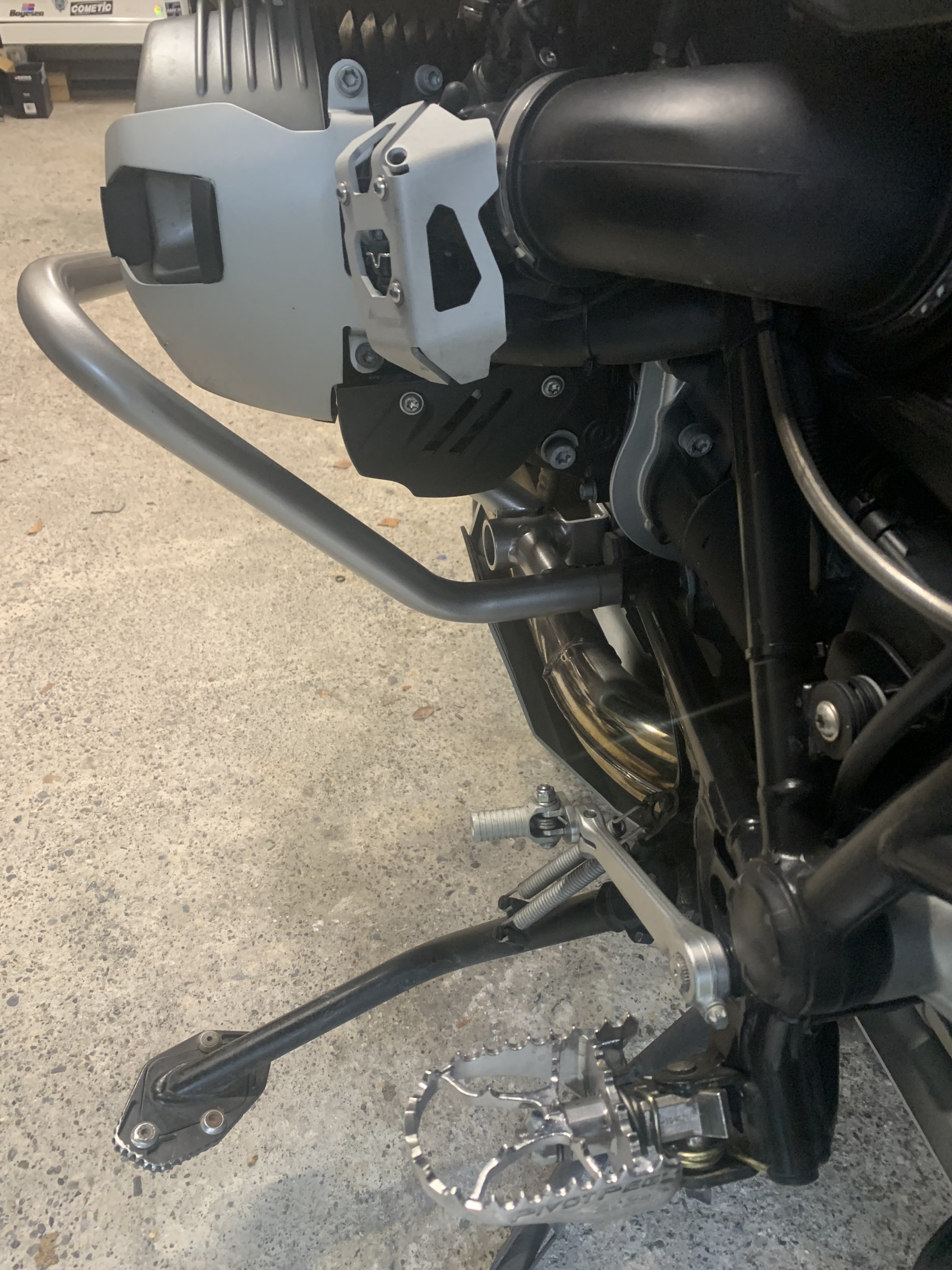

Wer meine Posts etwas verfolgt hat weiß, dass ich oft für den deutschen Raum ungewöhnliche Lösungen verbaue.
Heute geht es um Sturzbügel für die ADV. Prämisse war, dass der Zylinderkopf durch eine Strebe besser geschützt wird, aber gleichzeitig der Tankschutz erhalten bleibt.
Was gibt es da auf dem Markt? (China & Motea mal außen vor gelassen
  • Heed
    haben einen guten Ruf, sind aus Stahl. Aber die Nebler müssen mittels Schelle befestigt werden und sie laufen anders über den Tank, was die Ausleuchtetet meiner Emblemblinker verdecken würde.
  • CrossPro
    Sehen gut aus und bieten Befestigungen für die Nebler. Aber aus Alu und damit für mich raus.
  • Wunderlich
    Bietet eine Querstrebe zum Draufschrauben, die dann mittels Schelle am originalen Bügel befestigt wird - dem vertrau ich auch nicht + die Basteloptik.
Sonst gibt es nur Lösungen für die normale GS, bzw der Tankschutzbügel entfällt.
Zubehör-Tankschutzbügel sind mWn nicht für die ADV erhältlich.

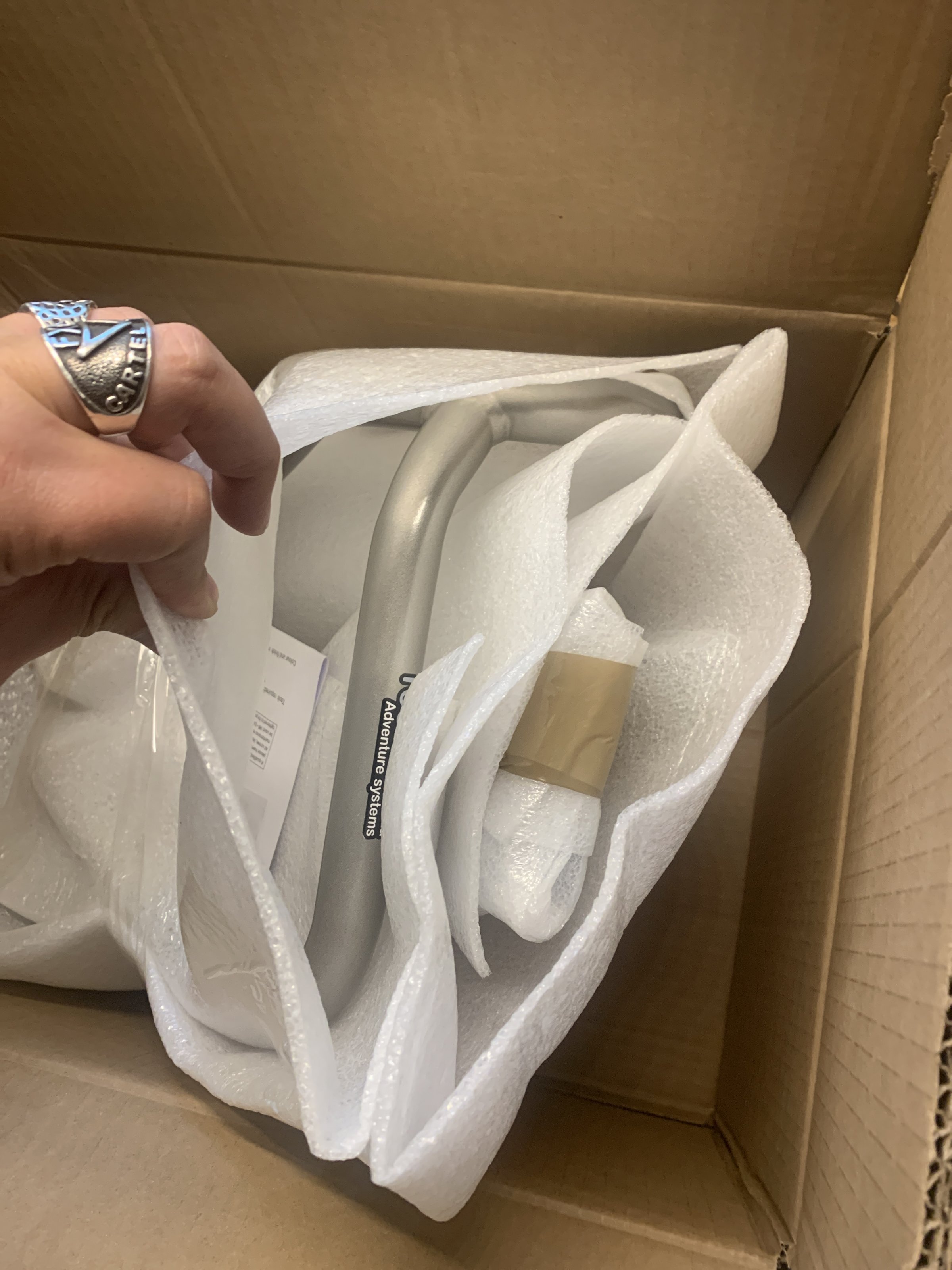

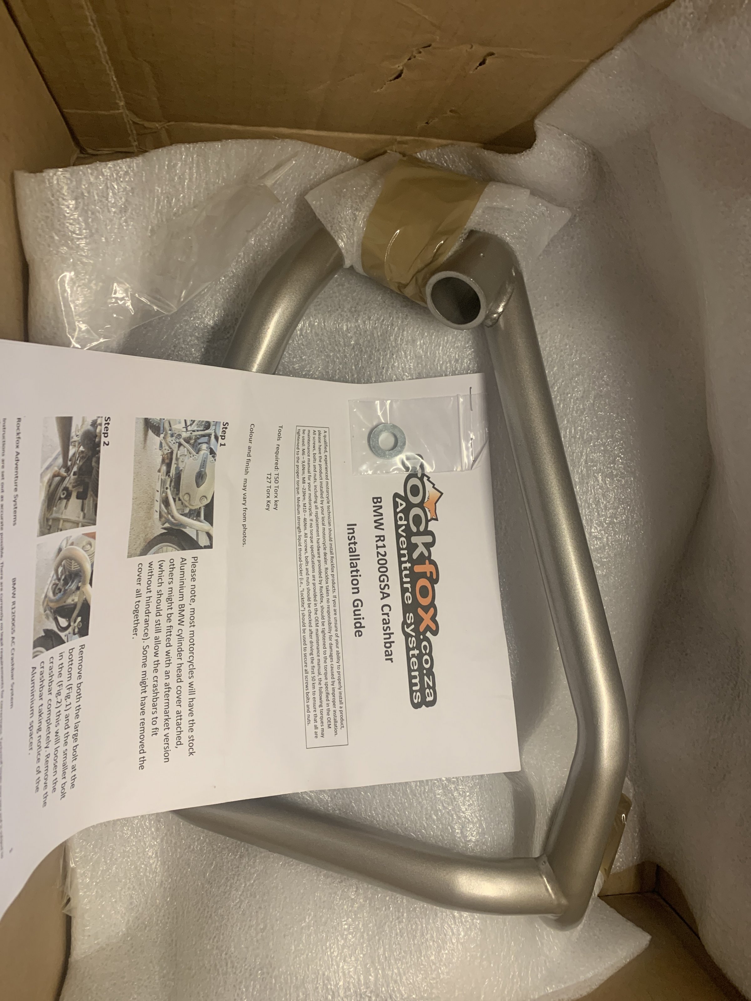

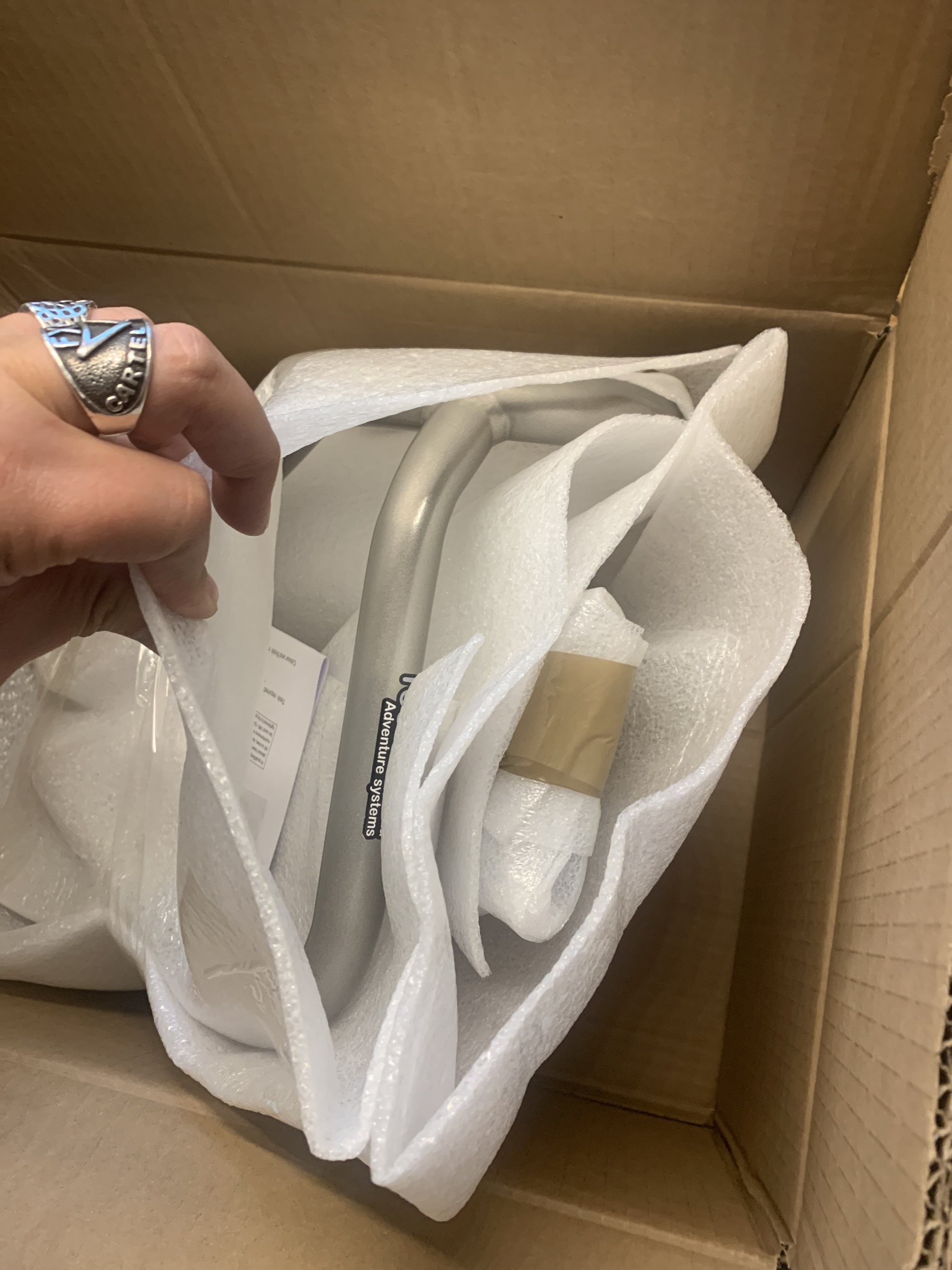

Es ist natürlich sehr vertrauenserweckend wenn auf ein Paket mit Sturzbügeln als "zerbrechlich" gekennzeichnet ist...

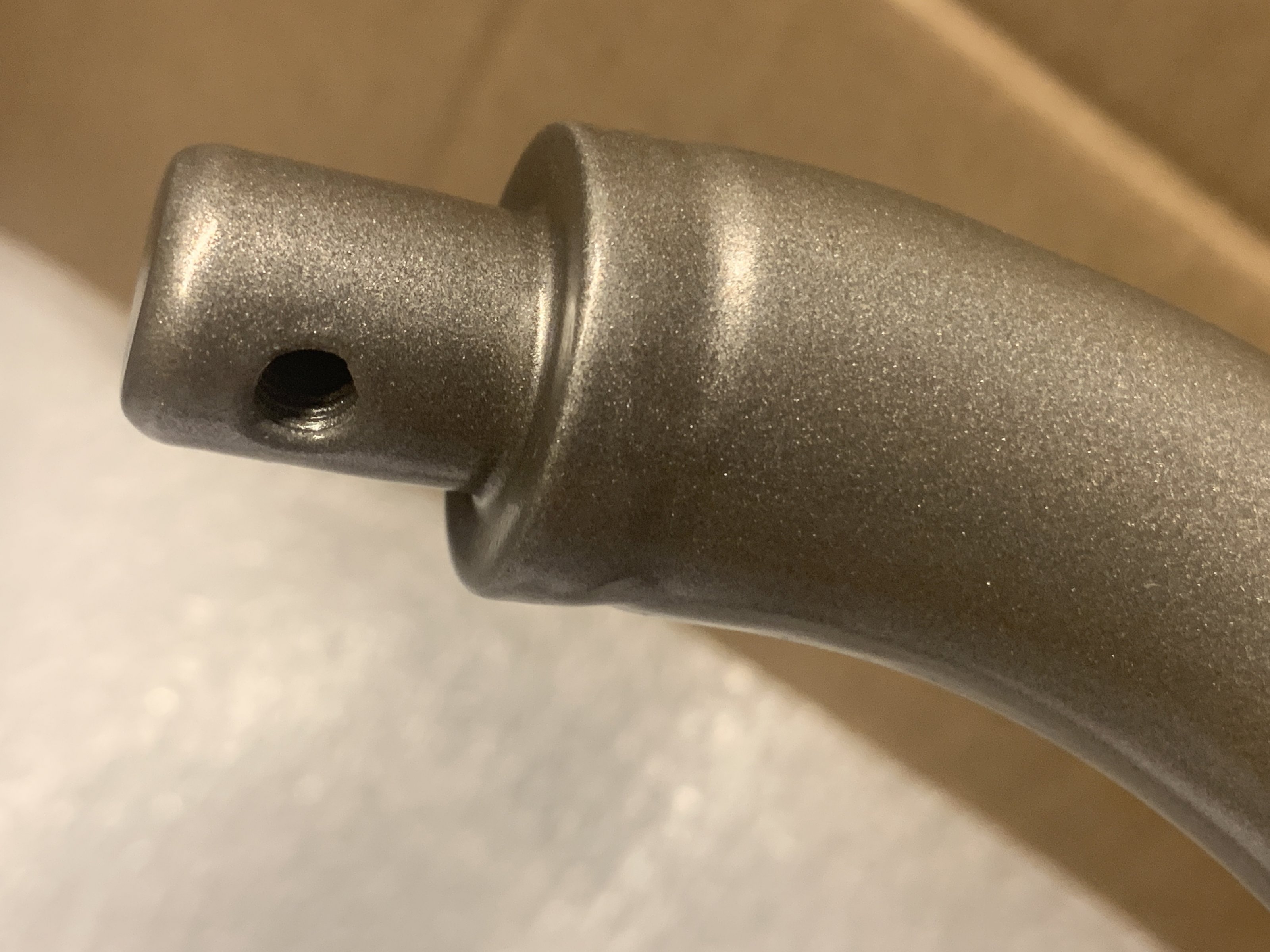

Aber innen drin alles top. Gut verpackt, ordentliche Anleitung.

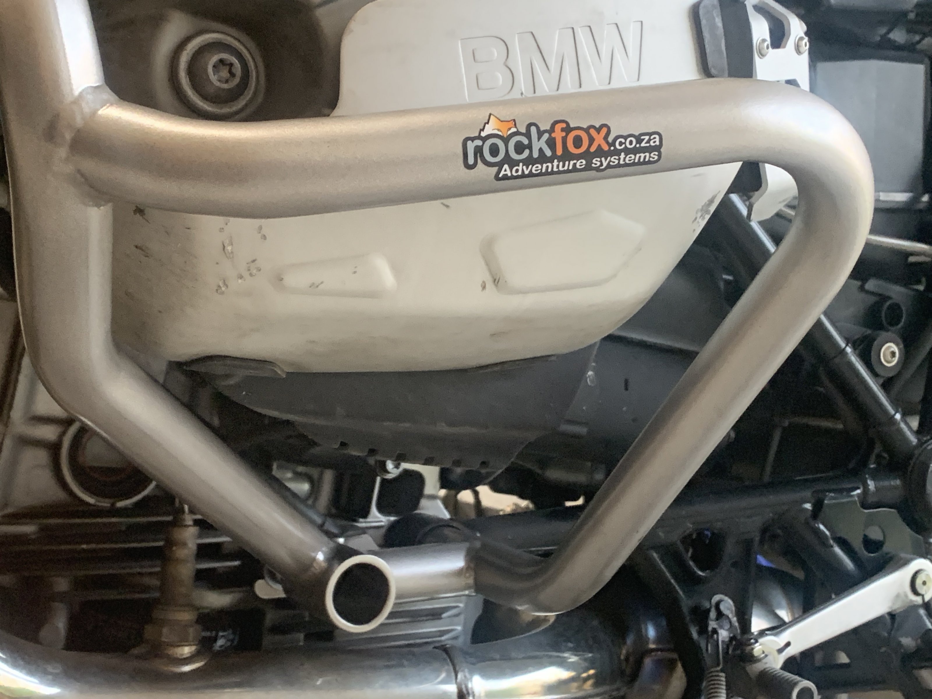

Schweissnähte ordentlich, sauber gepulvert.

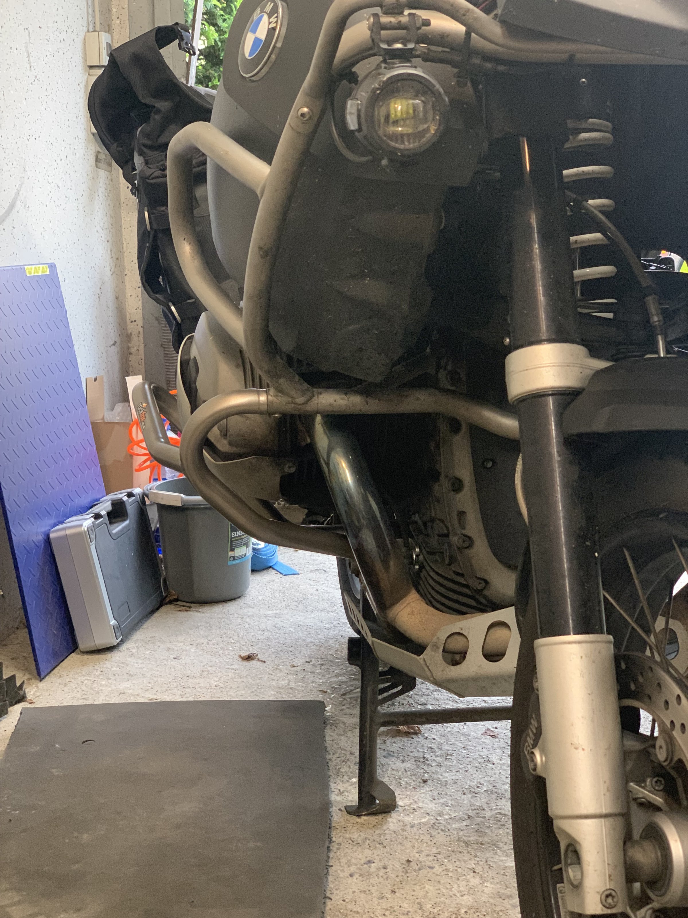

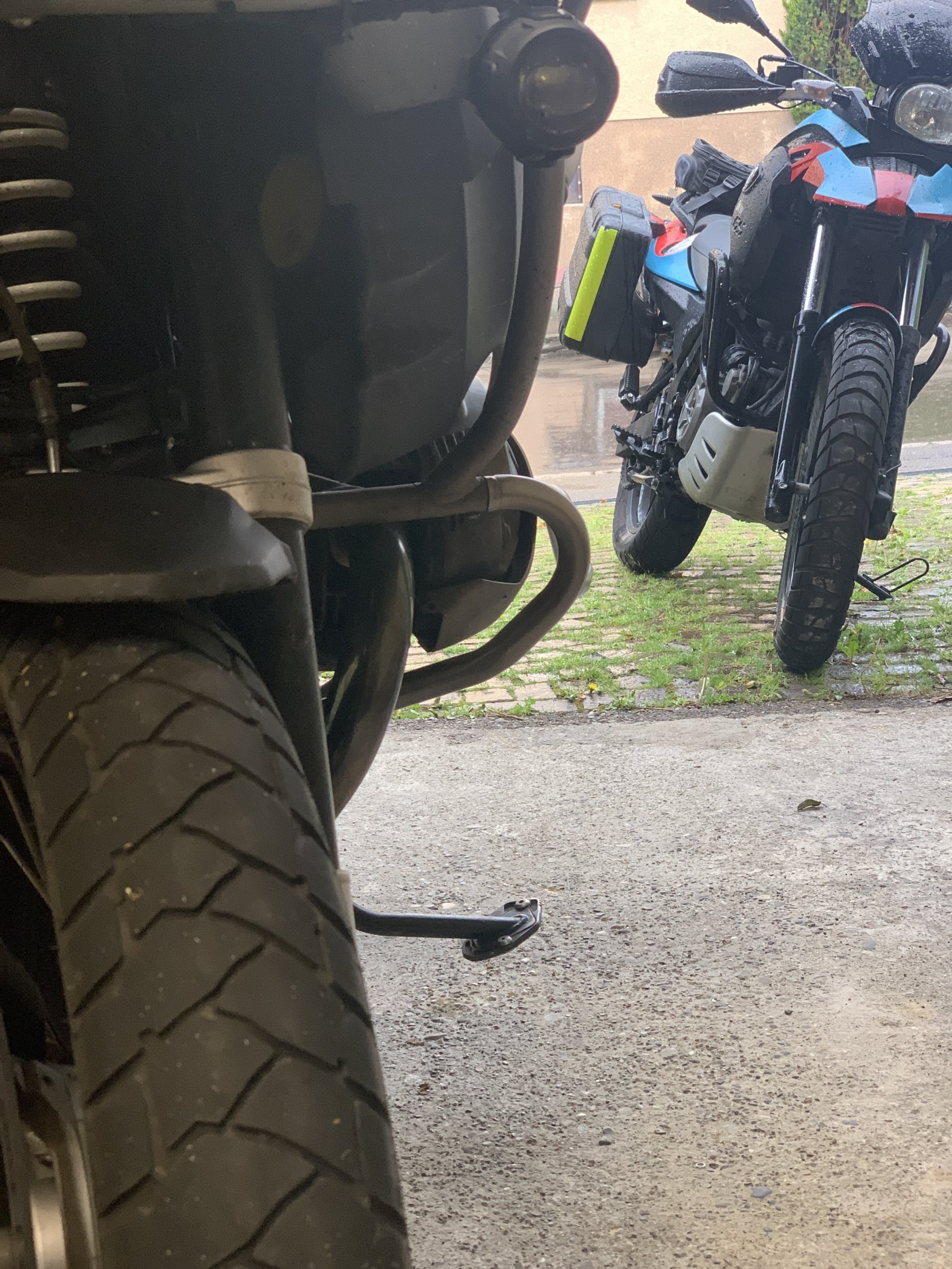

Material ist Stahl. Super passgenau (links musste ich wegen Umfaller etwas drücken).

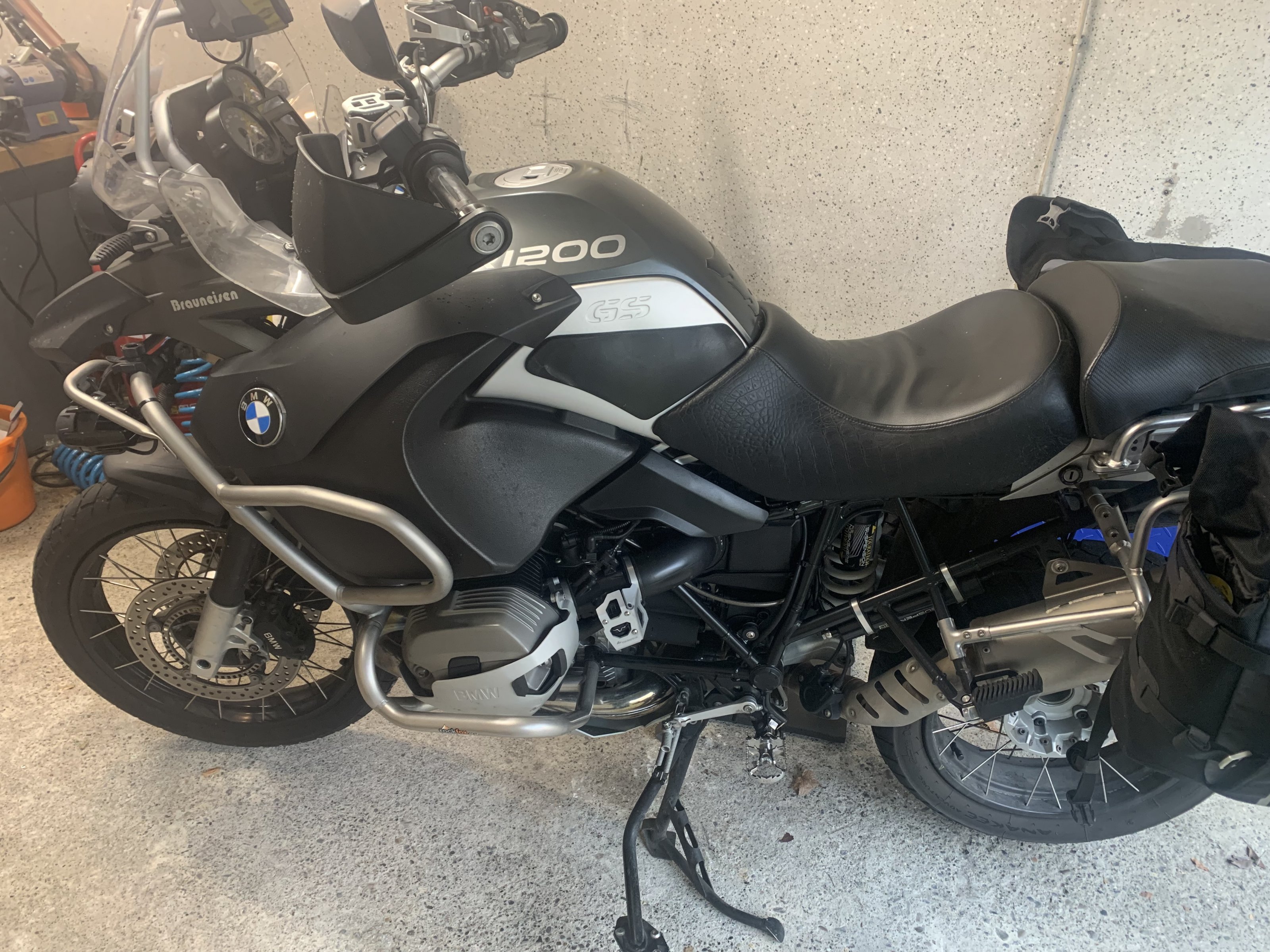

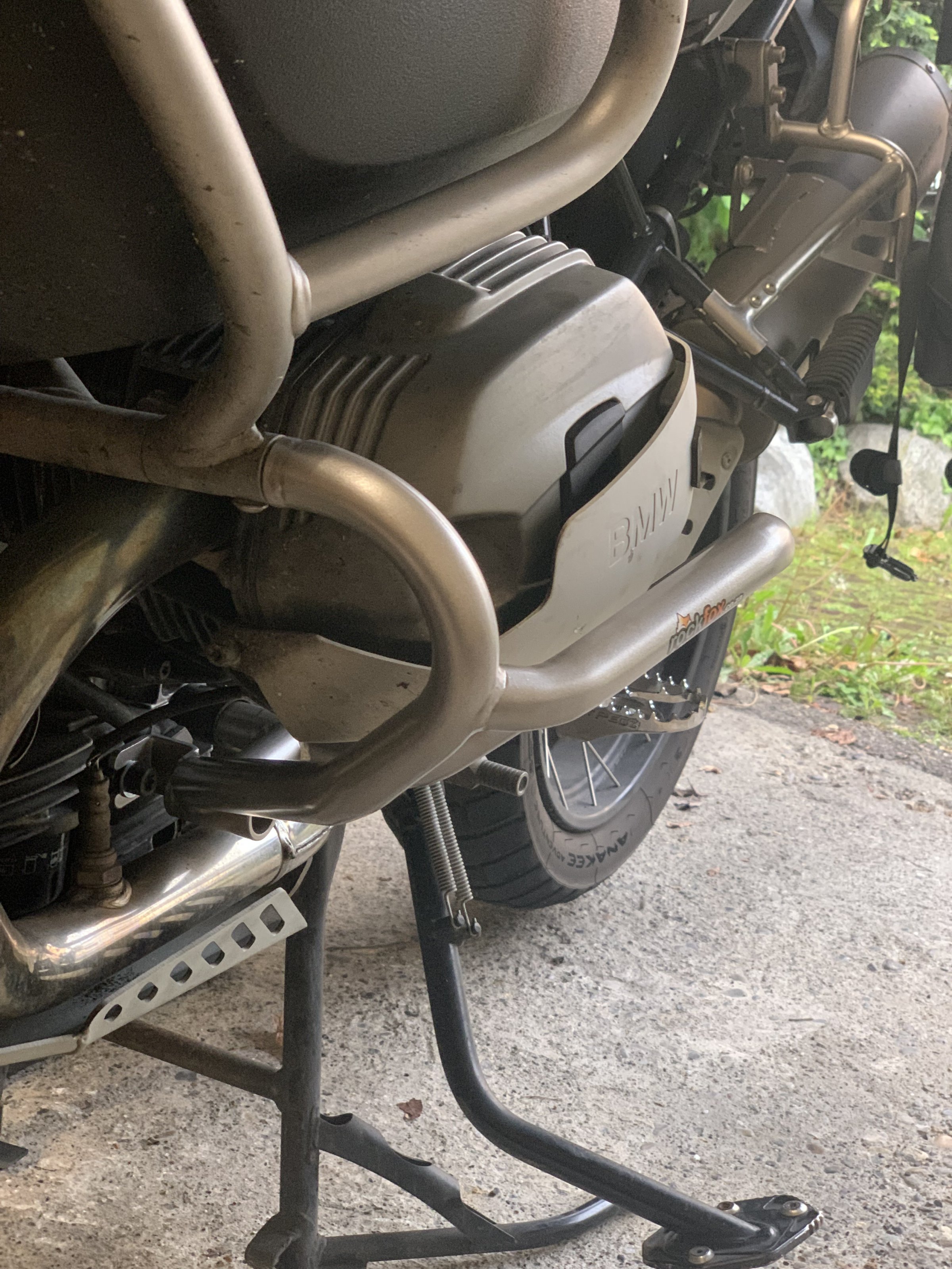

Und so schaut's aus:
Was sie können?
Werde ich hoffentlich nie herausfinden...

Hi
Als nächstes würde ich einen grösseren Ölkühler installieren. Mit dem ganzen Geraffel kommt kaum noch Kühlluft ran

Die Bedenken hatte ich auch schon.
Aber weder in Südfrankreich bei 42 Grad noch zu zweit den Stelvio hoch auffällige Werte auf der FLIR...
