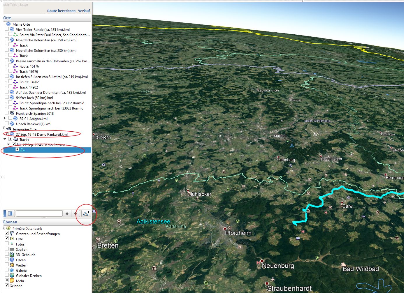

4) Das weitere Vorgehen am besten mit einem Beispiel, hier hatte ich eine "14 Juni.kml" erzeugt.
Man öffnet diese innerhalb von Google Earth (oberste rote Ellipse in nachstehendem Screenshot,
wählt die Spur mit den drei Punkten aus (zweite rote Ellipse von oben
und startet schliesslich die Tour mit dem Knopf, ebenfalls mit den drei Punkten, markiert mit dem roten Kreis:
Ihr könnt es gerne mal versuchen, ich hänge hier noch zwei Beispieldateien an, eine "14 Juni.gpx"
und eine umgewandelte 14 Juni.kml, so dass ihr nicht lange selbst erst mal Dateien basteln und umwandeln müsst.
So sieht das vor dem Start der Tour bei mir etwa aus:

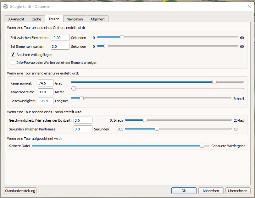

Man kann in GoogleEarth unter Einstellungen > Touren den Kamerawinkel, den Kamerabereich (= Flughöhe) und die Kamerageschwindigkeit nach Belieben einstellen. Ich persönlich habe aber lediglich die Geschwindigkeit erhöht.

Das mit dem Kamerawinkel hab ich mal versucht (Danke für den Tipp!), unter "Tools -> Optionen -> Tour"
aber man sieht schnell, dass der Schuss nach hinten losgeht. Das Bild ist nach wie vor zweidimensional, und wenn man den Winkel aufs Maximum stellt, 90°, bewegt man sich zwar direkt auf dem Boden, man sieht aber nichts mehr, da die Umgebung 0 m Höhe aufweist.
Man fährt eben leider nicht durch die Landschaft oder durch die Stadt, sondern in 0 Höhe darüber hinweg, wie auf einem Blatt Papier.

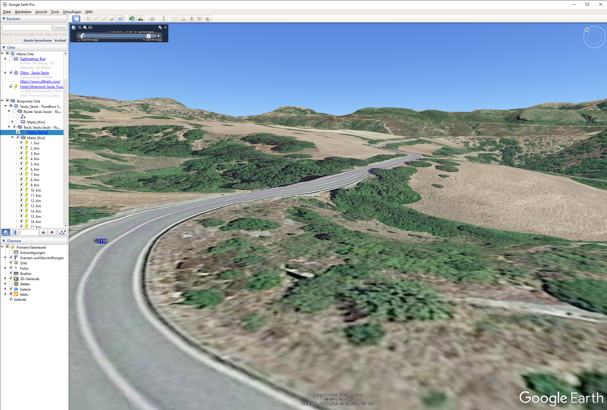

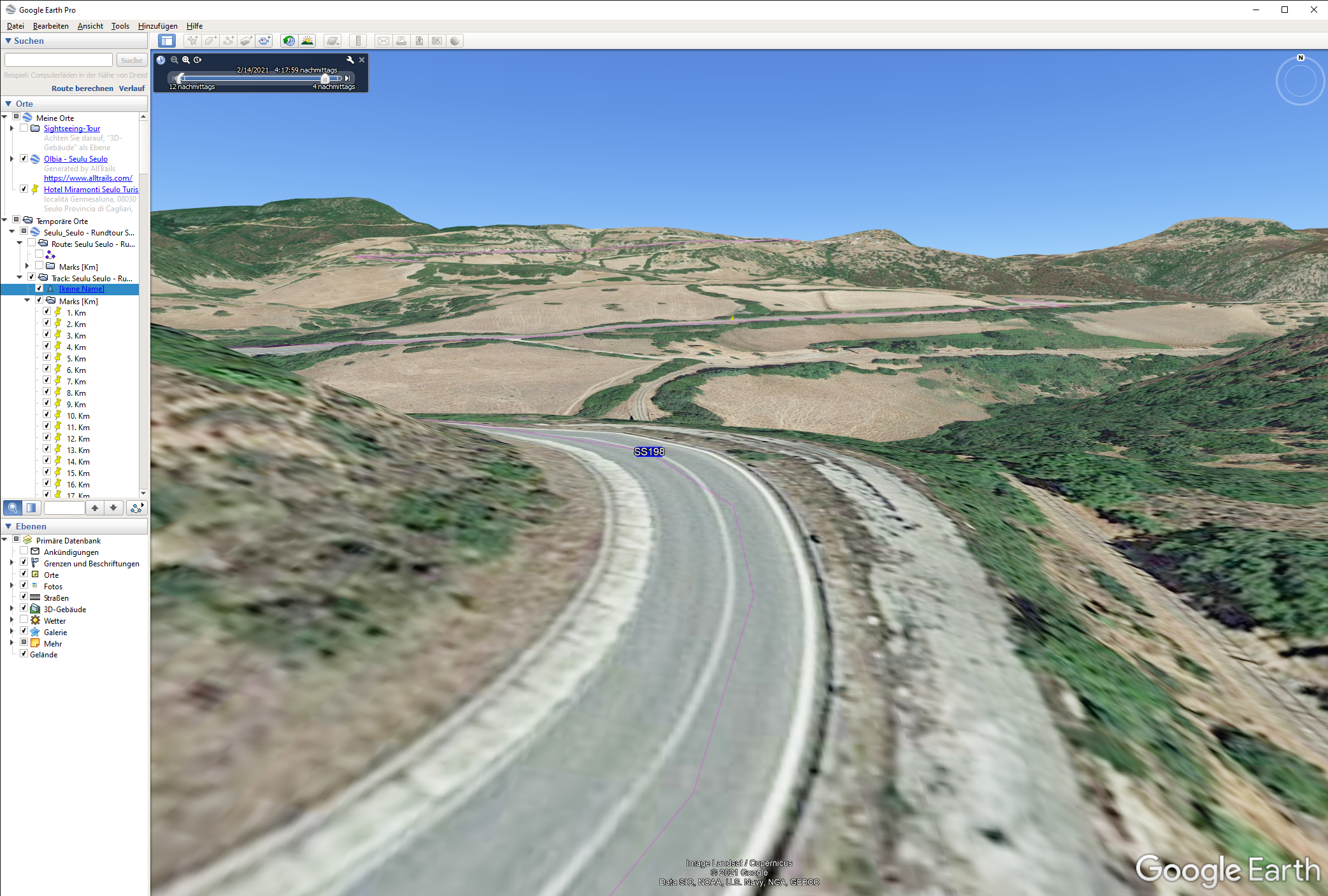

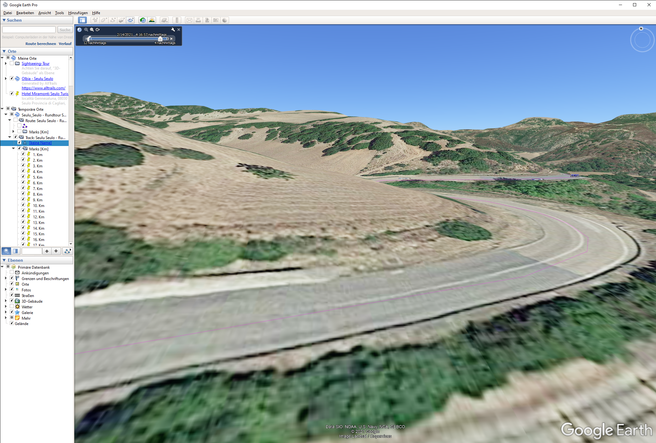

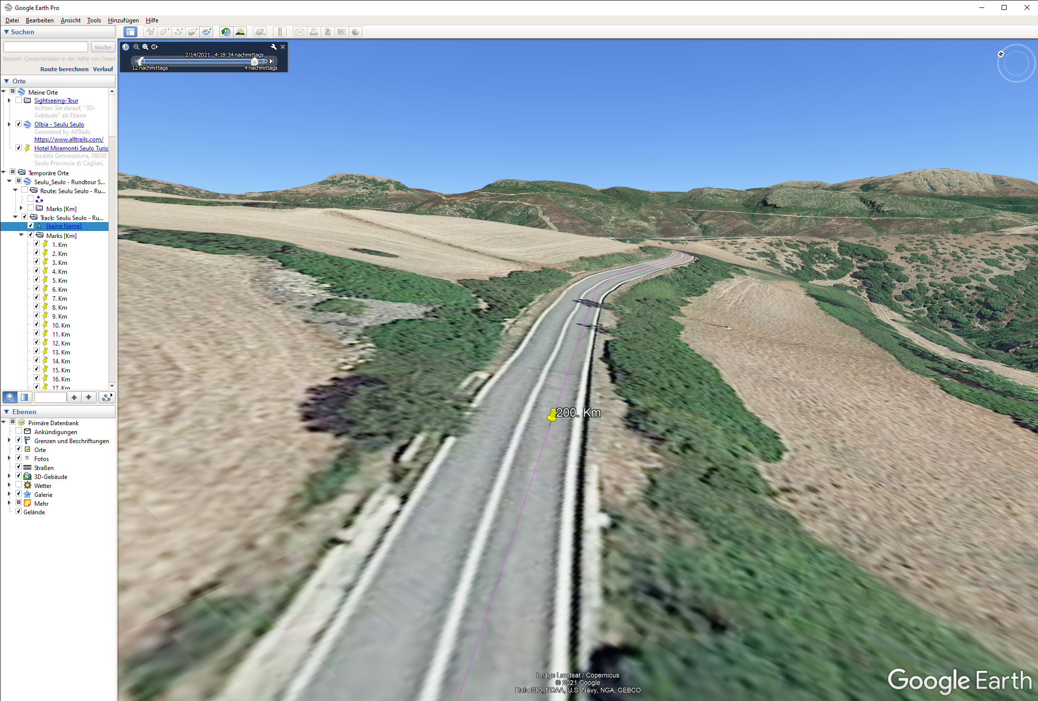

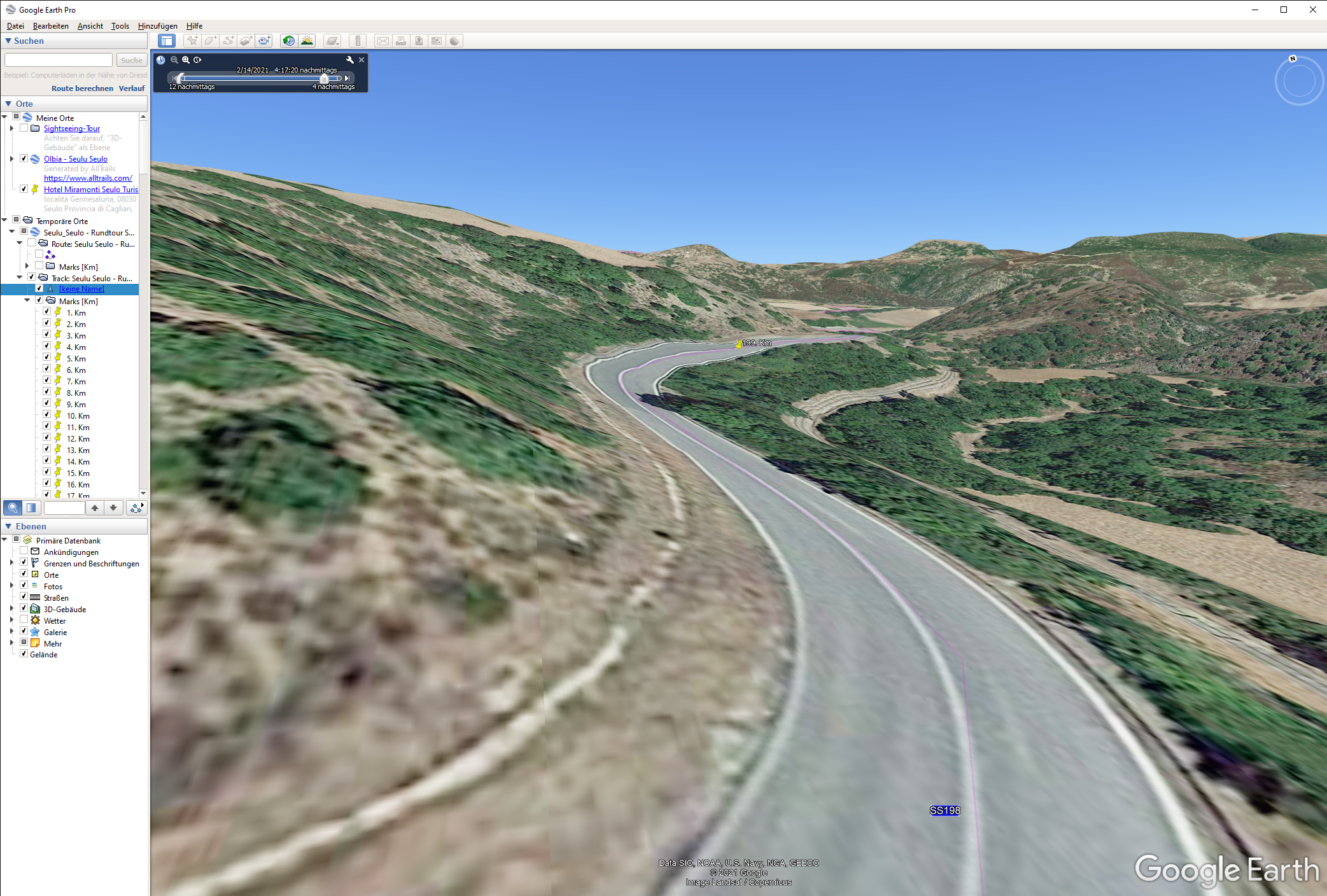

So, nach vielem rumprobieren habe ich das, was ich mir wünsche. Eine geplante Route in Google Earth abfahren.
Es geht zwar nicht auf der Straße, aber die Tour kann in niedriger Höhe quasi abgeflogen werden und folgt genau der Straße, wenn man in der KML-Datei entsprechende Daten hat.
Ich habe in "kurviger.de" eine Route geplant und dann mit den Optionen laut Screenshot als "KML-Datei" exportiert.
Die Straßenansicht funktioniert nur, wenn ich in Google Earth sowohl bei "Tracks" als auch bei "Marks" einen Haken mache.
Mit den Einstellungen laut Screen, funktioniert es super.
Ich danke HP9000 f.d. Anregung :-)
