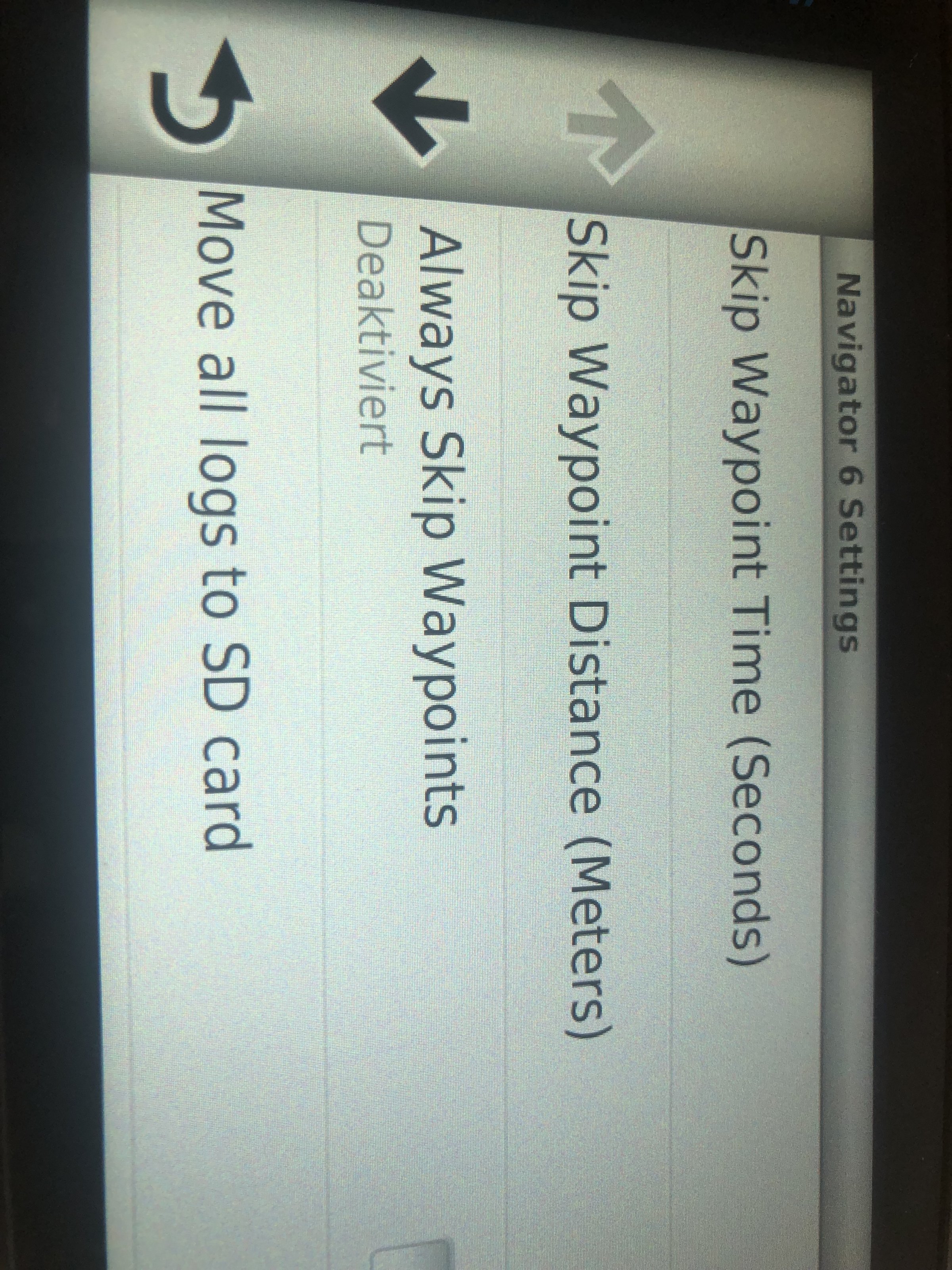

Zumindest im Nav6 kann man im versteckten Menü einstellen, in welcher Entfernung man an einem Zwischenziel vorbeikommen muss, damit dieser als angefahren gilt. Vielleicht ist das im 5er auch so?
Kannst du bitte zeige wo man diese Entfernung einstellen kann, denn ich kennen da keine Möglichkeit.

Kann bitte jemand Bilder von diesen geheimen Einstellungen hier posten?

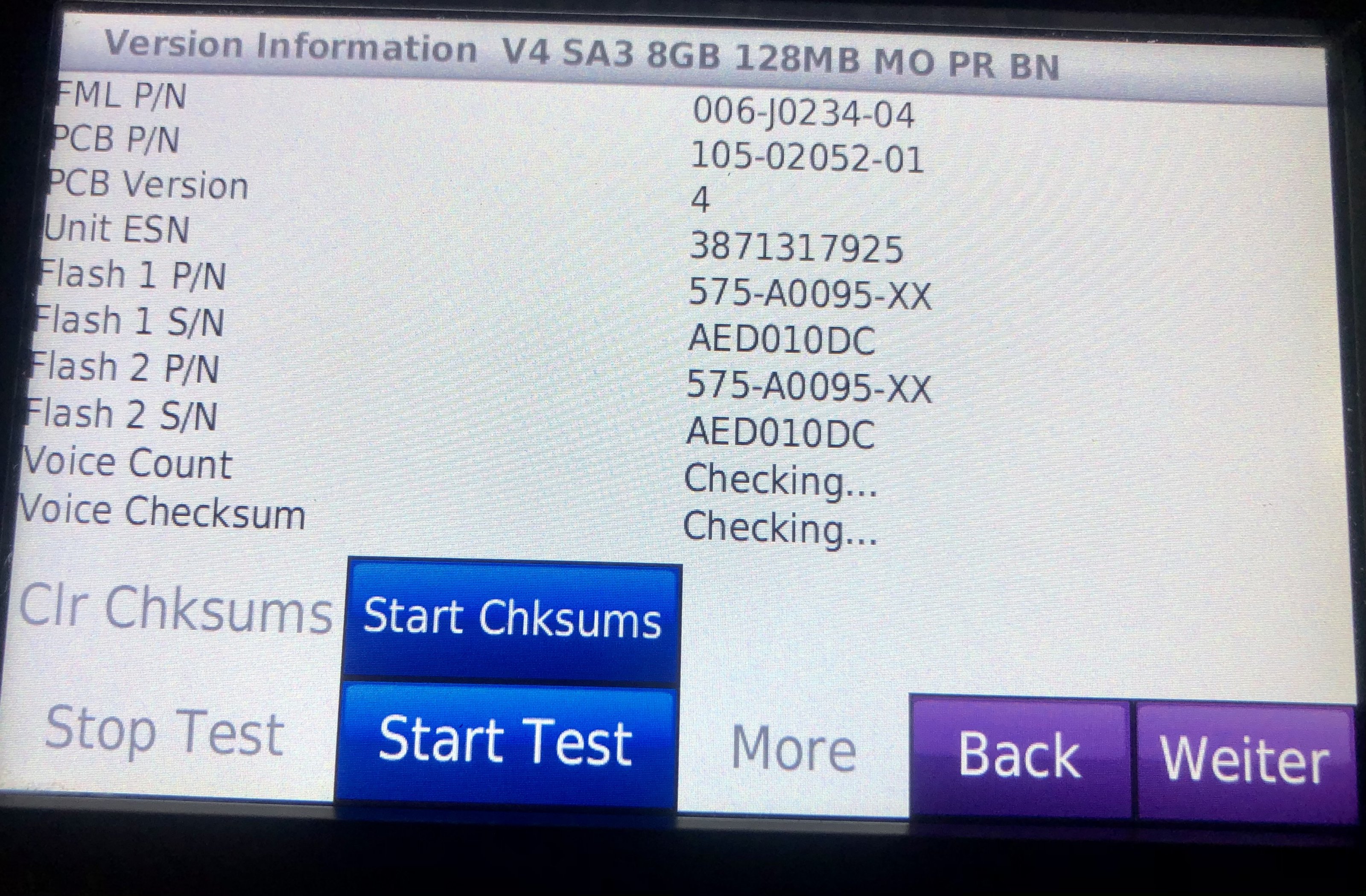

Man kommt an das versteckte Menü, indem man auf der Lautstärkeseite rechts oben das Display länger drückt.
QVIENNA
QVIENNA
10.10.2012
20.376
Wien
1250er
Normalerweise kommt man da nicht hin und verstellt hier auch nichts. Eventuell kann man den Test starten...
Oder einfach das ganze Ding resetten.
Einstellungen -> links oben auf die 3 Querbalken drücken -> Reset

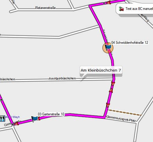

@hobbyfaher: anbei eine der Testrouten

Hi,
bei dieser Testroute ist zumindest der Fehler hinter dem Bildschirm :smile:
Nach Routenpunkt 2 folgt 3, danach muss das Navi umkehren um wieder zum geplanten Punkt 4 zurück zu fahren.
Danach folgt der Shaping Point ohne Alarm "Heerstrasse und Gartenstrasse".
Das Navi macht also exakt das was geplant wurde.
Tipp! In Basecamp die Route genau anschauen und auf die Pfeile achten oder einen Doppelklick auf die Route und die Zwischenziele der Reihe nach mit der Kursortaste durchgehen und auf den Ablauf der Route achten

im obigen Beispiel ist aber nicht die Adresse das Problem sondern der Routenverlauf

Das Navi fährt die Ziele genau in der definierten Reihenfolge ab, egal ob ich dort schon einmal vorbei gefahren bin.
03 und 04 sind Ziele mit Alarm, die müssen in der Reihenfolge erreicht werden.

Ich glaube das hat @Piddi62 nun verstanden :bounce:
