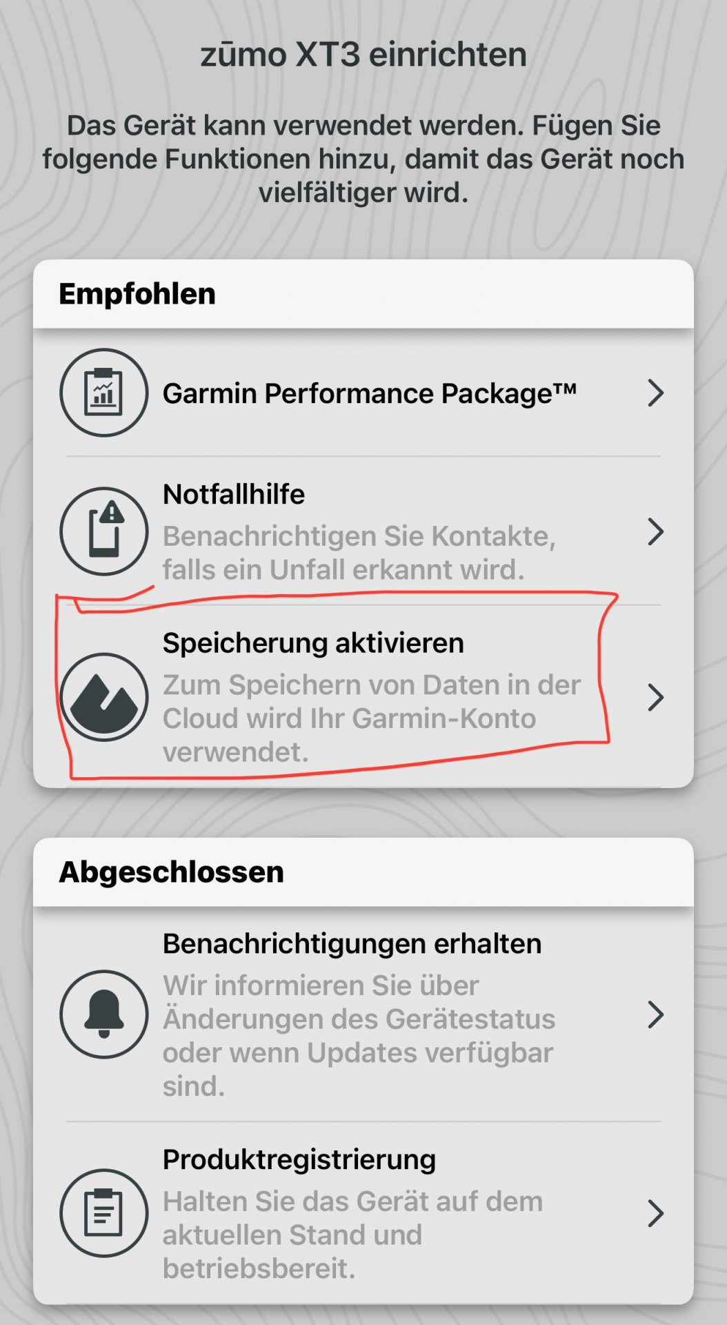

@Freizeitfahrer
Du hast nicht zufällig die Cloud aktiviert, in der Tread App und auf dem XT3? Damit hättest du den Teufel zur Hintertür reingelassen! 😉🤣

@Freizeitfahrer
Ich habe die Tread App auf dem iPhone laufen gehabt und die beiden Geräte stehen ja in Verbindung.
Danke für den Hinweis! Werde es mal anders ausprobieren.

Die Tread App kannst du getrost laufen lassen, die brauchst du ja für Wetter- und Verkehrsmeldungen. Die Verbindung zwischen den beiden ist nur Bluetooth. In der Tread App gibt es aber eine Option auf dem Gerät, wo du Speicherung aktivieren wählen kannst. Die sollte nicht aktiv sein. Das gleiche gibt es auf dem XT 3. Beide sollten, wenn möglich nicht eingeloggt sein. Leider gibt es dadurch Einschränkungen beim übertragen von Dateien. Wenn man das schon einmal verbunden hatte, wird man es fast nicht mehr los.
