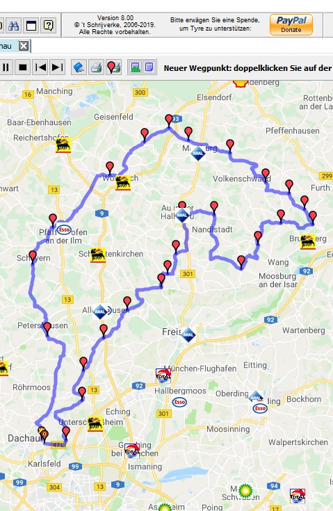

Also bei mir funktioniert das Routing bei Tyre 8.0 von Anfang an problemlos (Windows 10/64), sowohl bei fertigen Routen, die nur geladen werden, als auch bei neuen Routen:
Was nicht funktioniert ist die Suche nach Orten. Also ganz "reif" ist die Version 8 wohl noch nicht.

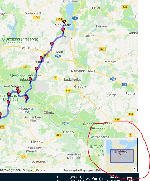

Bei mir zeigte sich ein andres Problem. Die Karte ließ sich nicht, oder nur sehr langsam und stückweise auf dem Bildschirm verschieben. Durch Zufall habe ich dann herausgefunden, dass das Problem weg ist wenn ich die kleine Übersichtskarte unten rechts minimiere.
Ich habe dies an Jan gemailt. Er und will sich der Sache annehmen. Bis dahin kann ich mit diesem workaround gut leben.

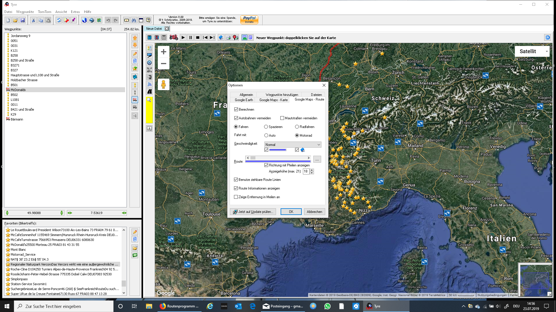

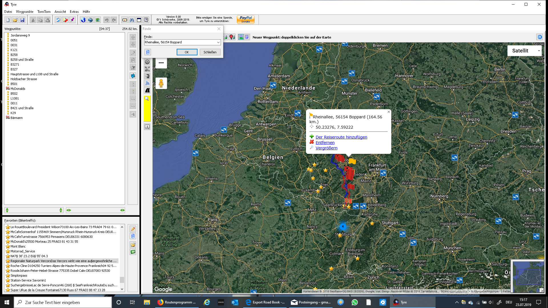

Hallo zusammen, bei mir funzt Tyre 8.0 einbahnfrei und natürlich kann man "Autobahnen vermeiden" und sonstige Einstellungen unter Extras/Optionen einstellenTyre 8.0 - Autobahnen vermeiden.png

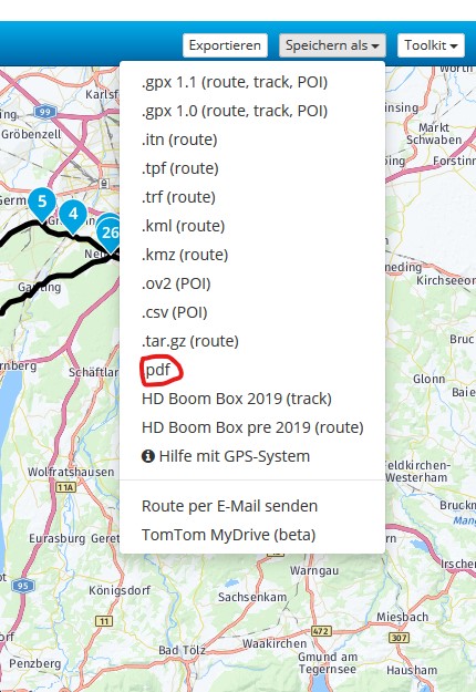

@ Benriever: Doch, MyRoute-app kann auch ein Roadbook generieren: Einfach bei geöffneter Route auf "speichern als" klicken und "pdf" auswählen. Probiers mal aus.
