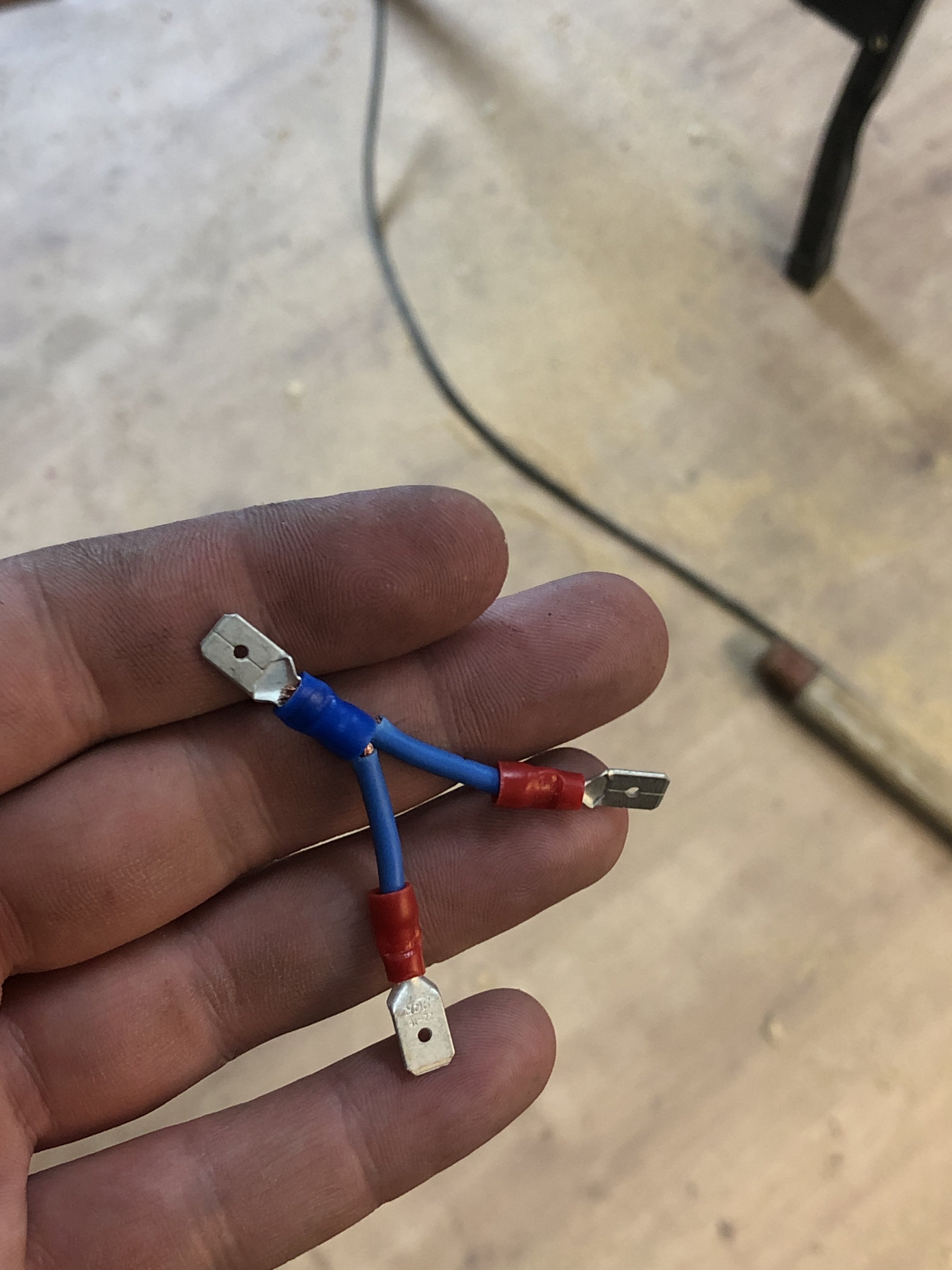

Wenn Du den rosanen Codestecker imitieren willst brauchst Du nicht löten: 2 Stück Kabel an einem Ende mit einer 6,3mm Zunge crimpen, an die anderen Enden jeweils eine gleiche Zunge allein.

Danke für den Tipp, wäre ich nicht drauf gekommen 👌
