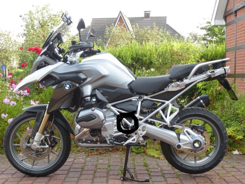

ich vermute der Bösewicht ist die Nummer 4.
Und jetzt wird dieser mit einem zusätzlichen Blech "verstärkt".
Oder ???
Danke für das Bild Rainer,
aber "4" ist ein Sprengring, das kann es eigentlich nicht sein, es sei denn seine Nut ist zu weit nach hinten angebracht und der Simmering (3) ist zu locker drin. Das ist aber nur mal eine vage Vermutung.
Günter

Gibt es da auch Fotos davon wo die Wellendichtung am Getriebeausgang genau sitzt ?
D.R.BoXer :cool:
Hallo, bei meiner wurde heute das Blech eingebaut - lt. meinem :) wird es nur reingeschoben und nirgends verschraubt - es füllt nur den Bereich so aus, dass die Dichtung nicht verrutschen kann.
Das Teil wurde hinter dem Gummischutz eingebaut - ich stelle gleich ein Bild hierzu ein.
Gast29174
so jetzt das Bild !!
sorry- habe jetzt hierfür ein Bild aus dem Forum "geklaut ! :D
Sag ich ja, Sprengring raus, Blech ("Abstandsblech") rein und dann Sprengring rein. Wäre interessant zu wissen ob der Mechaniker eine Sprengringzange in der Hand gehabt hat, dass würde die Theorie untermauern (mit Kalksandsteinen, womit denn sonst).
In Zukunft wird wohl die Nut für den Sprengring etwas mehr südlich angeordnet, für den Fall, dass das Motorrad mit der Fahrtrichtung in südlicher Richtung aufgestellt ist.
