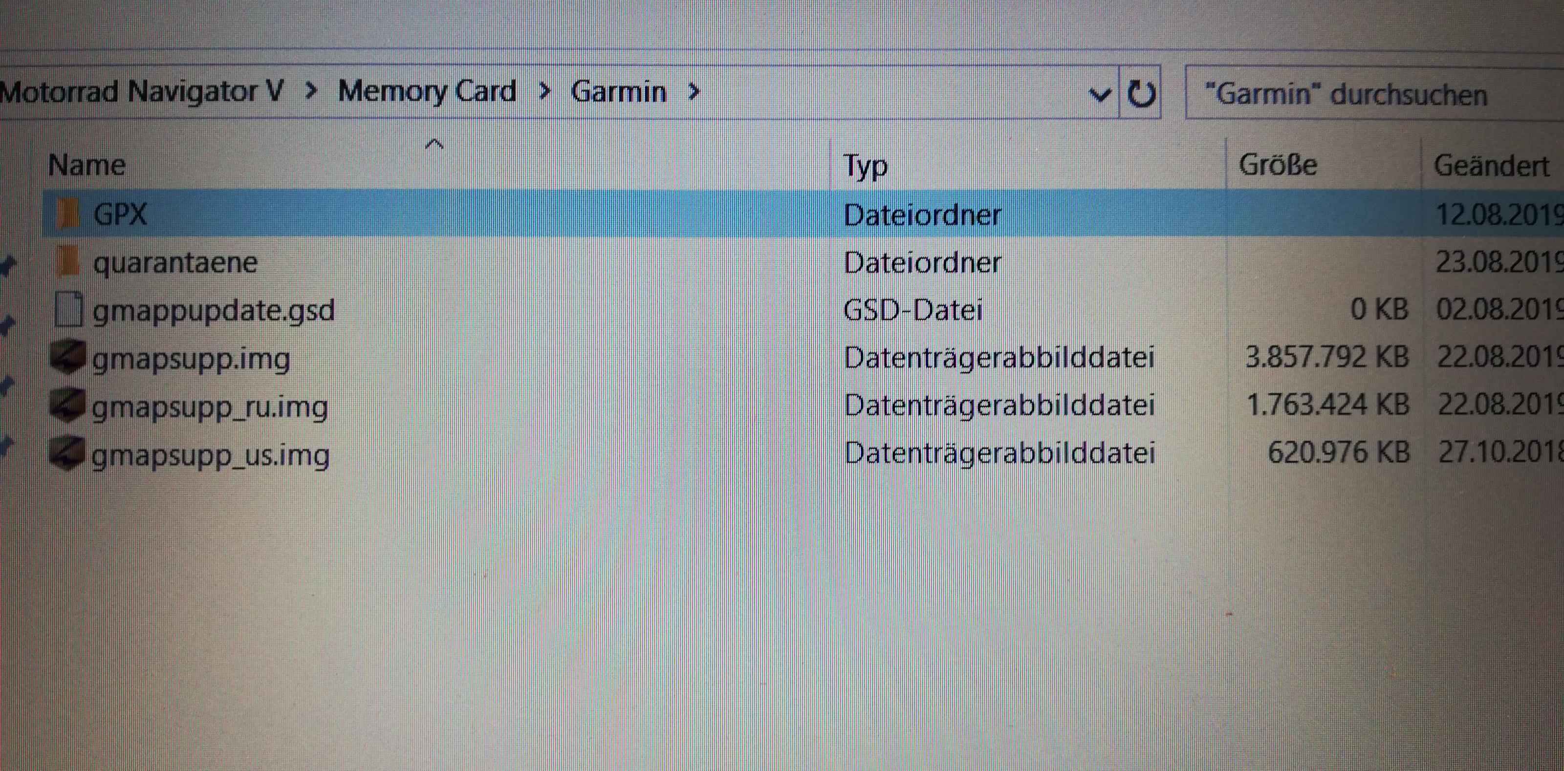

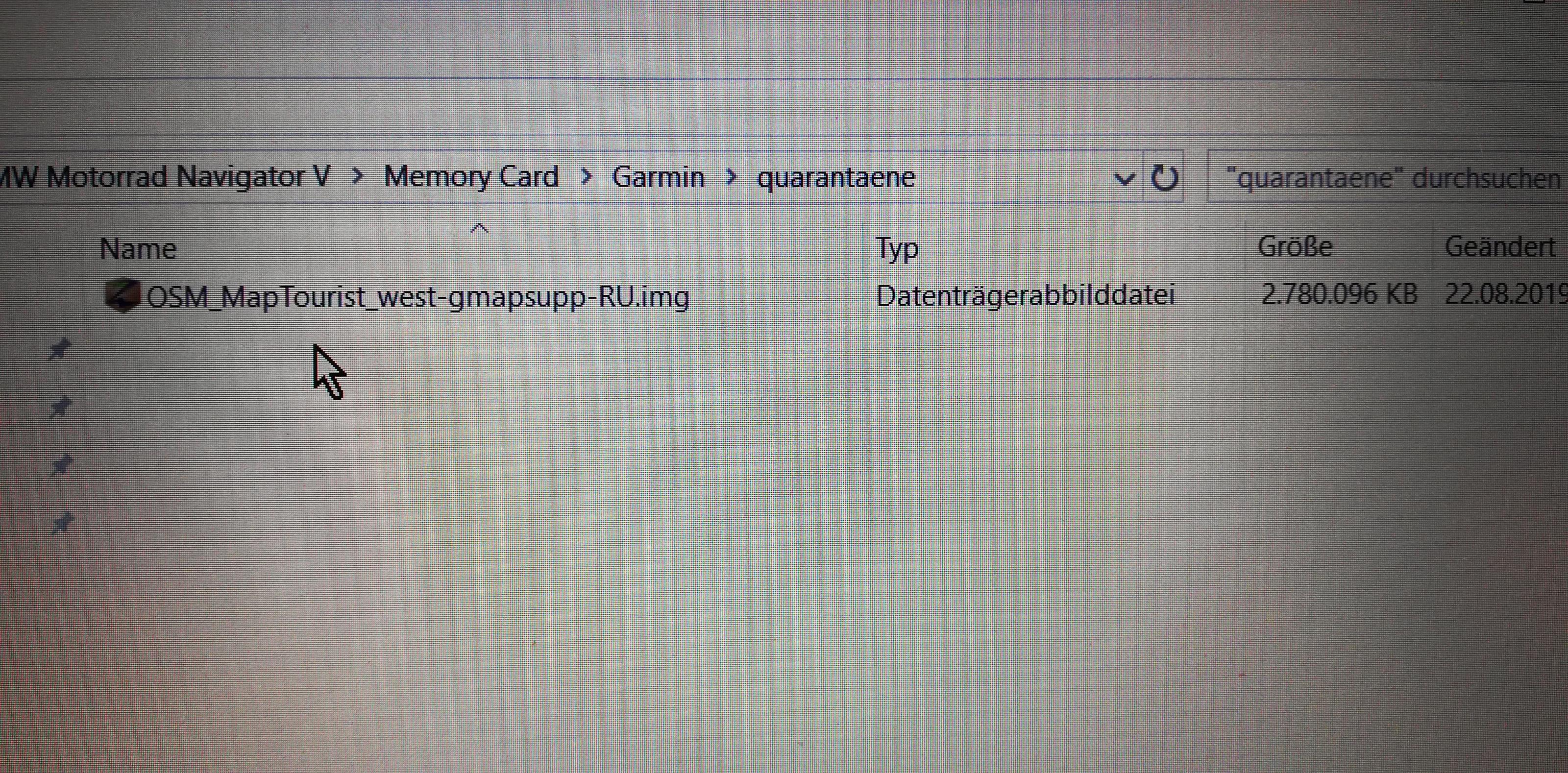

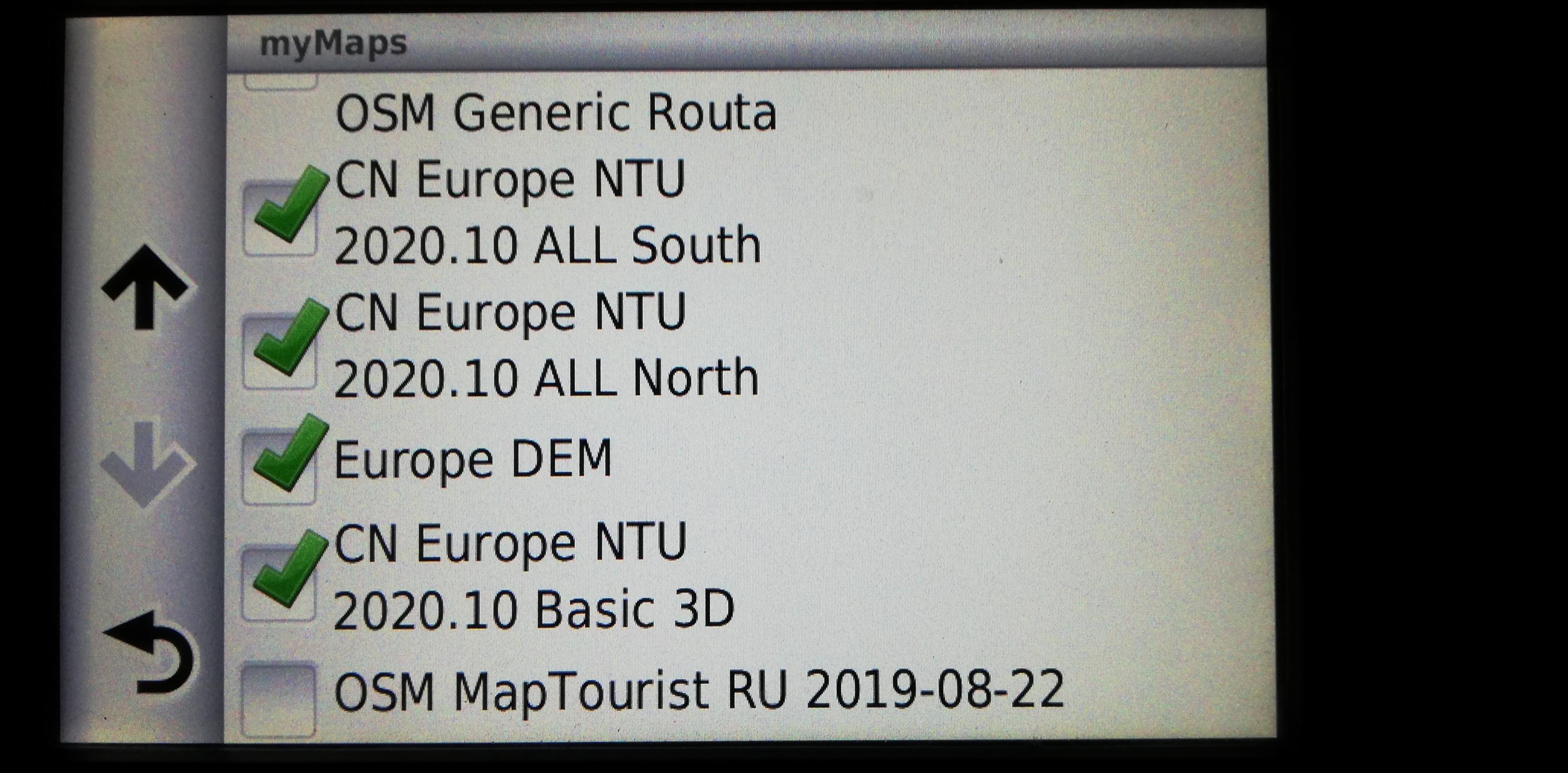

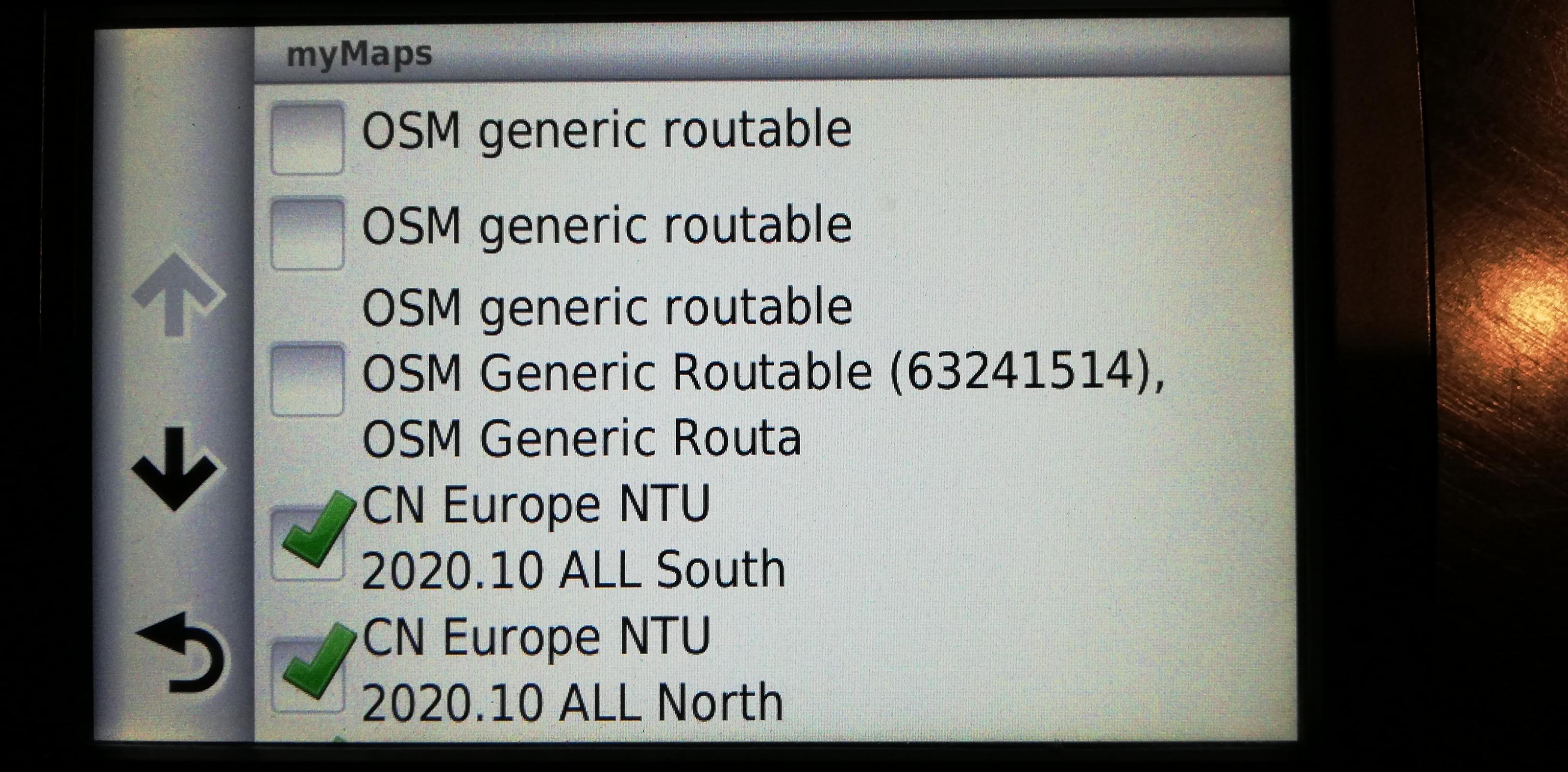

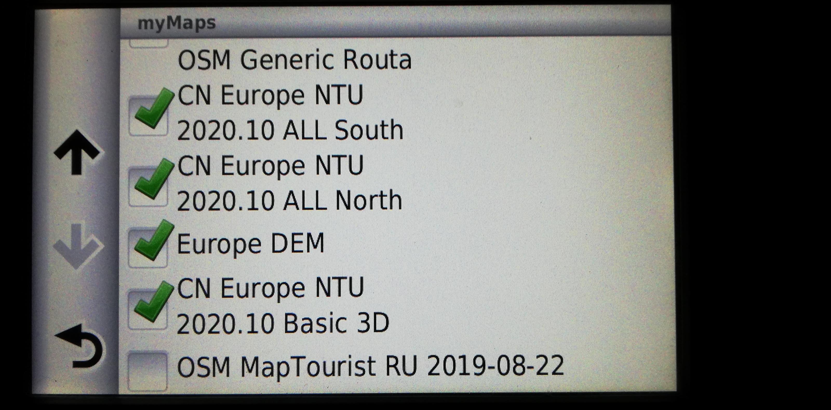

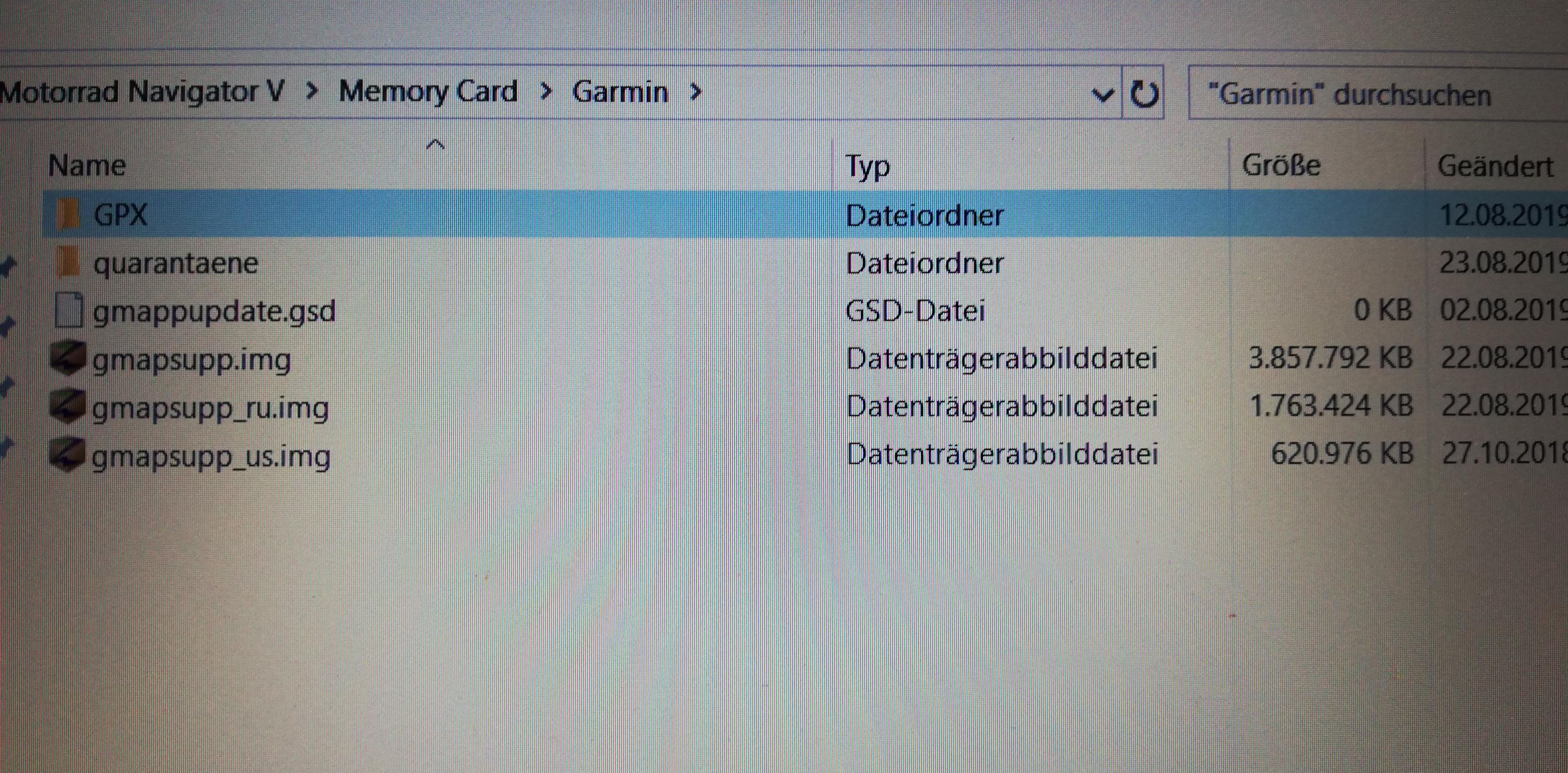

Die gleichen Erfahrungen habe ich auch gemacht. Wenn dein Navi manche Städte nicht findet und / oder nur wenige Strassen anzeigt, dann hat es definitiv nicht die passende Karte geladen, weil diese nicht aktiviert wurde oder weil eine andere Karte parallel aktiviert ist und bevorzugt wird. Ich habe mal ein paar Bilder angehängt, was aktuell auf der SD-Karte im N5 gespeichert ist und dann, was das N5 an Kartenauswahl anzeigt. Das scheint nicht ganz zu korrelieren.
Für Deutschland habe ich alle 4 "Europe-Karten" aktiviert, die anderen 4 Karten waren Russland (u. evtl. noch USA) - die 3 oben von der Seite, die Klaus beschreibt und die ganz unten (Karte mit viel mehr Details) habe ich von woanders. Nach dieser Karte bin ich gefahren. Warum die nun im "Quarantäne-Verzeichnis" steht weiß ich nicht mehr. Vermutlich habe ich sie dorthin geschoben, weil sie mir im Heimatbereich in die Europa-Karten hineingepfuscht hat!? Vor einem Jahr bin ich übrigens mit OSM-Karten problemlos in den USA gefahren.
Vielleicht gibt es jemanden hier, der den Durchblick hat ;)
