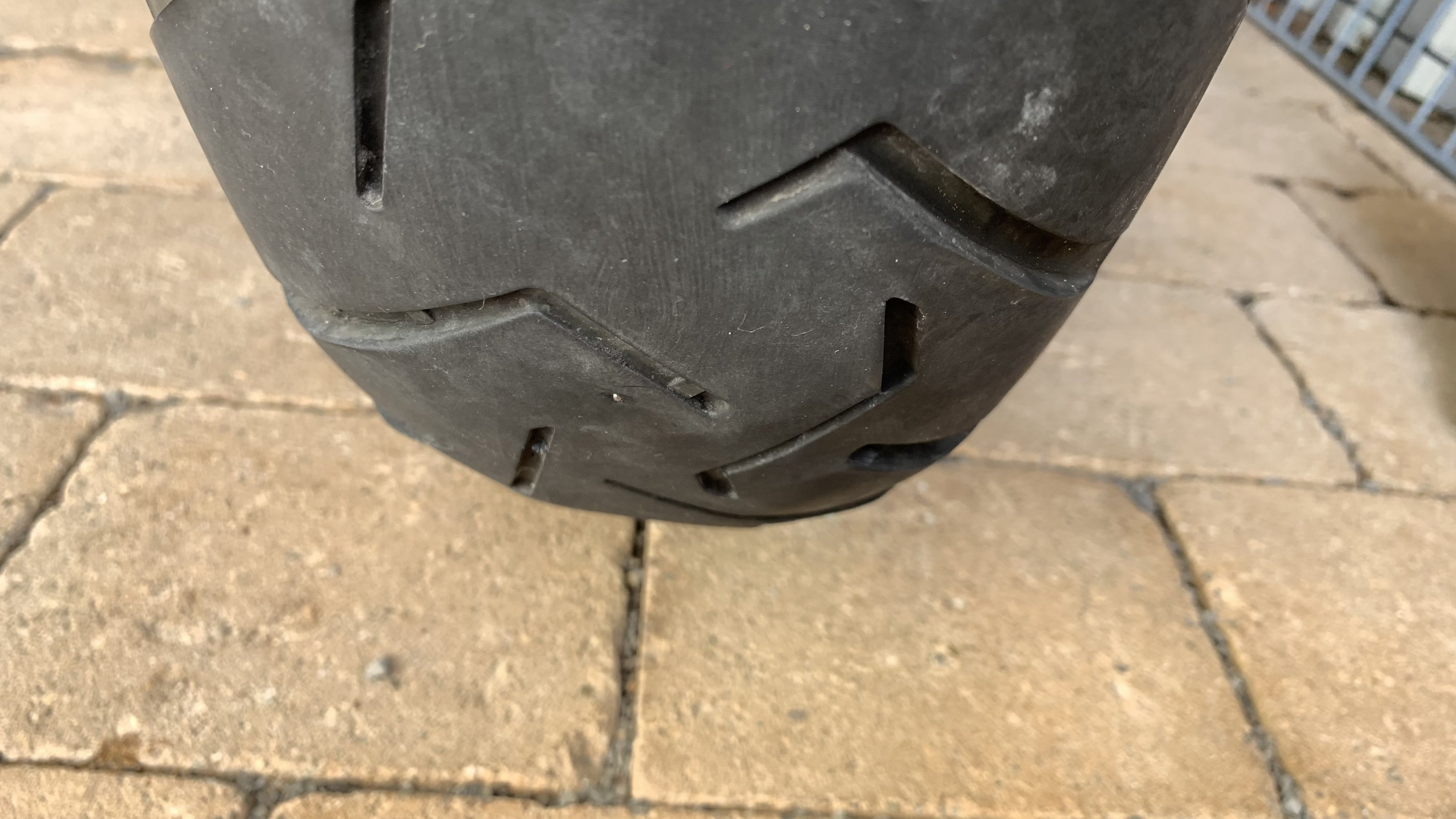

Hallo zusammen,
da ich GS Neuling bin, entschuldigt bitte die Nachfrage.
wie ich die GS gekauft habe, waren die Reifen schon drauf mit ca. 2000 km.
ich selbst bin ca.3000 draufgefahren.
Ich bin meist mit Sozia unterwegs. Bin eher der gemütliche Fahrer und fahre mit ESA immer in der Einstellung Komfort ( 2 Helme)
Alleine mit Normal (1 Helm).
Autobahn meide ich und fahre eigentlich schon die kleinen Landstrassen.
wenn ich zu zweit auf comfort fahre ist mir nur aufgefallen, dass in engen kurven ab und zu das Hinterrad plötzlich wegknickt.
Dachte zuerst es liegt am Esa bzw. an der komfort einstellung ( die ist eh weicher)

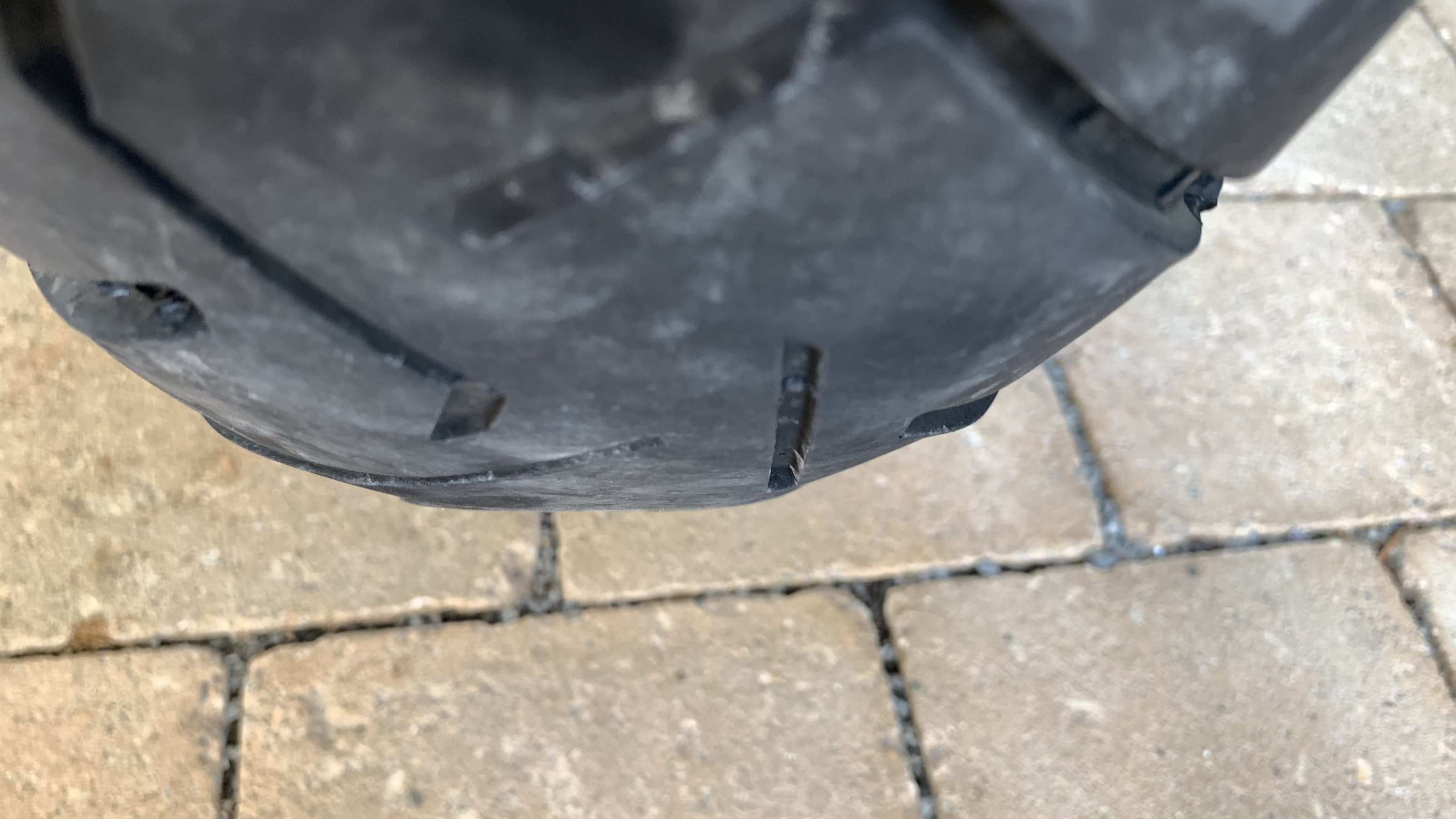

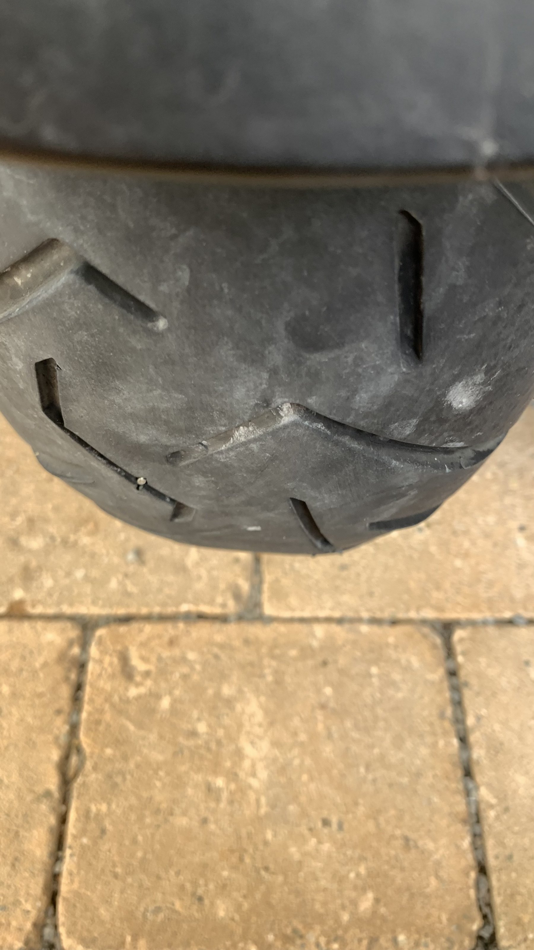

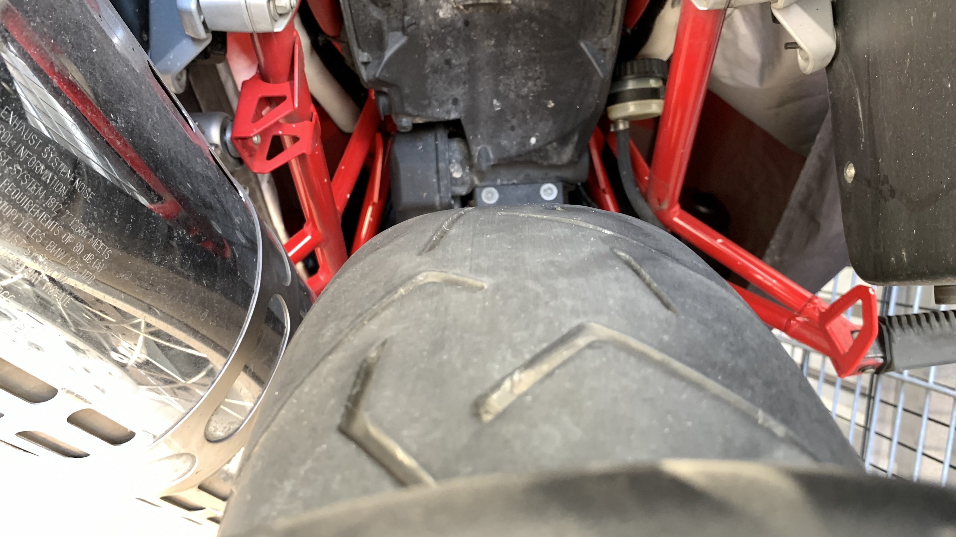

Habe mal den Reifen angeschaut und musste feststellen dass 1. Kantig ist und er Hinten mittig bei 1,2 und seite bei 3,0 ist :mad:. Vorderrad mittig 2 und seite 2,7
Bin am Montag nun beim Reifenwechsel ( vorne und hinten)
Auf den Bildern sieht man eine Art Sägezahn.
Ich kenne das von meinen bisherigen Japanern so, wenn Sägezahnbildung zu sehen ist dann ist der Stossdämpfer hinüber.
Defekt am GS Stossdämpfer kann ich nicht entdecken.
Meine Frage, kennt das jemand von euch oder hat es schonmal jemand gehabt?
Der Reifen hat dot 2020.
Die GS ist eine Ralley K25 TÜ mit 35000 km. Reifen Pirelli Scorpion Trail 2

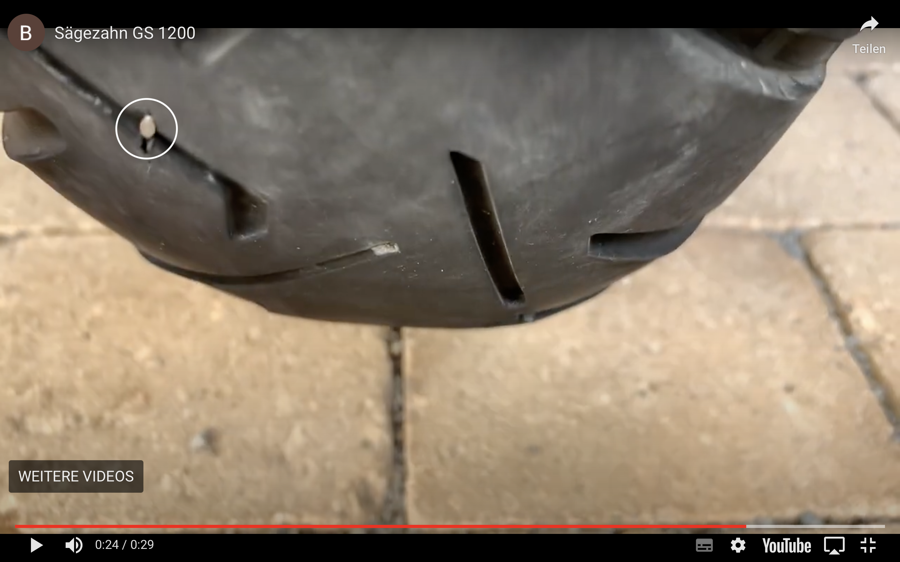

Hier ein Video
Danke für eure Hilfe

Weniger mit der Hinterradbremse in Kurven hinein bremsen, dann gibt es diese Sägezähne bei der nächsten Garnitur Reifen nicht mehr.
Hat also mit dem Stoßdämpfer nichts zu tun.
edit: Sieht aus, als steckte da ein Fremdkörper (Nagel oder dergleichen) im Reifen:
Kann aber täuschen ...

Ich glaube Du liegst richtig! Kann sein, daß der Nagel flach im Gummi verläuft und nicht durch die Karkasse gegangen ist. Vorsichtig mit der Spitzzange oder dergleichen greifen, daran wackeln und lauschen, ob's zischelt und dann eventuell flicken.

Alles klar, vielen Dank für die Info.
Der Nagel ist drin, die Reifen werden am Montag gewechselt.
