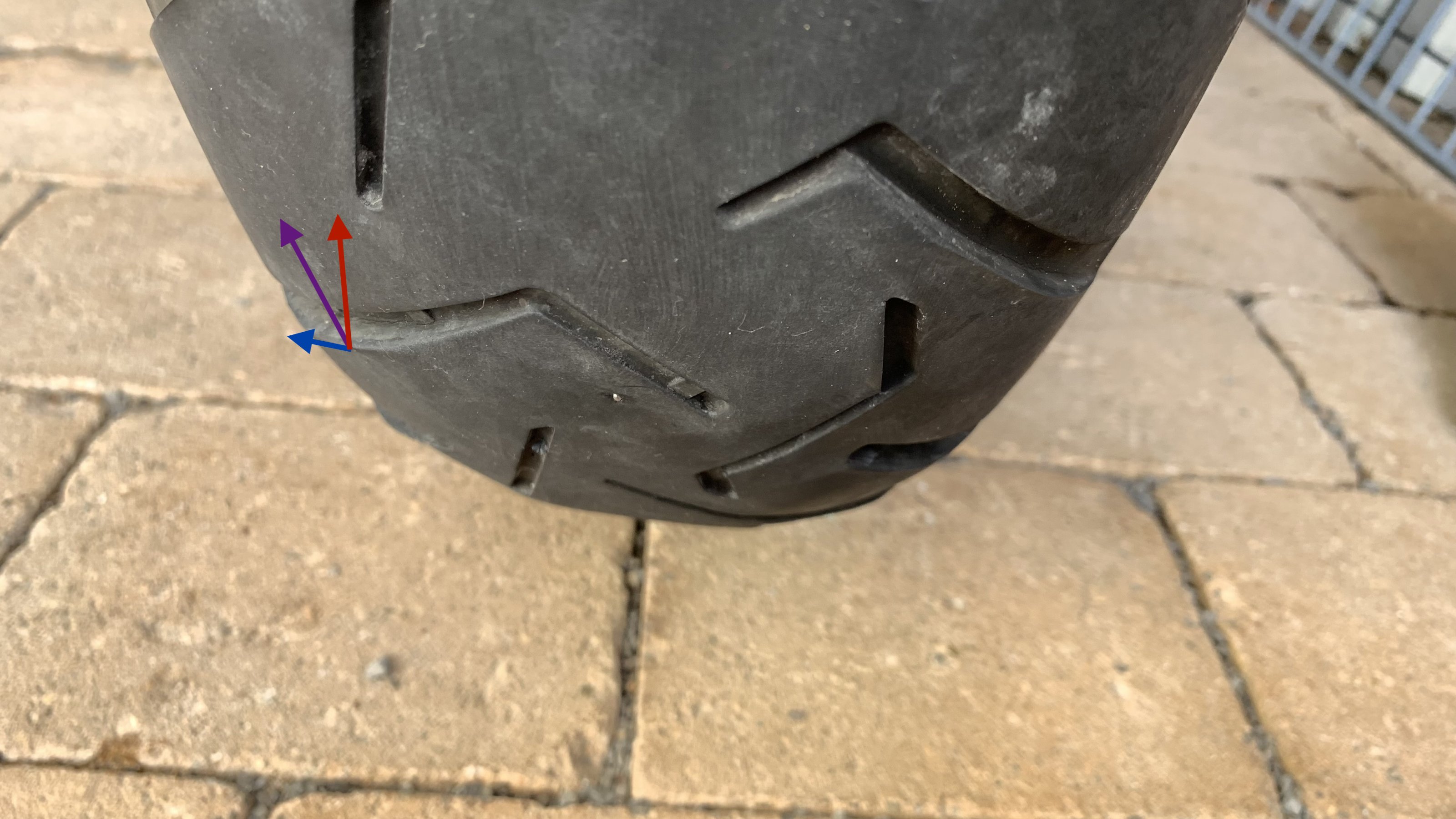

Also mein Sägezahn am Hinterrad bildet sich soweit seitlich am Reifen, das ich mit Sicherheit sagen kann, bei der Schräglage bremse ich zu 100% nicht mehr, aber sehr wohl beschleunige da.
Der Sägezahn kommt hinten vom Beschleunigen und vorne vom Bremsen.
G-B
28.09.2006
1.700
Durch die Getriebeuntersetzung erhöhen sich diese Werte am Hinterrad auf ein vielfaches
Vorsicht wenn man behauptet das etwas physikalisch nicht möglich ist.
Da sollte man physikalische Kenngrößen auch bewerten können.
Ja das Drehmoment wird dadurch größer, aber die Leistung bleibt gleich (bis auf evtl. geringe Unterschiede in den Getriebeverlusten)
G-B
28.09.2006
1.700
Eine gute Hinterradbremse hat umgerechnet eine Leistung von max. 10KW, mit dynamischer Radlastverteilung von max. 6KW, die (Kamscher Kreis) theoretisch auf den Latsch wirken.
Das ist doch Unsinn.
Am Latsch wirken Kräfte und keine Leistung. Auch kein Drehmoment. Allerdings resultiert die Kraft aus dem Drehmoment und dem Wirkradius. Inklusive dem Radiusverhältnis Bremsscheibe zu Rad.
Aber jedes Fahrzeug hat eine Bremse die Leitungsmäßig höher ist als der Antrieb.
Bleiben wir bei der hinteren.
Ohne Mühe schafft die Bremse es das Rad zum rutschen zu bringen. Mittels Antrieb eher schwer.
Also ist dein Vergleich hinfällig bzw. nicht richtig.
Sehr wohl kann durch die Bremse der Sägezahn ausgeglichen werden.
Aber eben nicht Vollständig.
denn Sägezahn ist eine Auswirkung der Verformung der Profilblöcke.
Somit wirkt Bremsen und Beschleunigen auf die zwei entgegengesetzten Kanten.
Folge: Dr Profilblock wird insgesamt Runder geformt und ist somit kein "Sägezahn" mehr.
Und ja, auch auf der Kante kann vorne gebremst werden und Sägezahn entstehen.
Warum auch nicht. Die modernen Reifen übertragen die Kräfte so gut, dass auf der Kante stark beschleunigt werden kann. Das gilt dann auch fürs Bremsen.
Na Klar. Deswegen spuckt Google nach 10 Sekunden das Gegenteil aus
Schalte die Traktionskontrolle aus und du erfährst das Gegenteil. Und versuch mal ohne Panikbremsung eine Vorderradbremse auf trockener Straße zum Blockieren zu bringen. Wahrscheinlich wirst du dich eher überschlagen. Beim Hinterrad funktioniert das sofort.
Nein, es ist genau so, wie ich es geschrieben habe
Das wiederum ist korrekt. Hinzu kommt, dass man wesentlich öfters in tiefen Schräglagen Gas gibt, als mit der Hinterradbremse in tiefe Schräglagen hineinzupressen.

Je nach Verlauf der Profilrille spielt ggf. auch ein durch die Zentripedalkraft verursachter, im 90°-Winkel zur Laufeichtung (nach außen wirkender) Kraftvektor ggf. eine Rolle.

ChatGPT zählt alle möglichen Ursachen für Sägezahn auf, was das evtl. bewirken kann und wie man es evtl. beheben kann. Nach dem Motto: Such dir was aus, das Richtige wird schon dabei sein.
Es ging um die spezielle Frage, ob der im Eingangspost gezeigte Sägezahn durch Reinbremsen in Kurven mit der Hinterradbremse verursacht wurde oder nicht.

Also tatsächlich fahre ich sehr viel mit Hinterradbremse…
Bis dato hatte ich bei den japsen, egal ob Vstrom 1000 tenere 1200, DR Big, Varadero1000 oder KTM 950 Adventure nie solch ein ausgeprägten effekt., Daher auch die Frage des evtl. Defekten Federbeins. So ganz erschliesst sich die Logik nicht, warum es bei der BMW anders ist? Drehmoment und Bremswirkung des Motors hat ja nix mit den vermehrten Einsatz der Hinterradbremse zu tun.
Ach gerade gelesen, sorry… Also mein Sägezahn kommt vom beschleunigen?
hdo
hdo
18.05.2021
2.426
Wir reden vom Hinterreifen:
Würde mal behaupten, dass …
1) ausgesprochen häufig mehr (und auch mit mit mehr Moment) aus kurven herausbeschleunig, als in kurven hineingebremst wird…
2) die durch „Beschleunigung“ und „Querkräfte“ verursachten Deformationen und deren Überlagerungen der sind ziemlich komplex…
