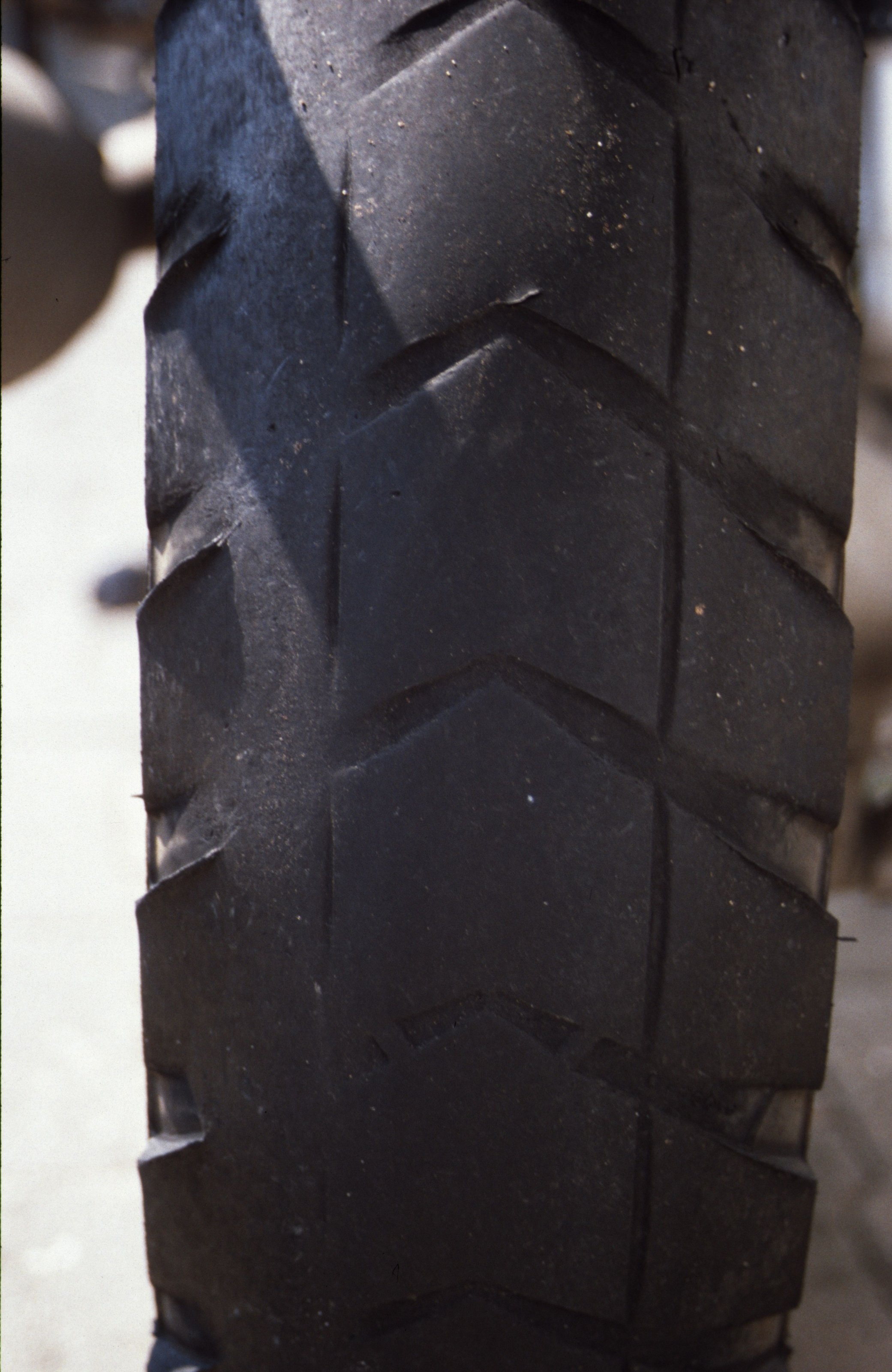

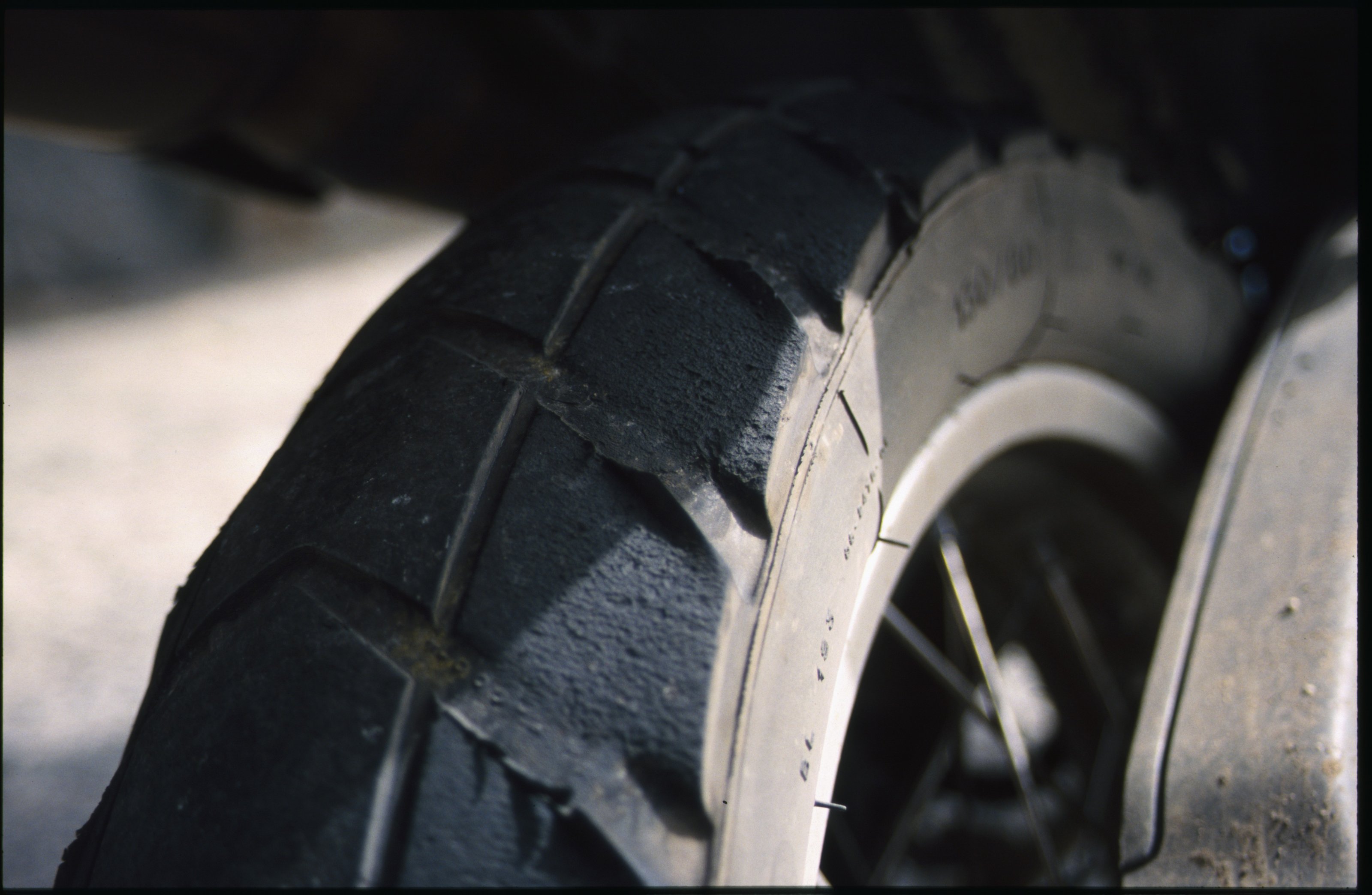

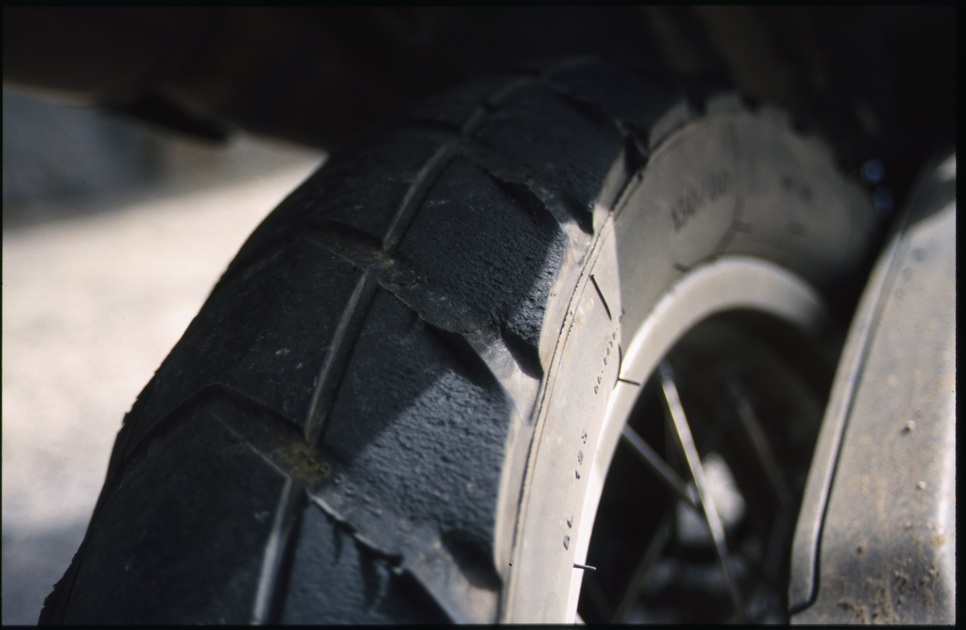

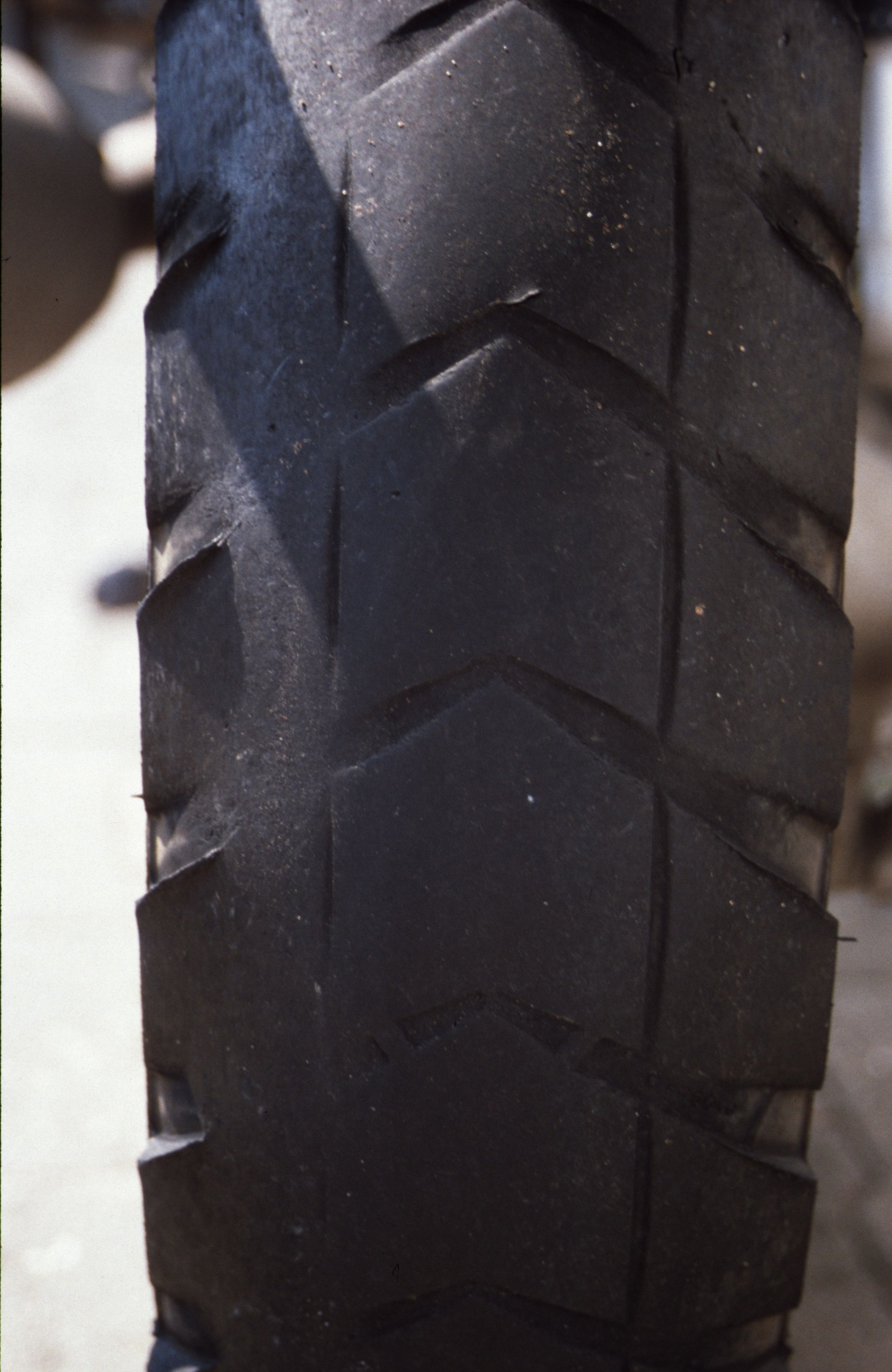

Also bei mir kommt Sägezahn immer von “einseitiger“ Belastung. Vorne vom Bremsen und Hinten vom Beschleunigen, daher hat ein Hinterreifen auch meistens nur im äußeren Bereich Sägezahn, da ich auf der Kante in voller Schräglage keine Fußbremse betätige. In der Mitte dagegen schon und damit sind beide „Belastungen“ am Profilblock.
Schönes Beispiel war der Michelin T66 der nie ohne Sägezahn am Ende der Laufleistung war. Hier zwei Beispiele mit Motorrädern ohne ABS gefahren, einmal R100GS und einmal F650GS.

Die Profilrillen des T66 münden nicht senkrecht in die Reifenkante, sondern in einem recht spitzen Winkel. Da - wie du richtig schreibst - ganz außen keinerlei Tangentialkräfte (Bremsen/Beschleunigen) mehr in den Reifen eingebracht werden können, ist dort der Sägezahn nicht zu vermeiden. Das ist also ein Beispiel für falsch geformte Profilrillen (im Bereich der Kante).
doch, ganz außen werden sehr wohl Tangetialkräfte in den Reifen eingebracht, aber eben nur die vom Beschleunigen! Ich rolle ja nicht nur durch die Kurve.
Das das Profil auch massiv dazu beiträgt ist klar, die Ursache liegt aber nicht beim Bremsen sondern beim Beschleunigen.

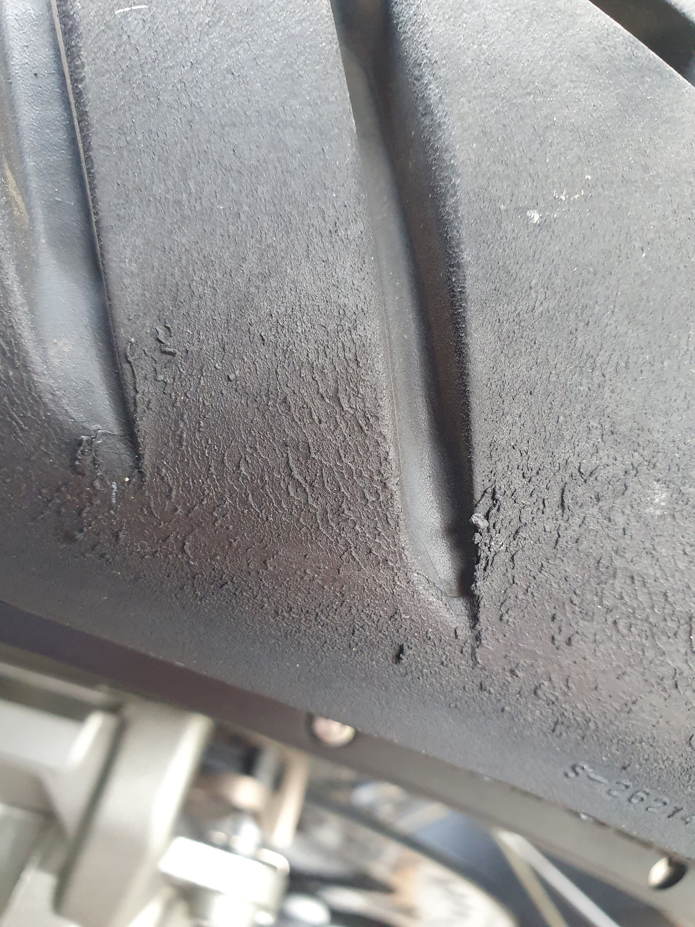

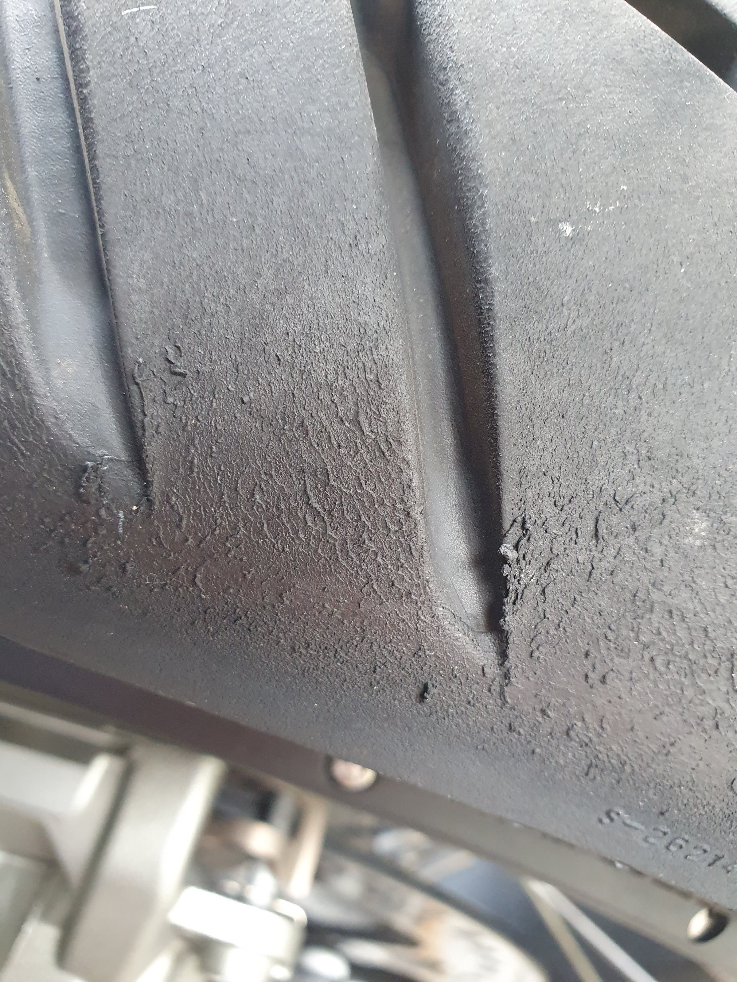

Conti RA4 mit 1000 km.
Sägezahn (Profilauswaschung) wechselt.
Weniger Schräglage eindeutig vom Beschleunigen.
Mehr Schräglage in die Gegenrichtung. Da Bremse ich ganz sicher nicht mehr.
Aus meiner Sicht entsteht bei grösserer Schräglage aufgrund der Aufstandsfläche eine unterschiedliche Umfangsgeschwindigkeit beim Reifen, welche den Sägezahn außen in die Gegenrichtung produziert.
Letzte Ausfahrt zu zweit mit max. 45 Grad Schräglage bei 30 Grad Lufttemperatur.
Gast 11529
Sooo schlimm sieht das aber nicht aus und dürfte im Fahrbetrieb nicht zu spüren sein......... :lalala:

Ich habe noch immer nicht verstanden nach euren Beschreibungen, warum gibt es einen Sägezahn, der nach vorne und nach hinten geht beim gleichen Reifen.
Tom
Aus diesen Bilder würde ich für meinem Verständnis ableiten, in mittlerer Schräglage, vor allem links ordentlich am Gas. Der kleinere Durchmesser auf der Flanke baut ein Bremsmoment auf da der Gummi langsamer läuft.
Dem entgegen wirken kann man nur wenn über die gesamte Aufstandsfläche ein Schlupf Richtung Vortrieb aufgebaut wird, wenn man sichs traut.;-)))

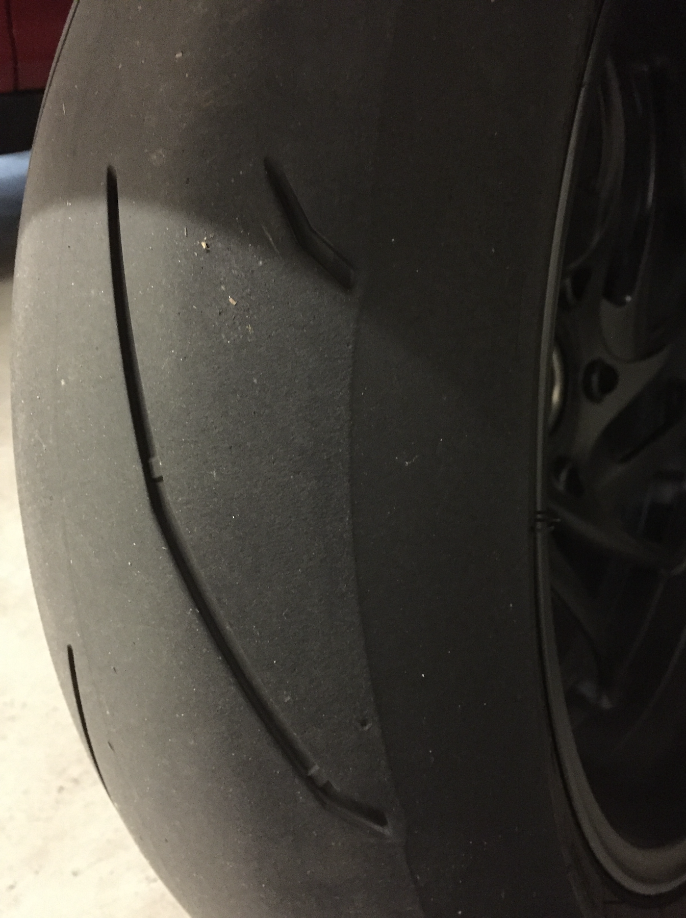

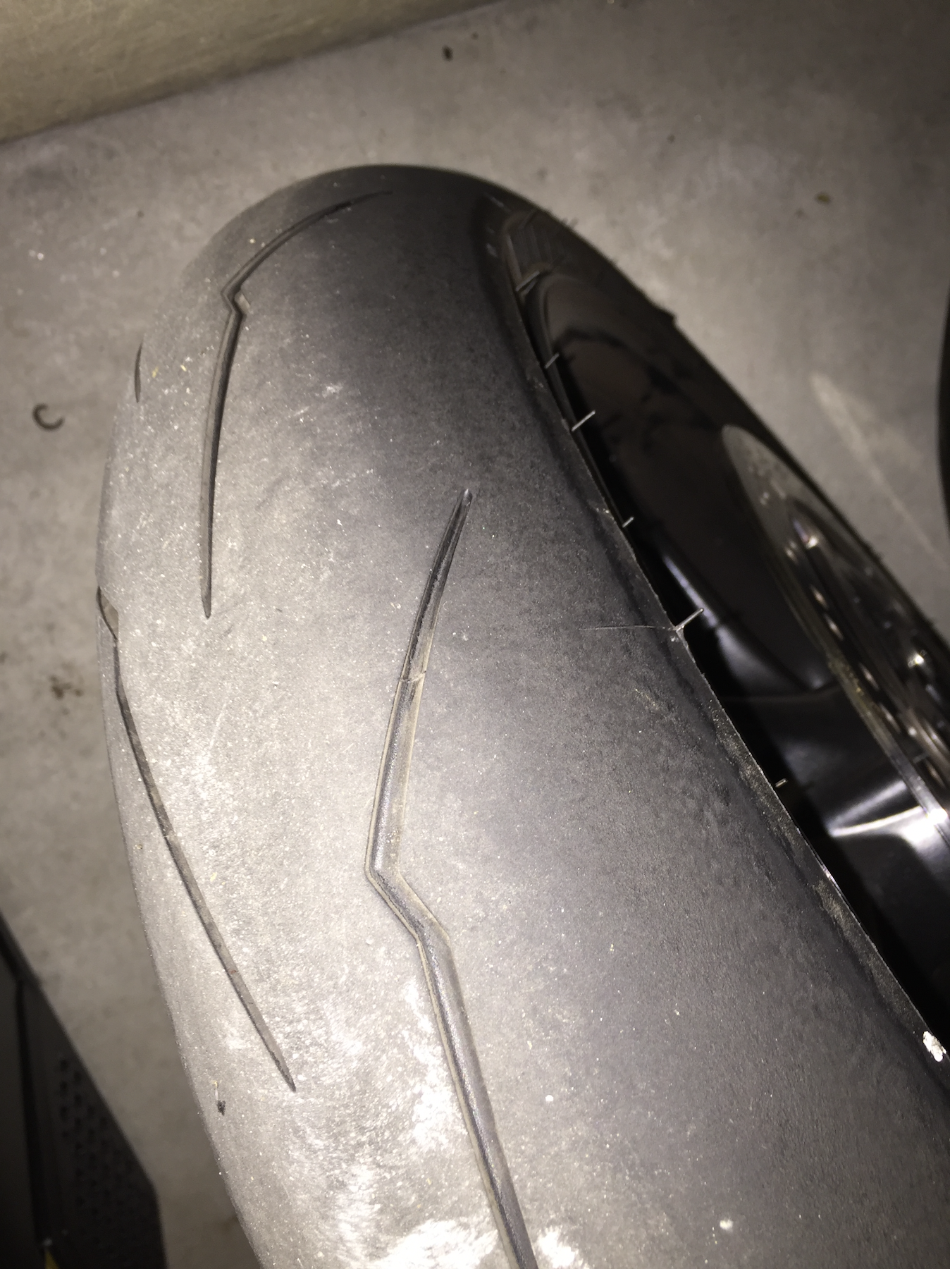

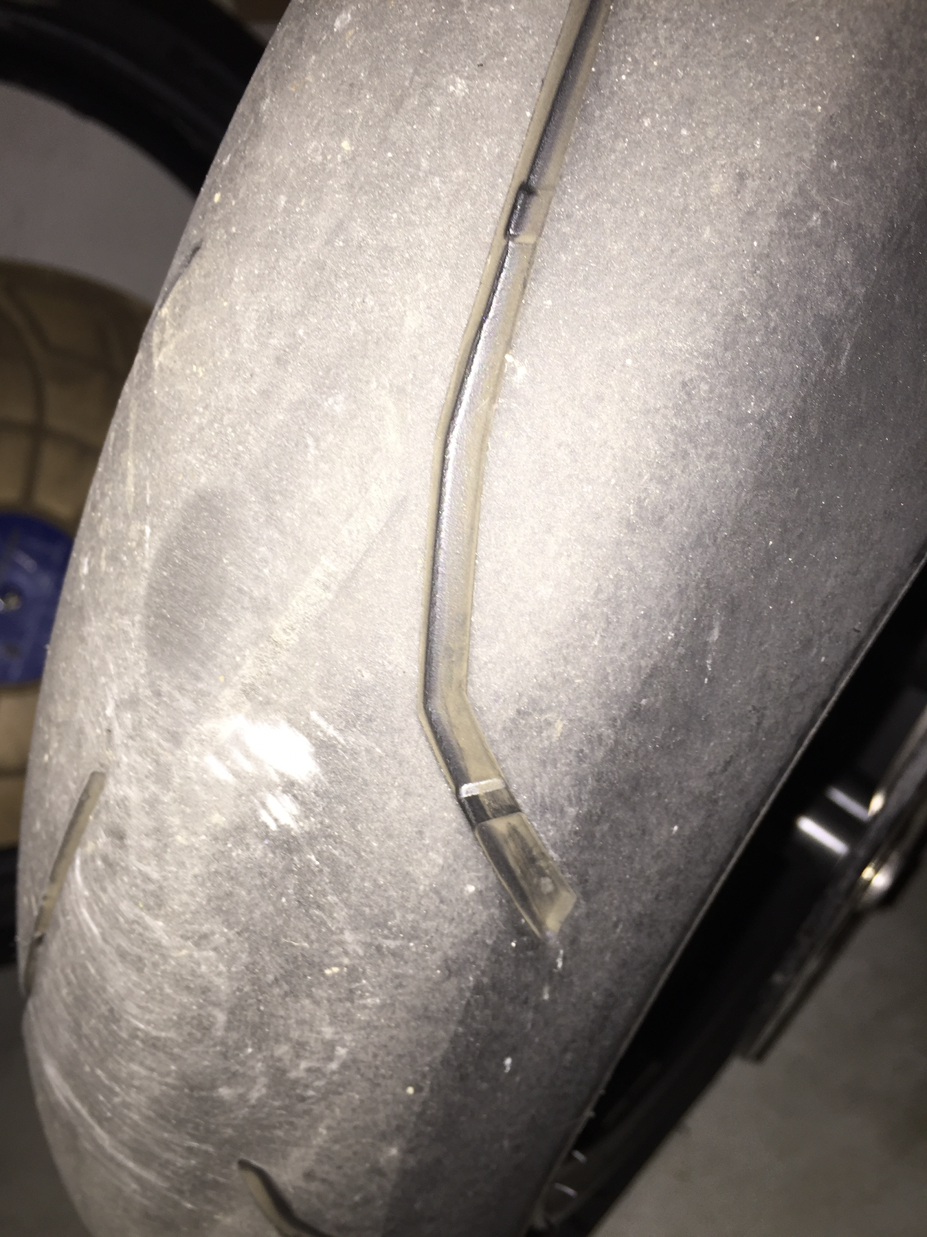

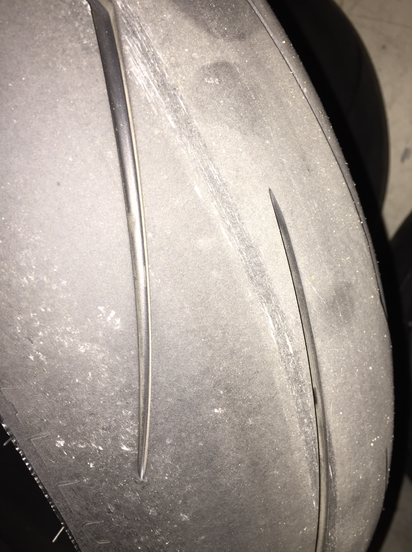

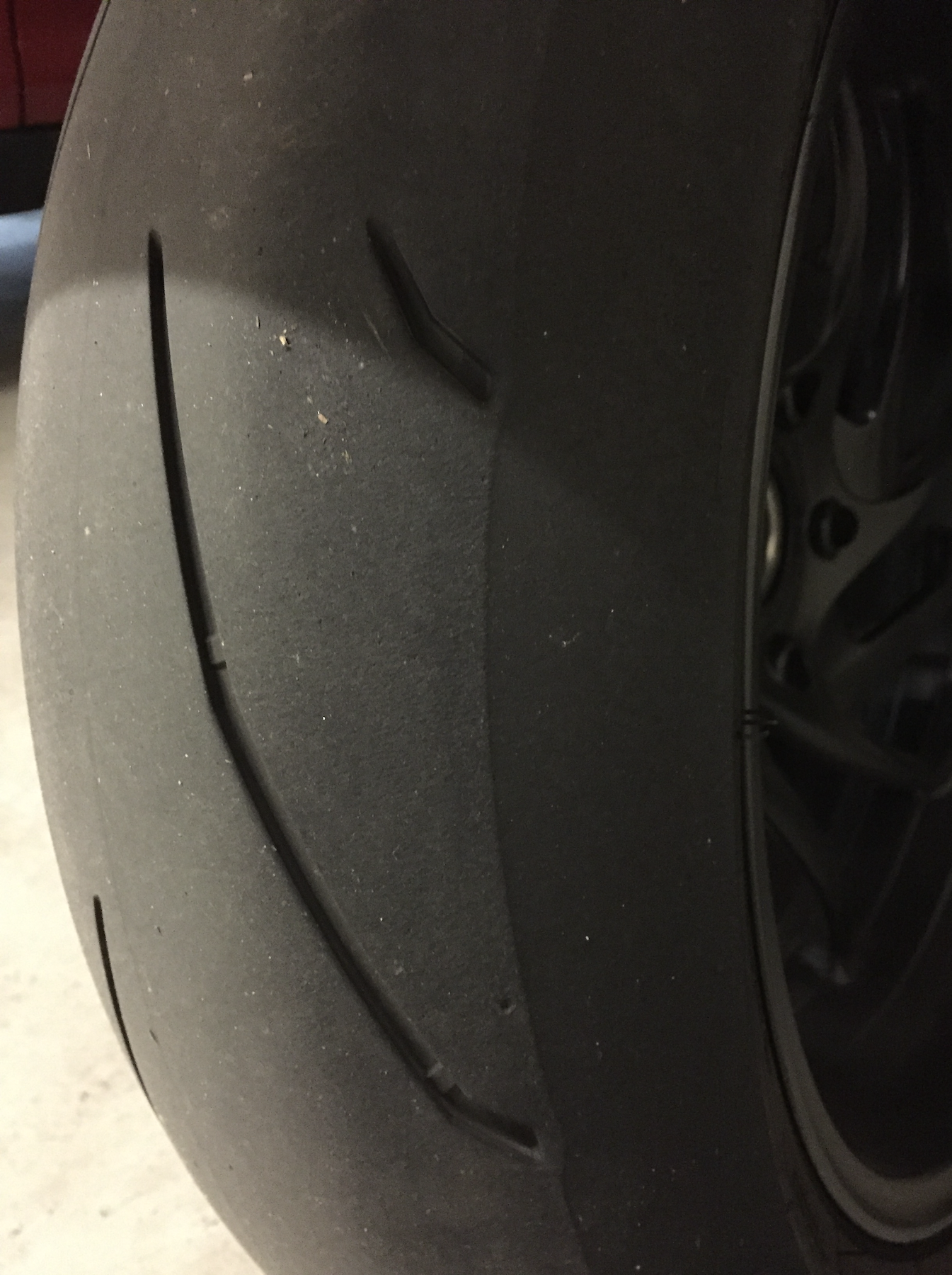

Da sind schon sehr seltsame Reifenabriebsbilder dabei. Bei mir schauen Reifen prinzipiell so aus:
Michelin Power GP2 (hinten), aktuell auf BMW K 1300 S

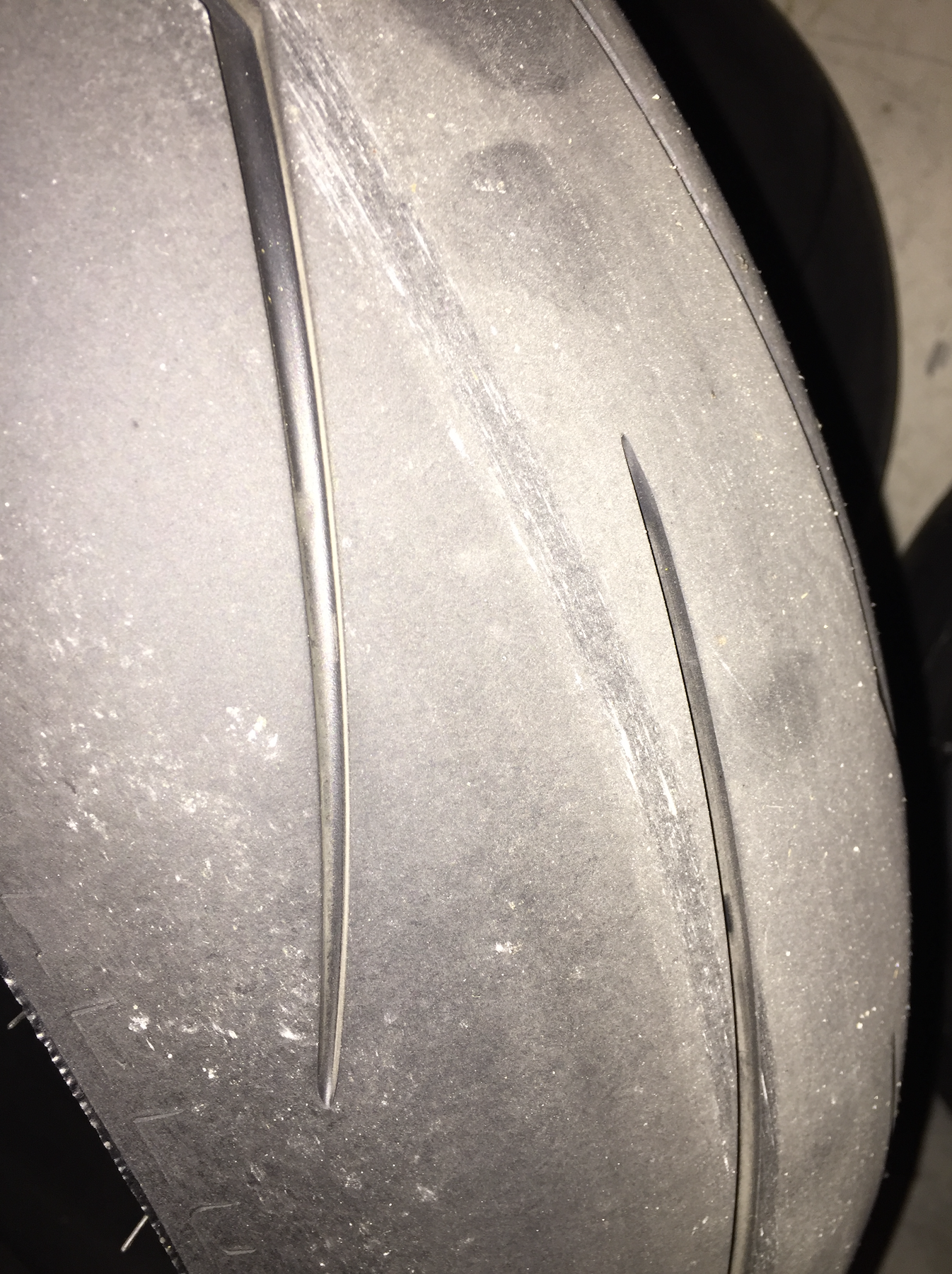

Michelin Power GP2 (vorne), aktuell auf BMW K 1300 S

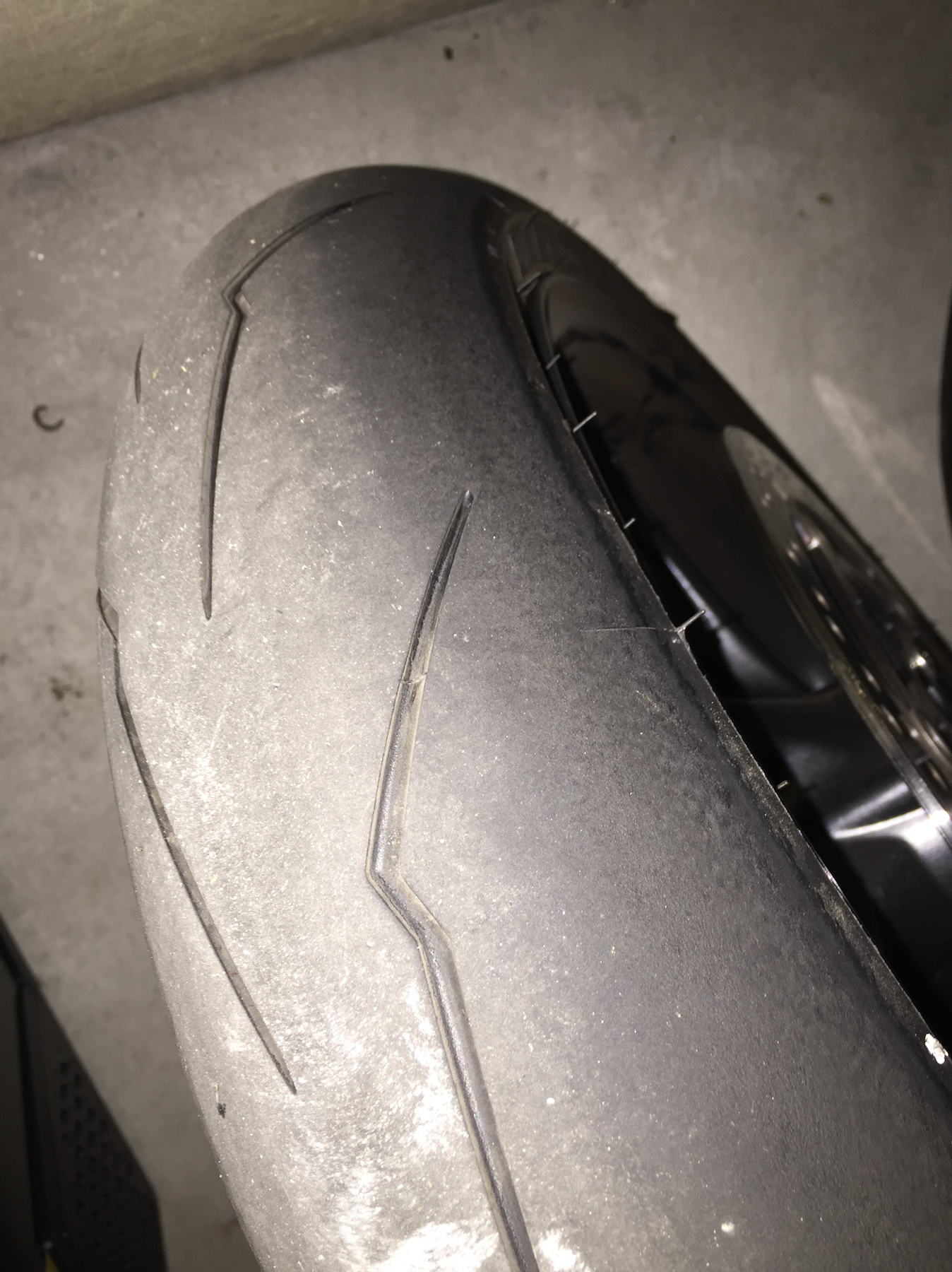

Pirelli Supercorsa V3 (hinten), aktuell auf Triumph Street Triple 765 RS

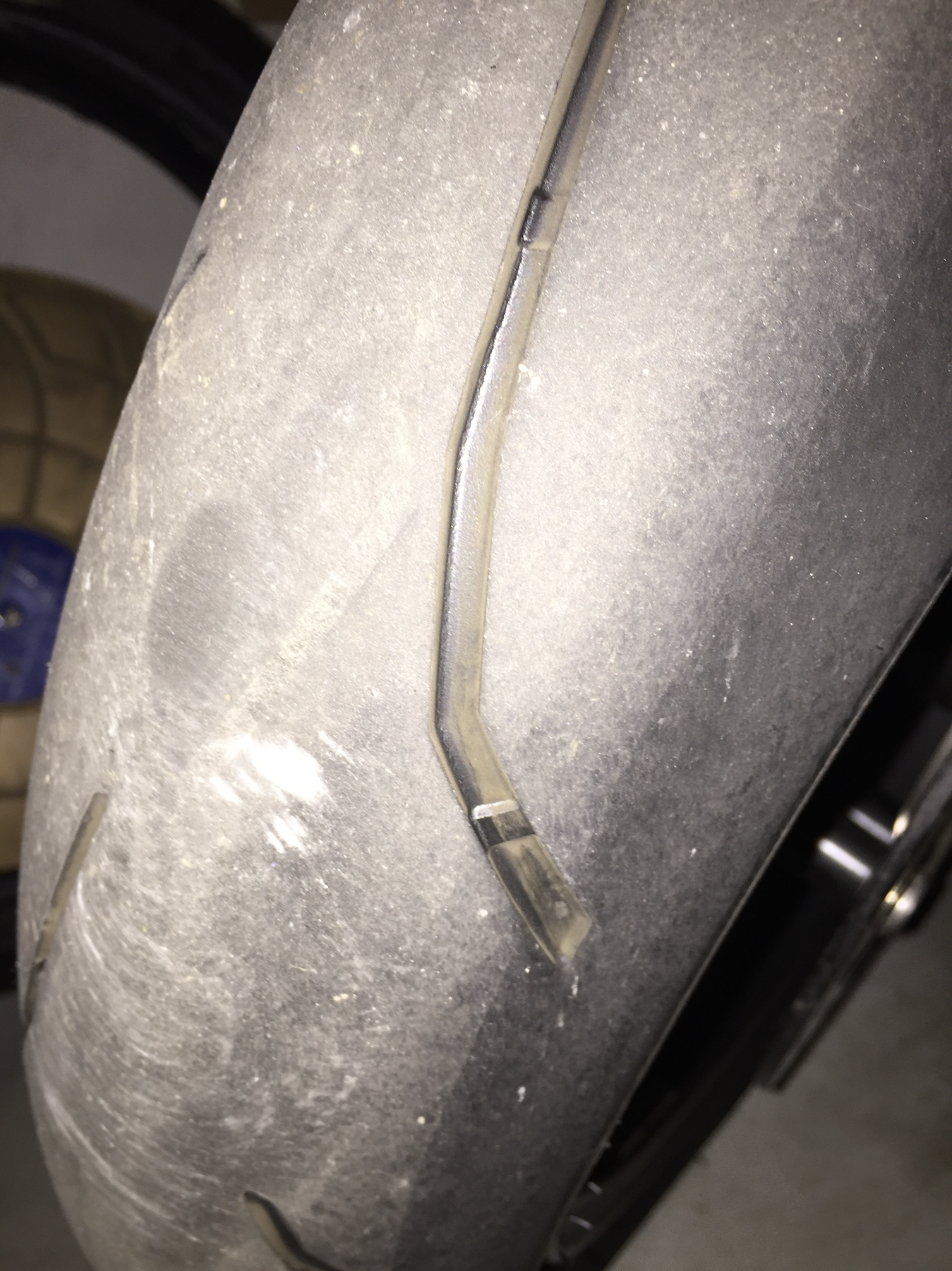

Pirelli Supercorsa V3 (vorne), aktuell auf Triumph Street Triple 765 RS
Kein Sägezahn - aber vielleicht gehe ich aus Kurven und Kehren heraus zu wenig ans Gas und bremse zu wenig in selbige hinein ... :lcheln:
Das Argument mit den verschieden Umfangsgeschwindigkeiten ist zwar theoretisch richtig, wirkt sich aber praktisch kaum aus.
Beide Vorderreifen minimal 2 mm, beide Hinterreifen minimal 3 mm. Wenn die TWI eben sein werden, wird von Sägezahn erfahrungsgemäß immer noch nix zu sehen sein.
Mein Erfahrungswert über mehrere hunderttausend Kilometer: Wenn Straßenreifen (nicht Enduroreifen) ihrem Einsatzbereich entsprechend gefahren werden (in Kurven und Kehren hinein kräftig bremsen, aus selbigen heraus kräftig Gas), bildet sich kaum Sägezahn aus. Es sei denn entlang falsch gepfeilter Profilrillen (wovon obig gezeigte Exemplare kaum welche haben).

Ein typischer GS-Reifen! Hat die Triumph auch nur halb so viel Drehmoment wie eine GS? Passt schon! :rolleyes:
Am Hinterrad im entsprechenden Gang schon, ja. Sogar gleich viel und noch mehr bei entsprechender Fahrweise (Gasgriffstellung).
Passt schon.

Lustig.
Kein Sägezahn auf einer Sportreifenflanke, die dort keine Rillen mehr hat.
