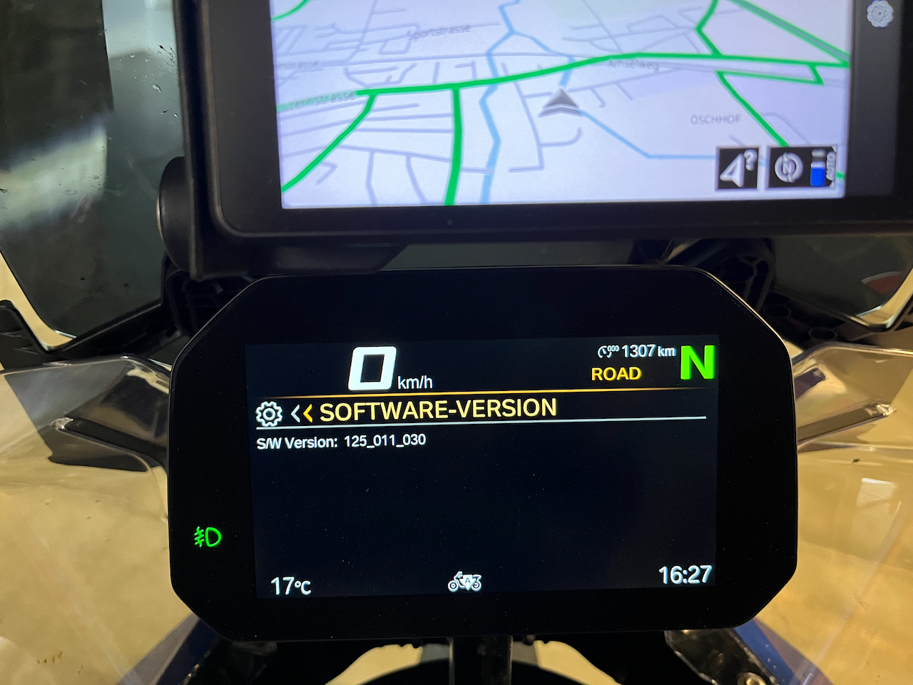

kannst du bitte mal nachsehen welche Softwareversion jetzt im TFT angezeigt wird?
Bisher sind 124_012_090 und 125_011_030 bekannt!
Falls nicht bekannt, so zu finden: Menü - ganz rechts Einstellungen - ganz unten Informationen - untere Option Software-Version.
Ja ist auch 125_011_030 drauf..
hat laut Aussage meines Händlers nichts mit dem erwartenden Update, welches u. a. das Anspringproblem beheben soll, zu tun.
Ob zusätzlich upgedatet wurde, das viel erwartete, dürfte nur dein Händler wissen. Dies soll auch nicht im TFT sichtbar sein.(?)
Falls du die Möglichkeit hast, frage danach. Andererseits dürften wir es - hoffentlich - in Kürze erfahren.
