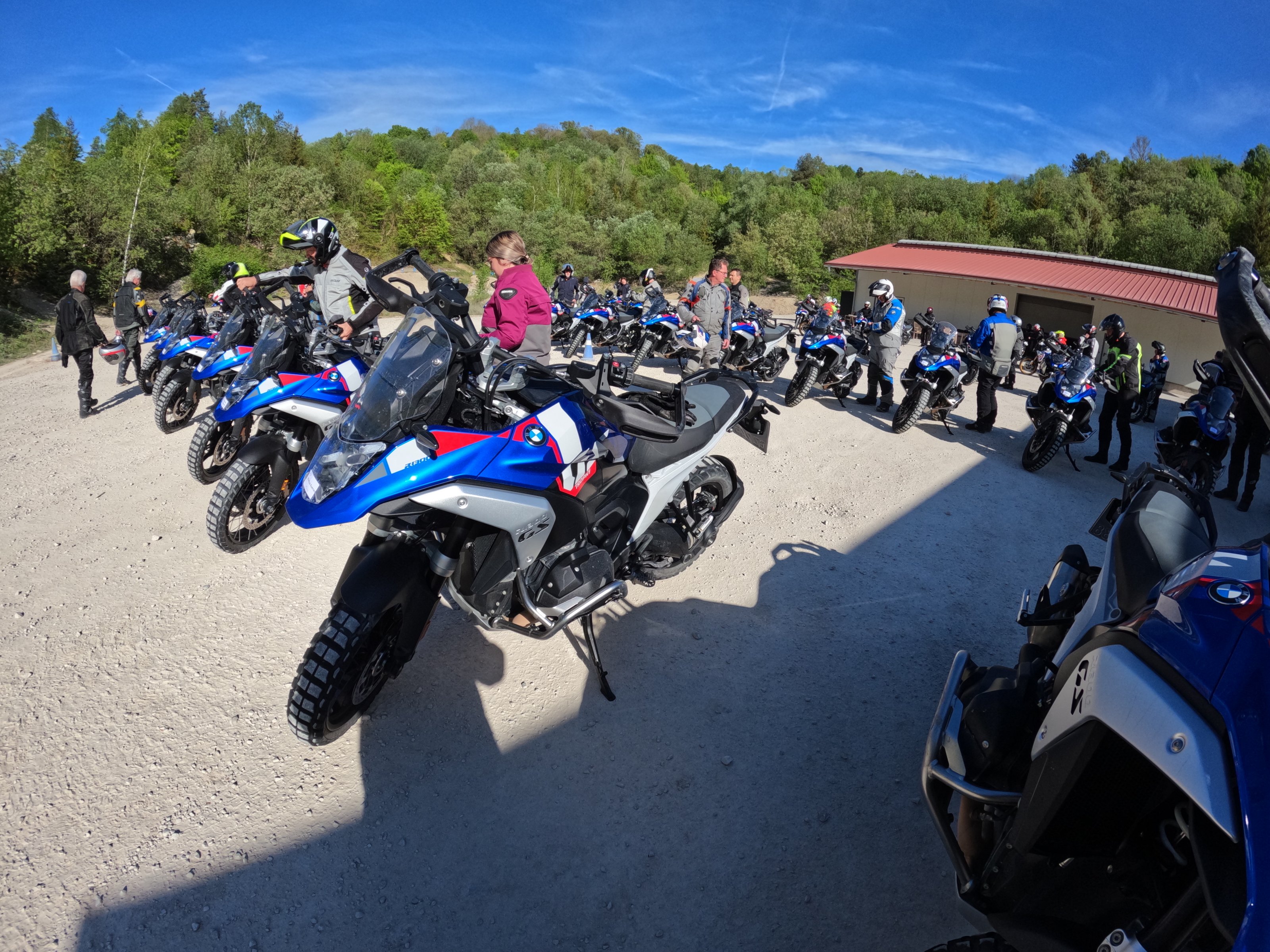

Ich war vorgestern beim Enduro Training in Hechlingen und die haben dort insgesamt 106 Motorräder stehen und ein Großteil davon die 13er S…
Was mich sehr verwundert ist die Tatsache dass keines dieser Fahrzeuge das beschriebene Startprobleme hat, und dort werden die Motorräder X mal am Tag mit eingelegten Gang und gezogene Kupplung gestartet.
Ich hab mich auch mit dem Mechaniker vor Ort unterhalten, der mir das auch bestätigte…
Er sagte mir, er kennt wohl das Problem, aber keiner seiner Maschinen hier auf Platz hat das Problem… schon irgendwie kurios…🤷‍♂️
