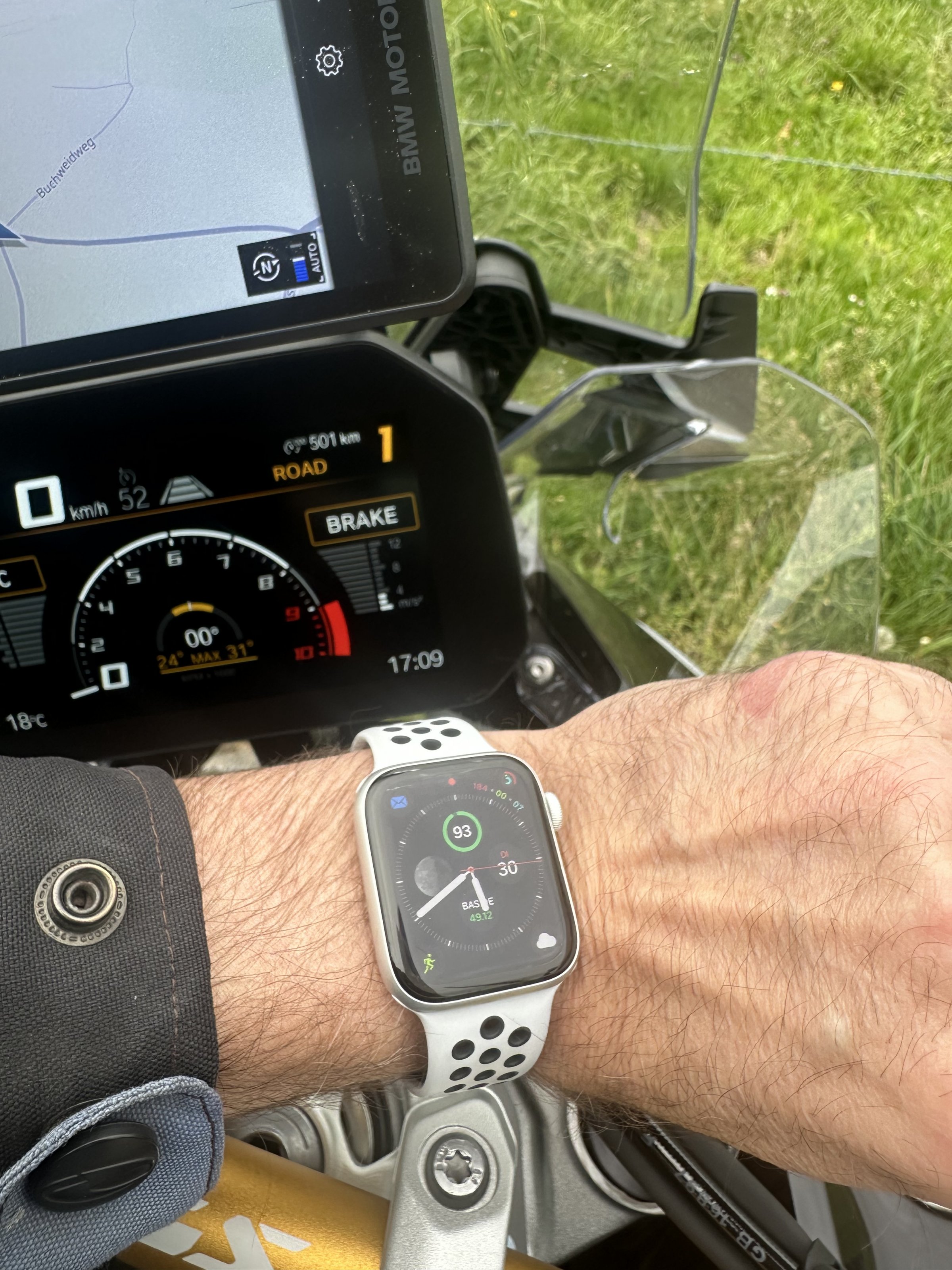

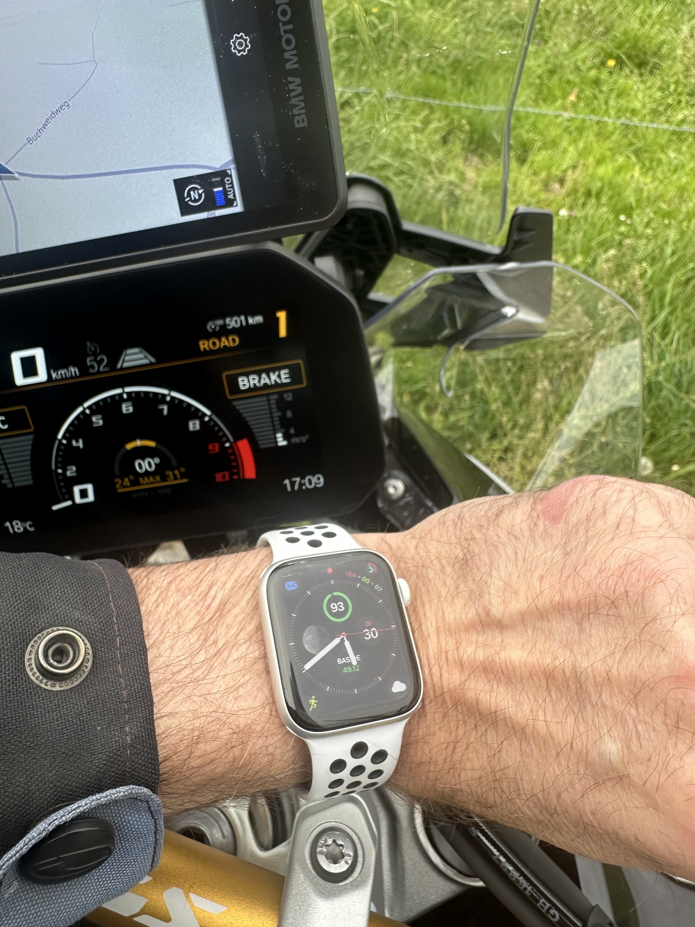

Habe heute eine Kaffepause gemacht, dabei ist die Uhr stehen geblieben. Eine gute Stunde später nochmals das selbe Spiel, Uhr im Display dann fast eine Stunde um Verzug.
Kurz vor Fahrtende hat sich sie Uhrzeit dann plötzlich aktualisiert.
Zudem hatte ich heute das erste Mal auch das Startproblem. Gleich 3x hintereinander, Motor immer betriebswarm. 5 Sek warten und dann startet sie als ob nie was war. Etwas blöd wenn man vorderster an der Ampel oder am Bahnübergang ist.
Aber wenn sie läuft ist sie eine Wucht. So langsam finden wir zueinander, die Dinge laufen auch langsam ein.
Hast Du die Route in der App aufgezeichnet?
Macht sich die falsche Uhrzeit in der Darstellung bemerkbar?

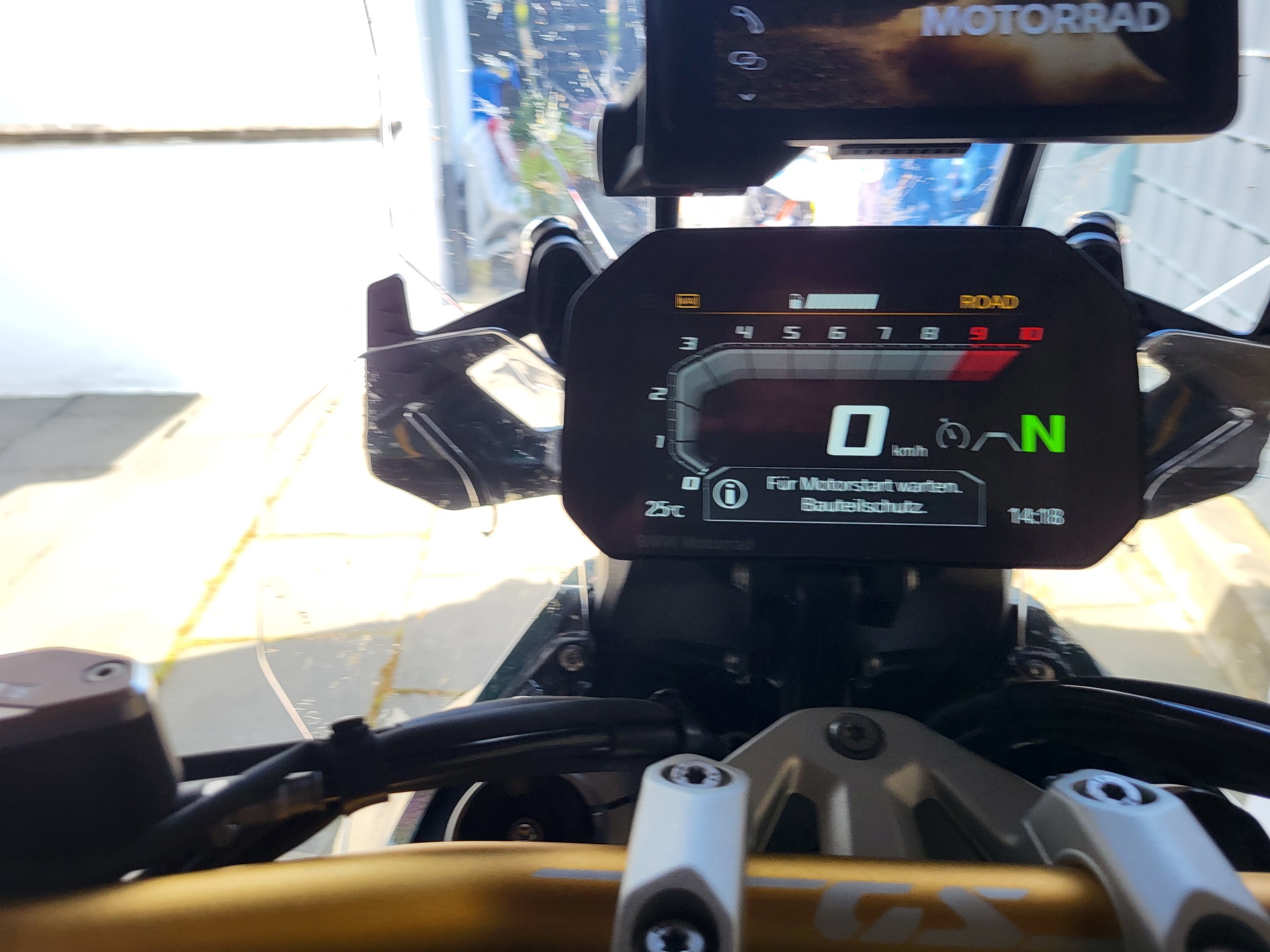

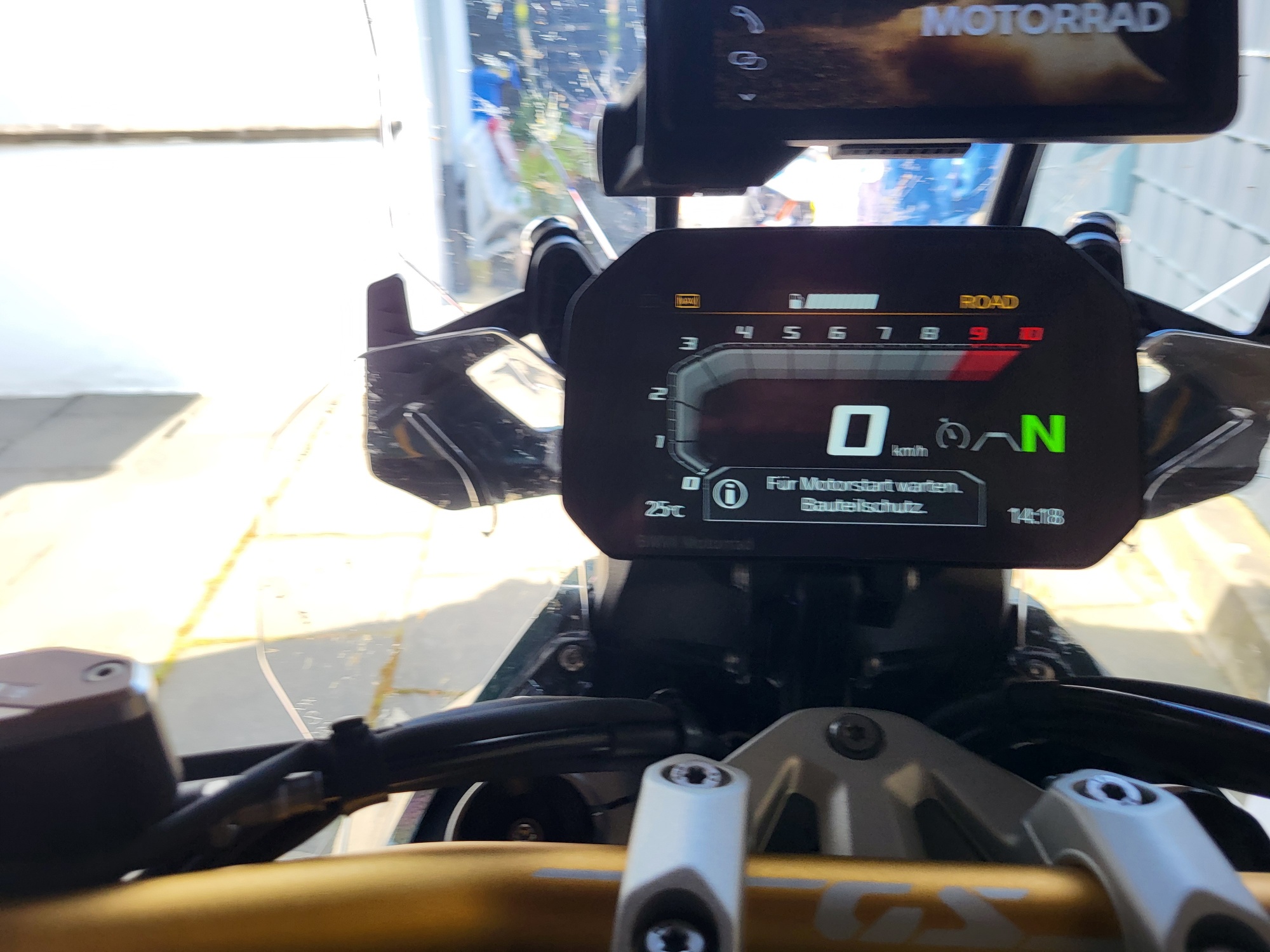

Habe hin und wieder beim Start die Meldung "Für Motorstart warten. Bauteilschutz." Der Start wird dann abgebrochen. Danach lässt sich das Motorrad starten. Laut BMW wird die Meldung mit dem nächsten Softwareupdate beseitigt? Schwer zu glauben?

da kommen ja immer mehr Blüten. Die letzten zwei sind mir bisher nicht bekannt gewesen.
Alle warten auf das lange angekündigte Update. Das ist für mich der größte "Mangel".
