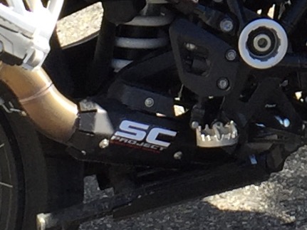

Ich fahre das Ding an einer 2015er, bin eigentlich sehr zufrieden damit. Schöner tiefer Sound, allerdings auch recht laut.
Der Übergang ab Auspuffklappe bis zum Dämpfer ist leider ohne Blende.... Das hätten die Italiener schöner lösen können...

Ich habe den SC Carbon drauf. Sound ist echt Gut aber mit dem kurzen DB eater ist er ziemlich laut da aber auch ein langer mitgeliefert wird ist das eher kein Problem damit sind Sound und Lautstärke o.K. Zur fehlenden Blende gibt es eine ganz einfache Lösung bei BOS gibt es eine Schwarze Blende für die LC die man einzeln kaufen kann und die vom Preis auch o.K. ist. Du benötigst die Positionen 13-16.

Könntest Du mal Bilder zeigen mit der Blende von Bos an deinem Mopped

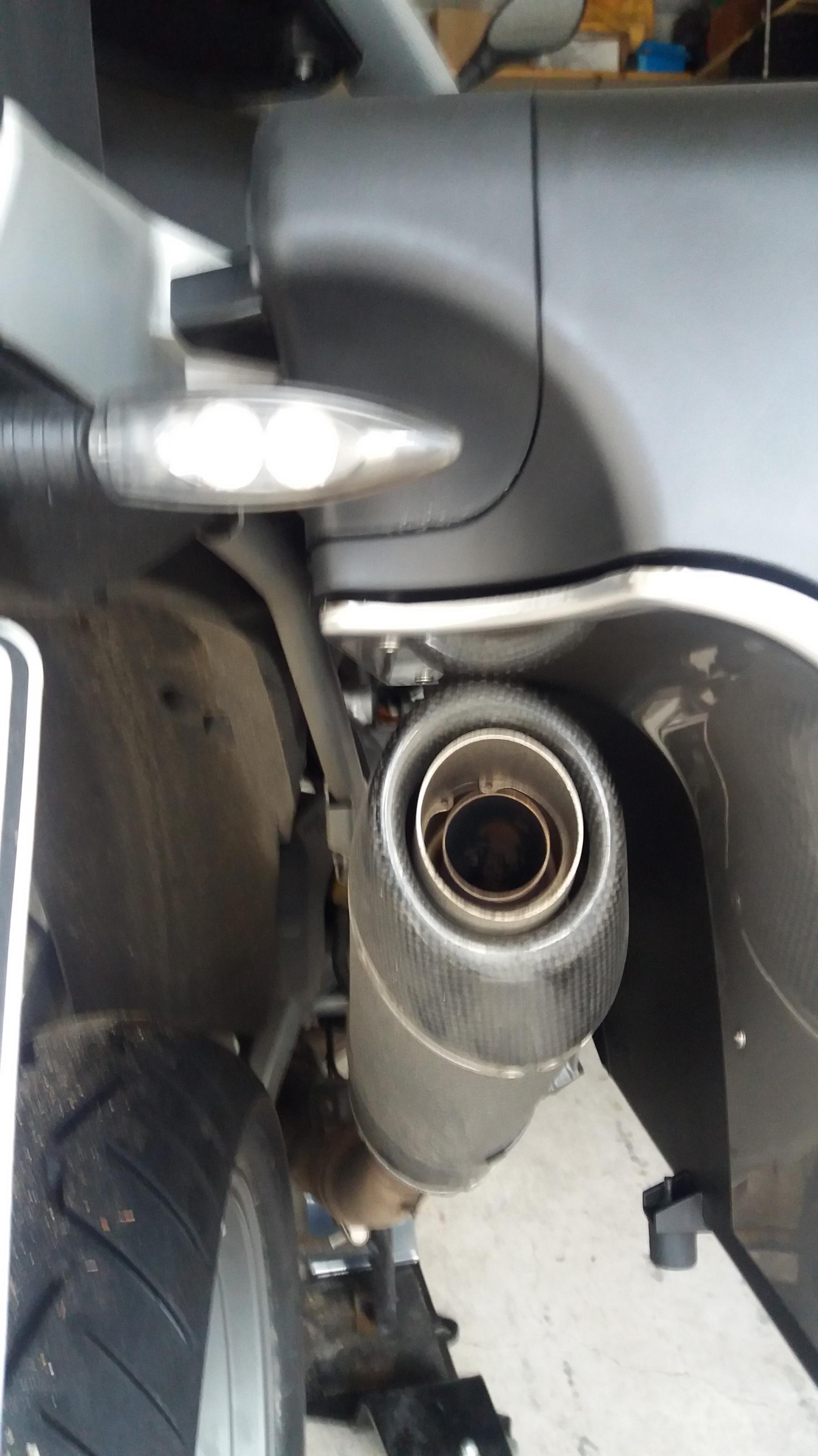

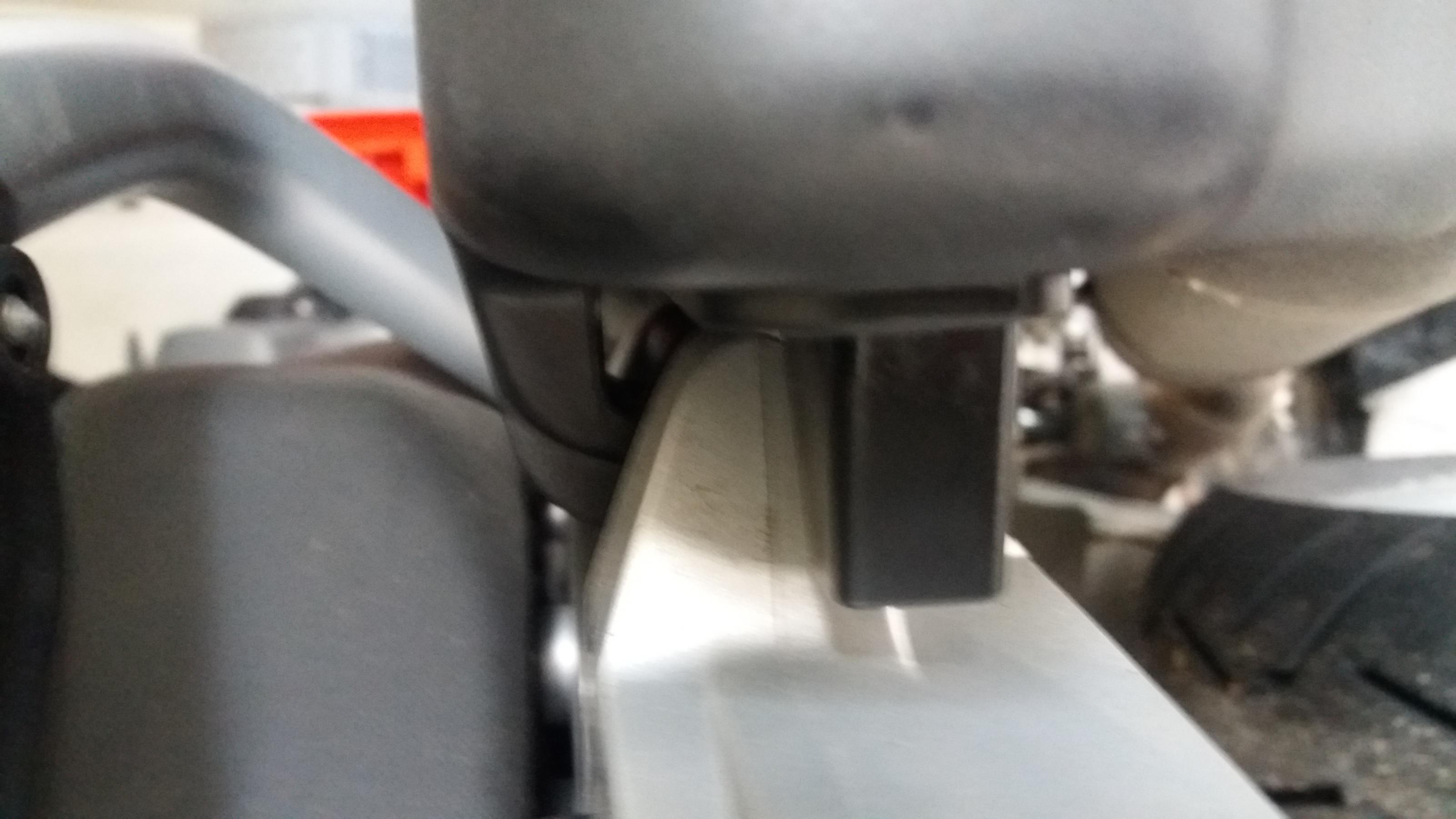

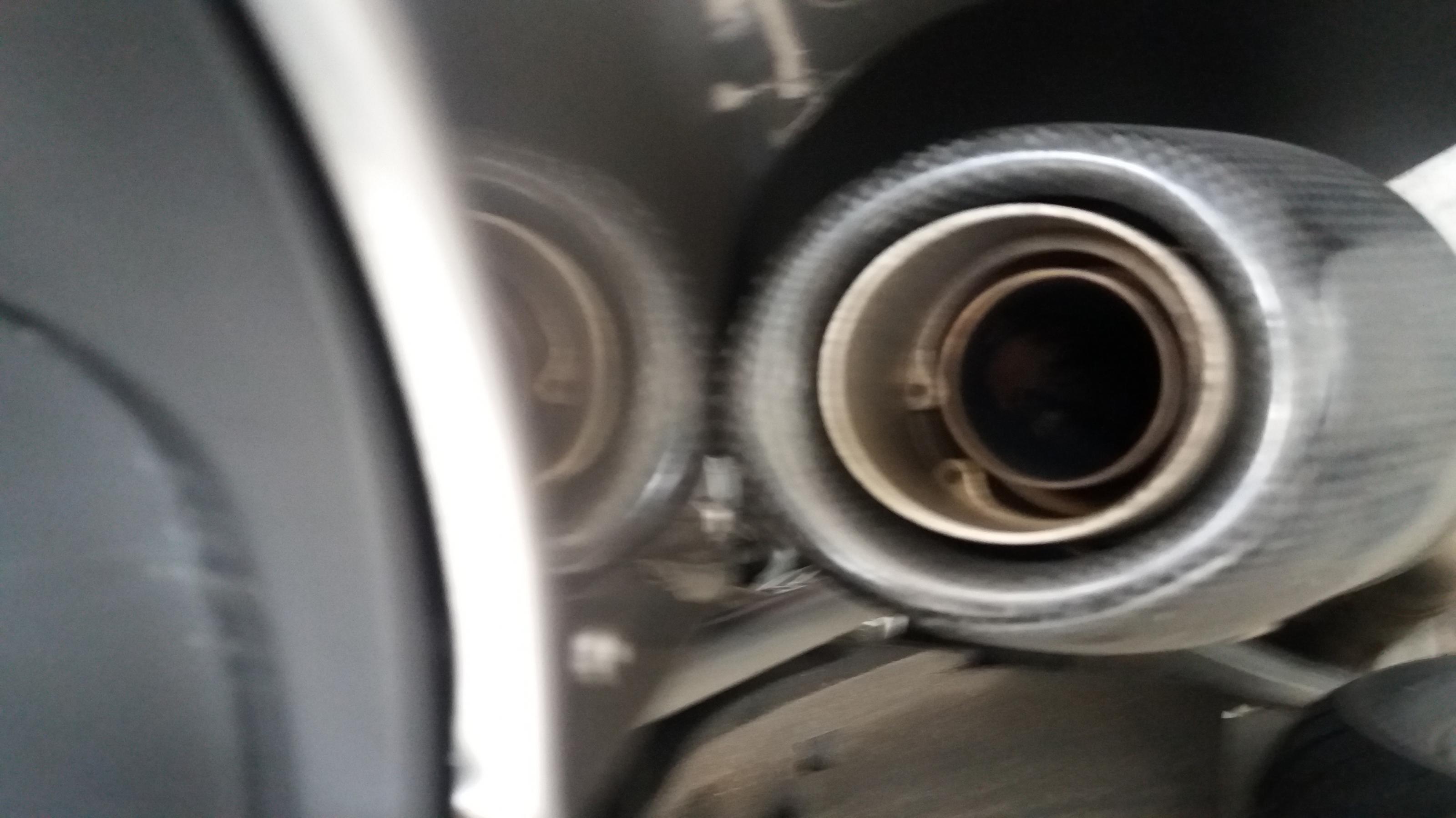

Hallo da ich das SC Thema nicht nochmals eröffnen möchte hier mein "Problem": Habe eine 14er LC mit SC Projekt Cone 60 Carbon. Das ist nicht das Problem, sondern das die letzte Woche erstandenen Variokoffer, rechts, nicht passen. Der Koffer liegt auf dem ESD auf und kann somit nicht verriegelt werden. Kennt einer von euch das Thema? Kann mir jemand helfen? Ohne den Vorschlag mir neu anderen ESD zu kaufen😀
Grüße aus dem Neandertal.
Wenn ich rechts drehen wird die Landschaft schneller.
Duesentrieb
25.03.2015
879
G 650 GS, G 650 GS Sertao, R 1200 S
Das hatte ich auch. Einfach die Schelle am Rohr unten und die obere Befestigung am Rahmen noch mal lösen und dann passend zurechtrücken (mit Gefühl runterdrücken), die Carbonschelle etwas nach vorn schieben und alles wieder anziehen. Passt dann perfekt.
Das ist mit jedem Zubehörtopf so, ein neuer Topf würde also nix ändern. :)
Unhold
Unhold
12.02.2018
6
Neandertal
R1200GS LC '14
Hi Duesentrieb, hab's versucht. War sogar noch beim freundlichen. Nichts zu machen. Wenn ich weiter runter drücke entsteht Druck auf dem Krümmer. Und nach der Fahrt zum freundlichen hat sich der ESD wieder fast auf seine ursprüngliche Position geschoben. Schade.
Duesentrieb
25.03.2015
879
Schade, bei mir hat es so funktioniert und ich fahre seit 20 Tkm so rum und hunderte andere GS ja auch. Da darf sich nichts mehr bewegen, wenn der Topf richtig befestigt wurde. Stell doch mal ein paar Bilder ein.
Unhold
Unhold
12.02.2018
6
Neandertal
R1200GS LC '14
Hallo, hier 3 Bilder. Der Koffer liegt auf. Ich weiß einfach nicht was ich da anders als mache als du/ ihr?
Duesentrieb
25.03.2015
879
Ich meinte eigentlich ein Foto von der Seite des Motorrades ohne Koffer dran, damit man sehen kann wie der Topf montiert ist.
Wie schon geschrieben, das Problem auf Deinen Bildern hatte ich auch und es vor der ersten Tour mit Koffern innerhalb von 5 Minuten gelöst. Ich hatte auch erst den Topf montiert und bin wochenlang so rumgefahren bis ich dann die erste Tour machen wollte und bemerkte, dass der Koffer nicht dran passt.
Hansemann
Hansemann
17.04.2006
5.686
Nähe Kaiserslautern
Wenn ich mir das Foto von hinten ansehe, würde ich versuchen den etwas im Uhrzeigersinn zu drehen (nicht nach unten drücken wie bereits erfolglos versucht). Also nach dem Lösen der Schelle und den Befestigungen so 1-2 cm nach rechts drehen. Dann müsste der etwas runter kommen, steht dann aber auch etwas weiter nach rechts, also nicht mehr ganz so eng am Fahrzeug an.
