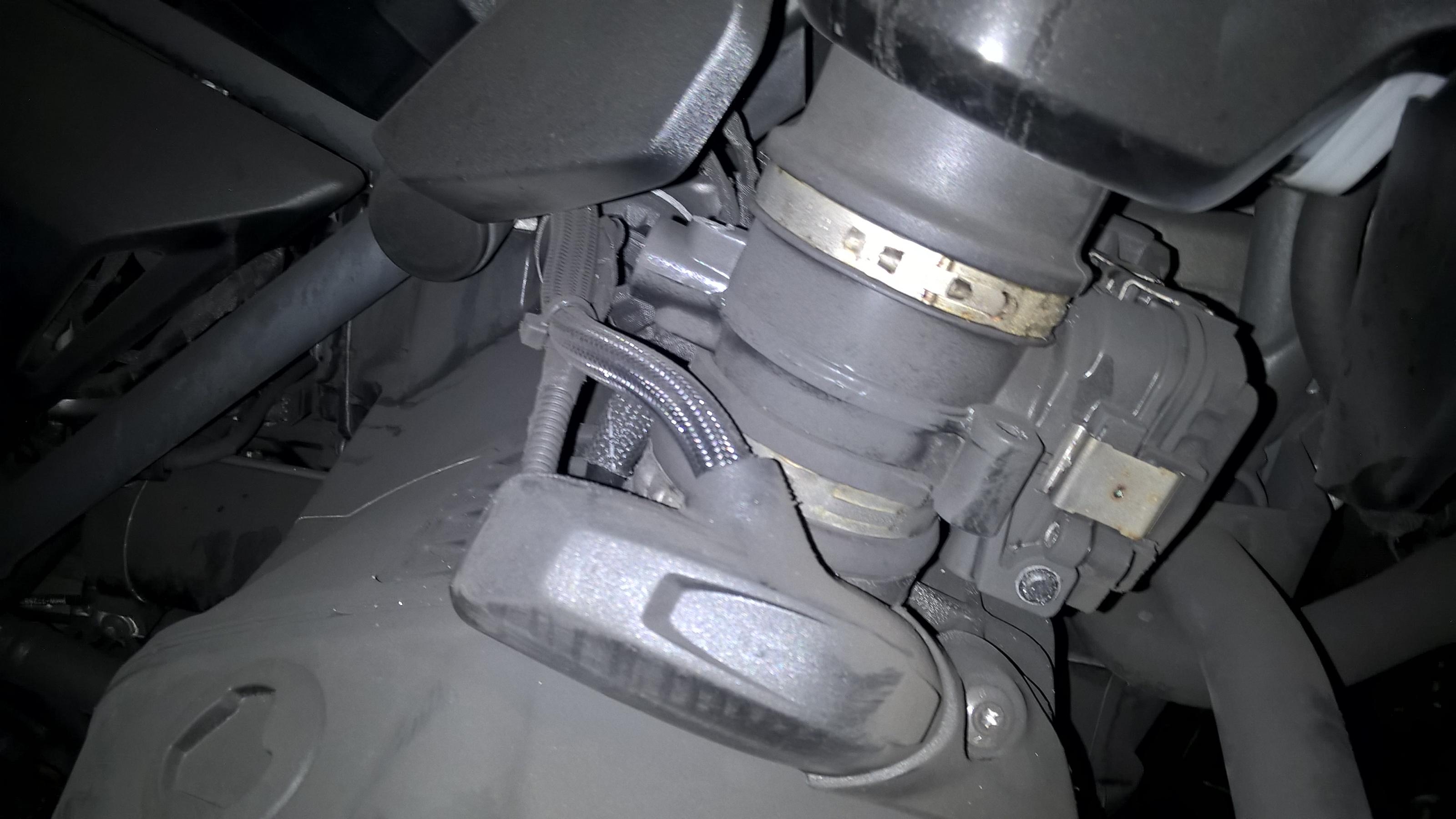

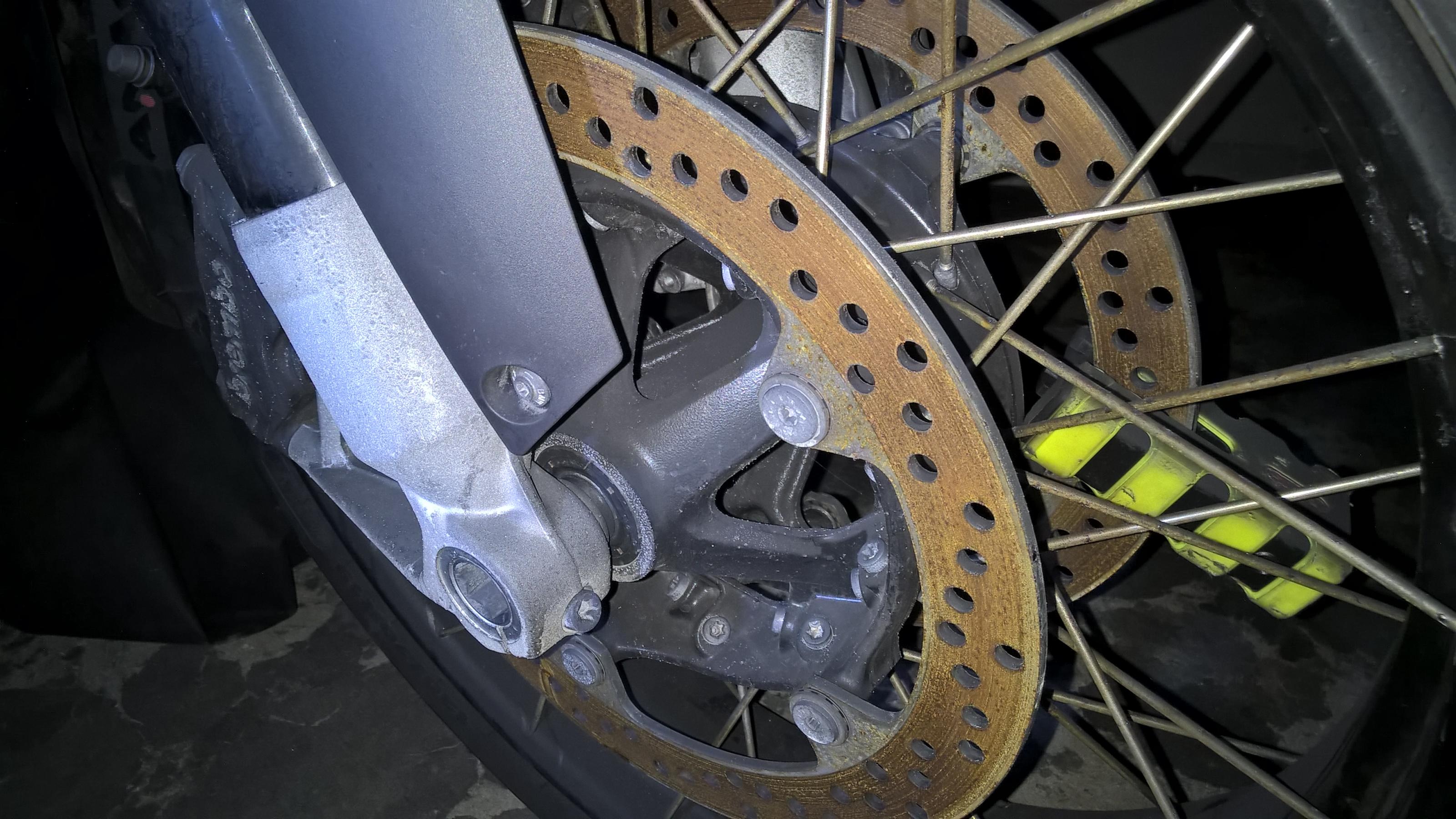

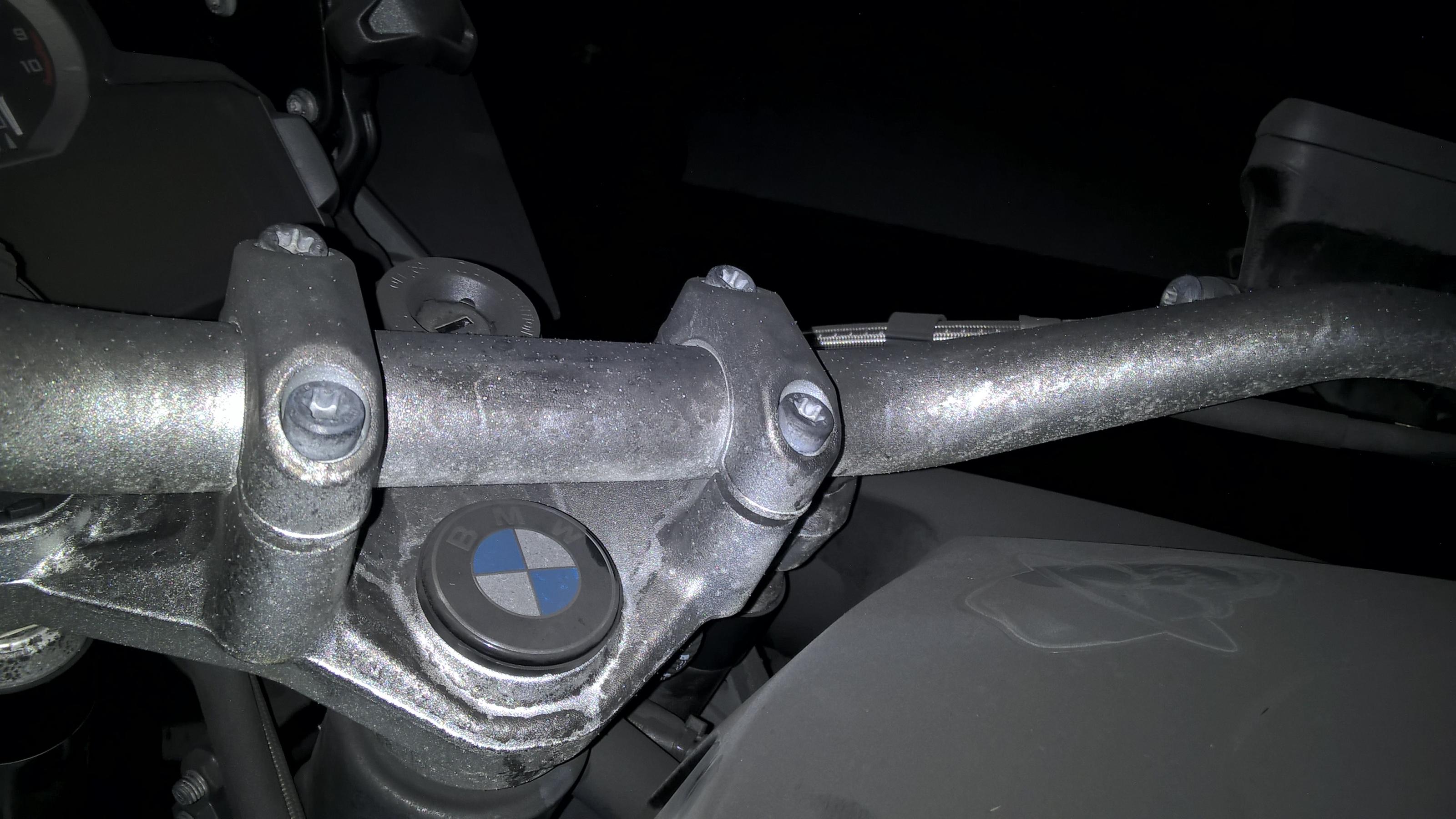

Meine TRIPLE 2016 nach Brand
so - die Maschine ist aus der abgebrannten Garage zum Händler geschleppt.
Trotz dicker Plane und dem am weitesten entfernten Stellplatz zum Brandherd komplett mit Russ überzogen, bis in die kleinste Ritze, Lenker angeschmolzen, Bremsscheiben durch Wasser schön eingefärbt etc.
Hab den Motor aber auf Anraten nicht gestartet, zumindest alle Anzeigen funktionieren einwandfrei.
Der DEKRA-Sachverständige erstellt jetzt sein Gutachten.
Bin mal gespannt, obs eine Neue geben wird.
