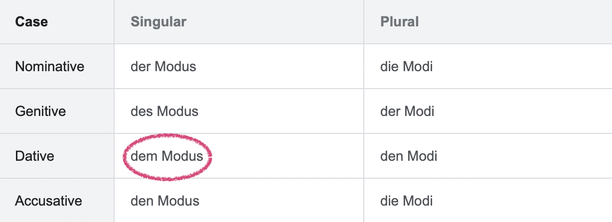

Zwischendurch mal Lehrer spielen ...
Serpel
