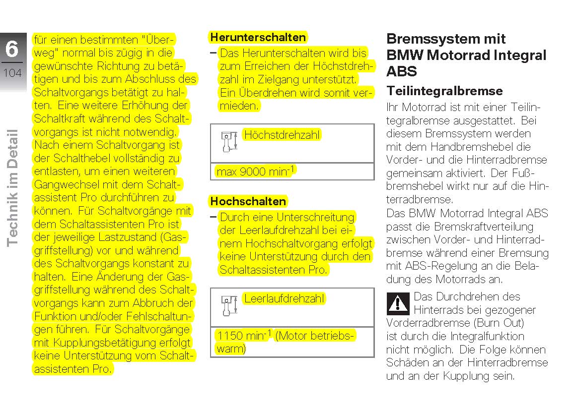

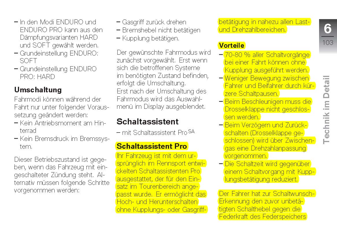

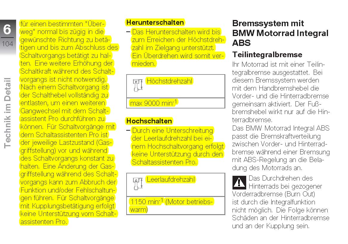

Hallo Leute, manchmal lohnt es sich das Betriebshandbuch zu lesen......
Lernen tut der SA bzw. die dazugehörige Fahrzeugelektronik übrigens nicht...
Dirk
