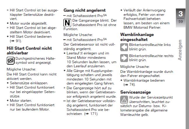

In der ach so ungeliebten Betriebsanleitung steht es geschrieben, dass man den SA neu anlernen soll, wenn es im Cockpit blinkt. Dann ist er im Anlernmodus.
Nach Aussage meines Mechanikers kann man diese Prozedur aber jederzeit durchführen. Da muss man kein Diagnosegerät für haben oder den Bordcomputer in einem gewissen Modus schalten.

In der Betriebsanleitung der 1250er steht es auf Seite 65 "Gang nicht angelernt" Es blinkt die Ganganzeige.
Sorry, bei mir nicht. Fahre keine GSA sondern GS. Gibt vielleicht verschiedene Betriebsanleitungen. Aber auch egal.
Danke fürs schauen.

Na ja, GSA habe ich auch keine.
Beim Handbuch das man von BMW runterladen kann steht es nun auf Seite 59.

Das heiß, ich kann nur anlernen wenn die Anzeige Blinkt, ist das nicht der Fall, bringt der Vorgang nichts.
Habe gerade nachgesehen, steht bei mir auch so in der Anleitung (GS)
