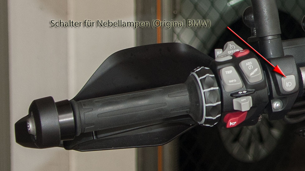

Grundsätzlich brauchst Du einen Schalter, wie willst Du die Dinger denn sinst ein- und ausschalten? Bei den meisten Zubehör-Kits sind Anschlusskabel und Schalter dabei, letzterer wird an einem freien Platz der Lenkstange montiert.

beim Einbau der Original Zusatzscheinwerfer kommt der Schalter passgenau an die Halterung vom Spiegel.

Ich habe die Nebelscheinwerfer mit der Maschine geordert. Dabei kommt sie nicht so aus dem Werk, sondern der Händler vor Ort baut sie an. An die Spiegelhalterung wird ein zusätzlicher Schalter montiert. Den gibt es bestimmt bei BMW/Leebmann.
