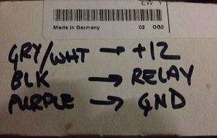

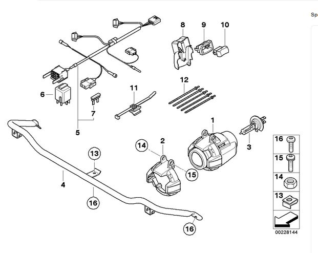

Kennt den Schalter jemand genauer?
Ist der Schalter 2 oder 3adrig, und wie ist der Anschlussplan? Ich möchte diesen Schalter in ein vorhandenes System einbauen. Ich habe das System von SW-Motech " EVO Nebelscheinwerfer-Kit BMW R 1200 GS R12 (K25) (04-12) " und der Schalter gefällt mir nicht. Ich würde am liebsten den Original von BMW 61317694815 verbauen.
Grüße aus Leverkusen
T
trektor
21.12.2014
104
Leverkusen
R1200GS K25 Bj. 2009
Super, vielen Dank. Dann sollte das ja passen.
gerd_
gerd_
17.04.2004
19.250
Hi
Kabelbaumseitig 3-pol
Pin 2 brvige Spannungsversorgung
Pin 1 vi für die Relaissteuerung
Pin 3 br Masse für die Anzeigelämpchen
Das Ding scheint beleuchtet zu sein UND zusätzlich ein Kontrollichtlein zu haben
Wenn es nur darum geht die Funktion zu schalten taugt auch ein 2-poliger
