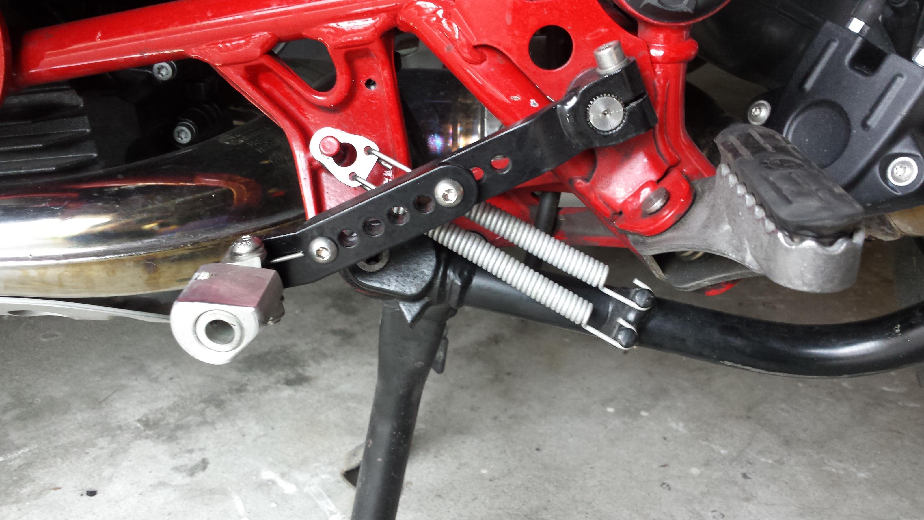

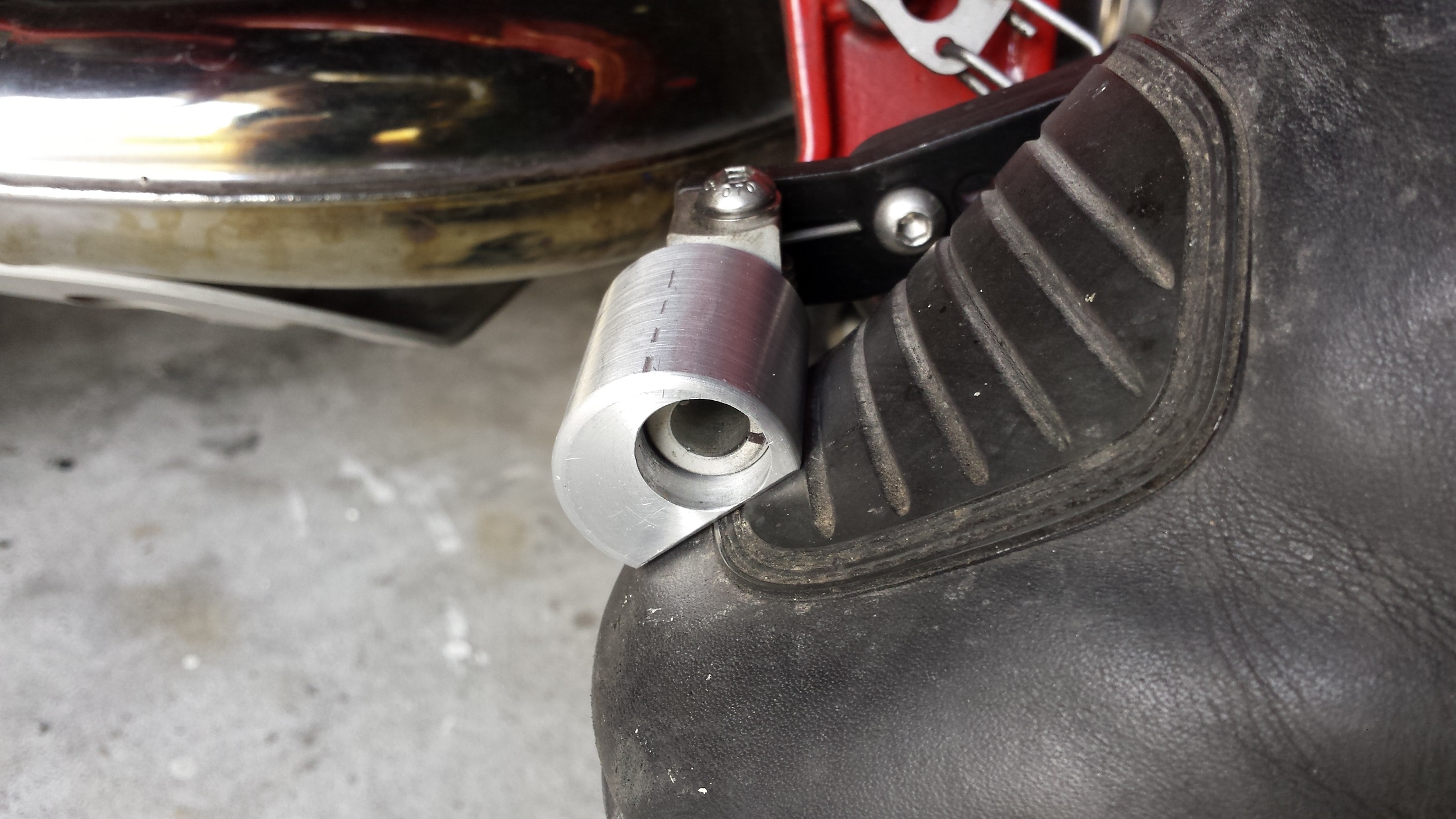

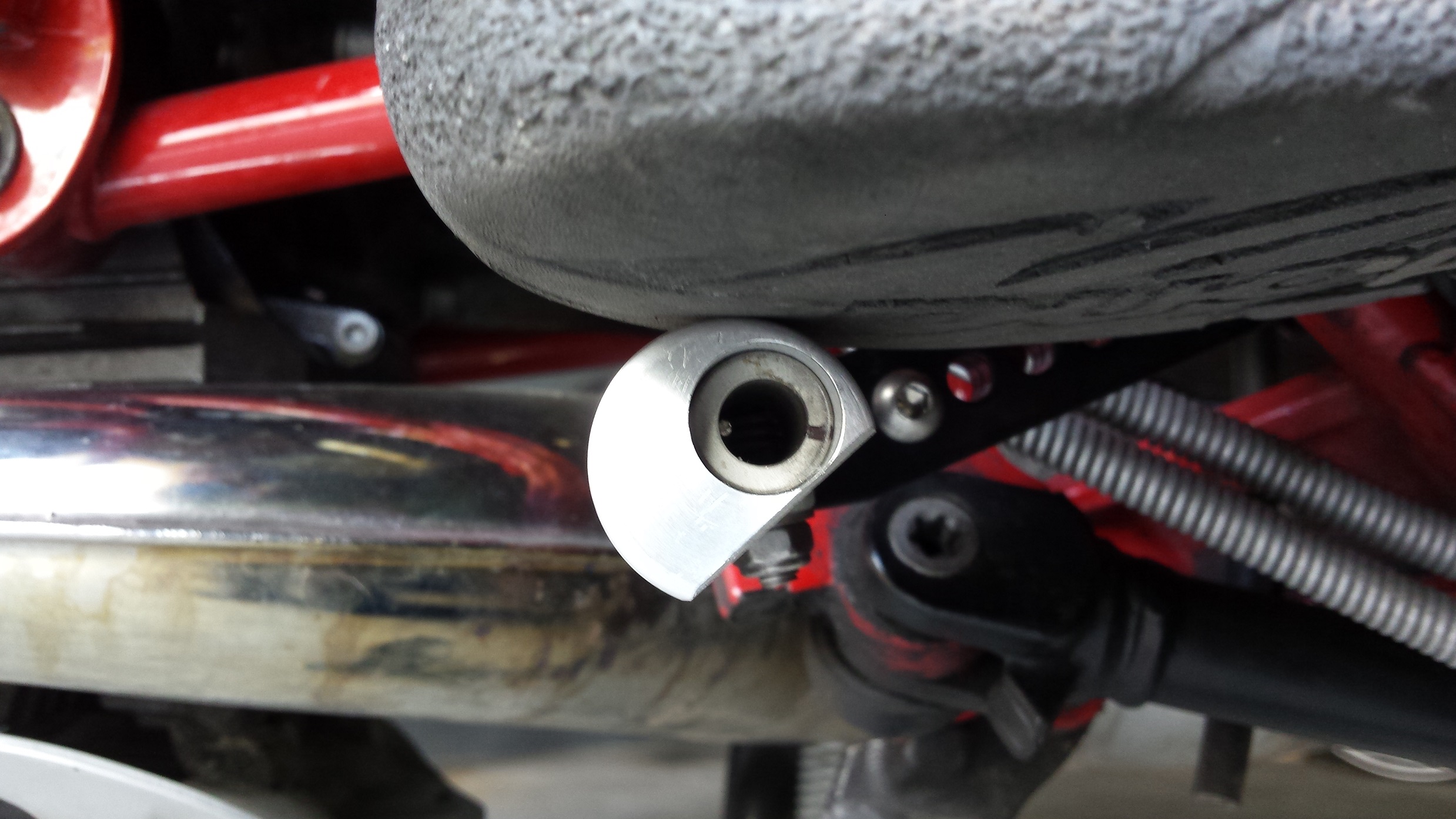

Hallo, ich möchte euch hier meine Schalthebelanpassung zeigen:
Nach tagelangen Passfahrten ( ich weiss, dass ist ein Luxusproblem) schmerzt mein linker grosser Zeh beim Hochschalten.
Also überlegt, wie ich die punktuelle Auflage vergrössern kann. Als erstes ein Touratech Schalthebel besorgt und dann
das Aludrehteil an meine Stiefel angepasst. Die Flächen passen gut und der Druck des Schaltens verteilt sich auf eine größere Fläche.
Jetzt ist das Pässefahren noch angenehmer, Gruß grisuknipser

Wenn es was bringt, hat sich die Mühe ja gelohnt. So ein bisschen habe ich so ein Problem auch manchmal.

Von der Geometrie (den Winkeln beim Rauf- und runterschalten) ist der Formkörper perfekt an die Latschen des TO angepasst, prima! :)
Nochmal drüber nachgedacht, gibts beim Schalthebel einen Aspekt:
Je voluminöser der Knebel in vertikaler Richtung ausfällt, desto mehr muss man den Fuß umsetzen/anwinkeln fürs hoch-/runterschalten. Und der Winkel ist nur bei annähernd 90° zwischen Schalthebel und Fuß ideal, dann herrscht das geringste Kraftverhältnis. (setze ich den Fuß schräg an den Hebel, drücke oder ziehe ich quas ein wneig in Schalthebellängstrichtung und verliere Kraft, die ich eigentlich für die Drehung des Schalthebels verwenden sollte.
Lösung, Das ganze von der Aufbauhöhe zierlicher gestalten (abrüsten, nicht aufdoppeln) , so dünn, das es sich nicht verbiegt, aber weniger umsetzen des Fußes erfordert. :)
Ich würde also, wenns denn so ein Formkörper für den Schaltachse sein soll, den nicht auf dem Rundkörper aufbringen, sondern statt des Rundkörpers anbauen und zwar mit zierlicheren Dimensionen.
Je voluminöser der Knebel in vertikaler Richtung ausfällt, desto mehr muss man den Fuß umsetzen/anwinkeln fürs hoch-/runterschalten. ...
nicht vergessen ... auch oder sogar besonders fällt bei dieser betrachtung die dicke des stiefels ins gewicht.
ein dünner (aber stabiler) sportstiefel ist da schnell mal um 2 oder mehr cm zierlicher als ein fetter enduro- oder sogar crossstiefel.
zudem ist ein im fussgelenk steifer stiefel sehr kontraproduktiv zum kraftarmen schalten.

Da der TE vom vielem Schalten einen schmerzenden linken Zeh hat, macht die Auflagevergrösserung
des Schaltknubels duraus Sinn, hat er gut gelöst :).

zuerst mal Danke für eure lobenden Worte. Tut gut, weil ich mir dachte: Eh du Weichei, brauchst du sowas wirklich?
Die drehbare Funktion des Touratech Hebels wollte ich beibehalten, also konnte ich diesen Teil nicht so einfach ändern.
Darum war der Mindestdurchmesser gegeben. Und je grösser die Kontaktfläche zum Stiefel, desto geringer die Flächenkraft.
Und es war ja einfach ein Versuch. RunNRG hat Recht, je dünner der Schalthebel, dest geringer der notwendige Fusswinkel beim Schalten. Klar könnte ich jetzt noch den Durchmesser des Schalthebels und des Profilteiles verkleinern, aber wozu? Ich bin zufrieden. Wenn es jemand nachbauen will, dann hat er schon mal einen Lösungsansatz.

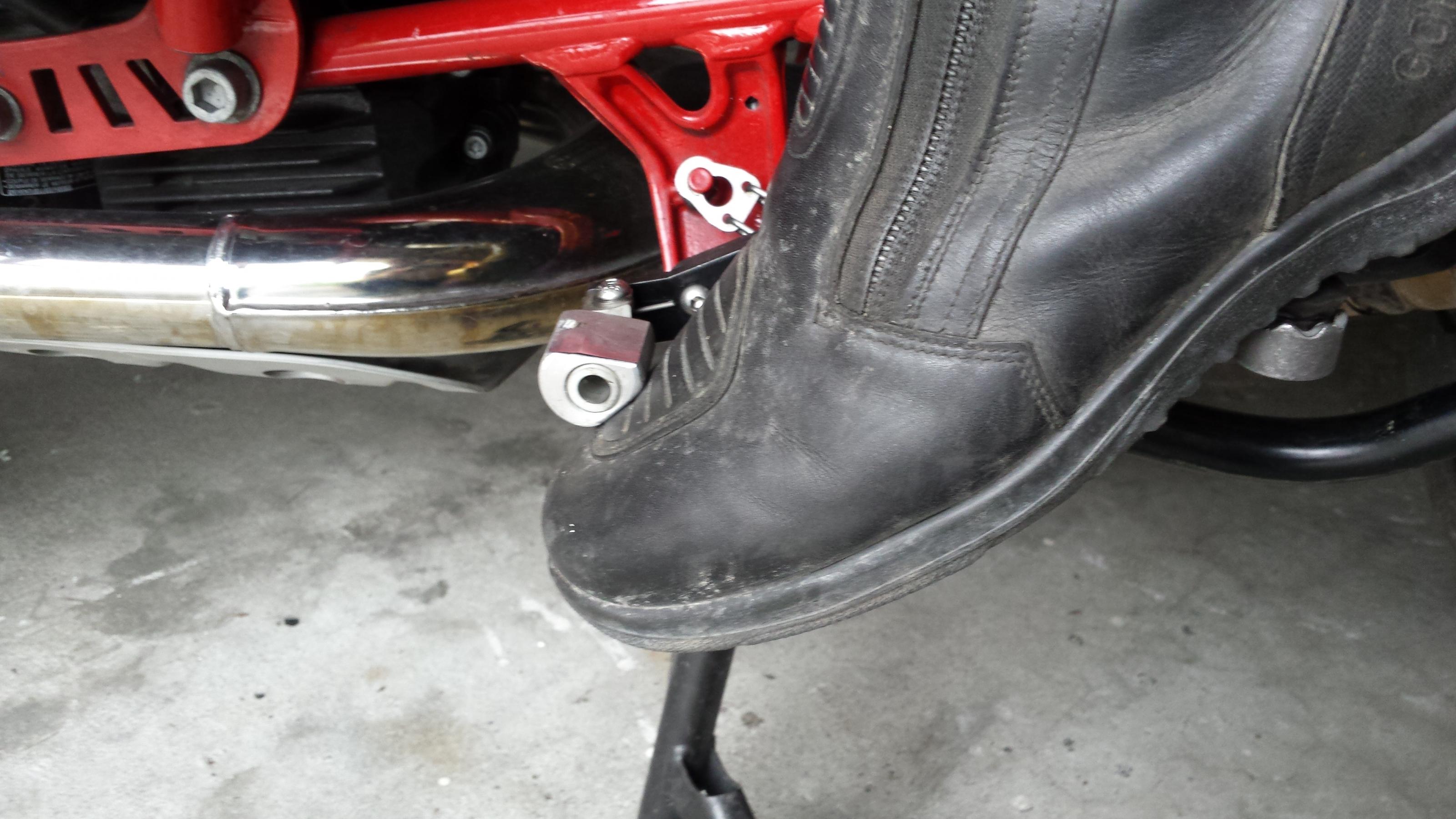

So ist es....
Und weil ich mit solch einer Konstellation und dicken Trans Open GTX Stiefeln (dicke Sohle und steif) überhaupt nicht zurecht gekommen bin, fahre ich dünne, weiche Sportstiefel und zierliche Fußrasten + Schalthebel.
Damit macht man sich das Leben (hinsichtlich des Schaltens) deutlich leichter.

ich habe die Daytona Road Star, die sind recht flach, wie auf dem Foto zu sehen ist.

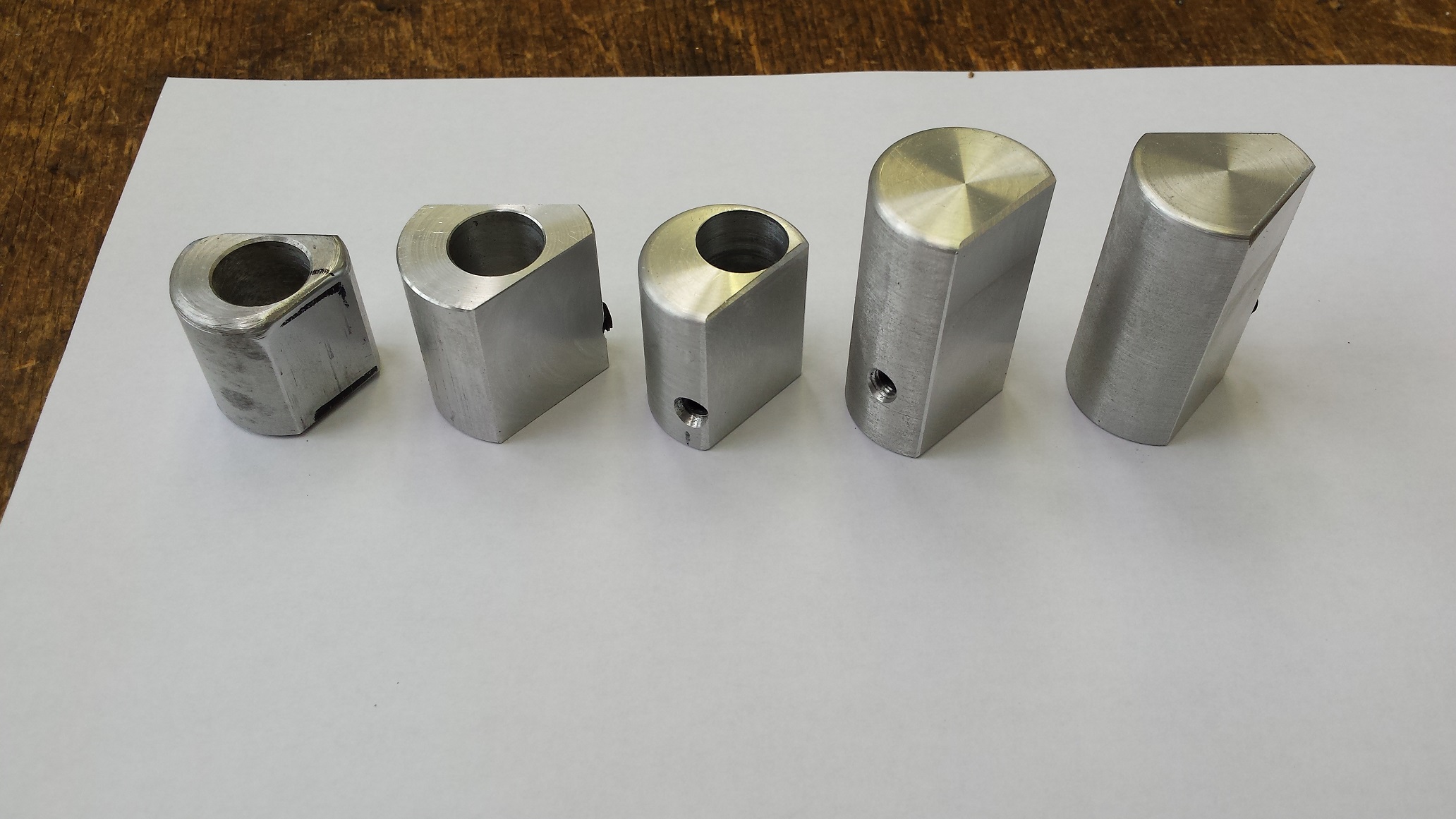

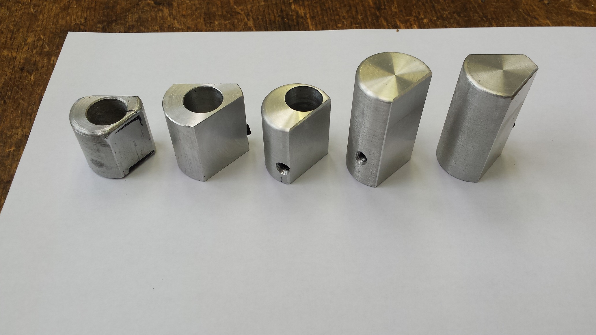

die positiven und konstruktiven Antworten hier haben mich dazu gebracht das Betätigunsteil noch mal zu überdenken.
Eine möglichst große Fläche senkt den Flächendruck(speziell auf den großen Zeh), also habe ich noch ein paar Versuche gemacht.Hülsenübersicht.jpg
Links die bisherige Lösung. Daneben eine 5mm breitere Version, in der Mitte eine Lösung mit einer Fläche nur für das Hochschalten, beim Runterschalten wird die runde Fläche von der Schuhsohle ohne Probleme betätigt.
Version 4 ist wie Nr. 3 aber insgesamt 50mm lang und das letzte Teil wieder mit 2 Flächen.
Mein Favorit ist das Teil in der Mitte: Große Fläche für die Schuhoberseite, Version 4 und 5 finde ich etwas zu breit, weil ich den Fuß stark abwinkeln muss um über den Hebel zum Herunterschalten zu kommen.
Gruß aus dem Süden,
Grisuknipser

Deine Kreativität und Umsetzung gefällt mir gut :).
Da Du einen guten Draht zur Fräsmaschine hast, kannst noch
weiter tüfteln......
......meine Idee ist die; machst eine dünnere gestufte (original Durchm. für in die Schalthebel Aufnahme,
möglichst dünn den heraus schauenden Teil) Welle, aus hochfestem Alu, oder Stahl.
Darauf ein noch schlankeres Betätigungsteil der für Dich optimal ist.
Oder fräst ein komplettes neues schlankeres Teil, in einem Stück.
Ich finde solche kleine Optimierungen mit grosser Wirkung einfach toll :).
