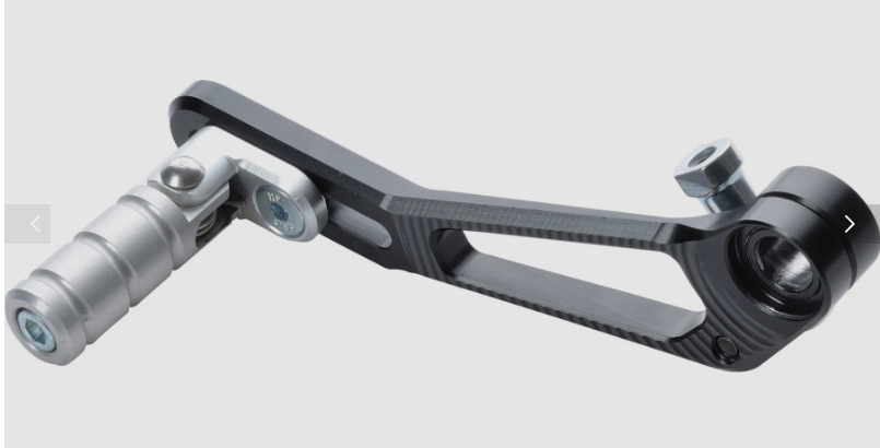

Schalthebel: Buchse
Diskutiere Schalthebel: Buchse im R 1200 GS LC und R 1200 GS Adventure LC Forum im Bereich Motorrad Modelle; Kann das sein, dass die Gleit- Buchse total in den Hebel "reingegammelt" ist oder ist die gepresst? Danke für Tips

die ist reigepresst.
Ist das eine 16 mm Buchse? die habe ich hochwertiger und spielfreier da.

Also generell hab ich mit dem Schalten keinerlei Probleme mit meiner neuen ,alten 2015er GS LC. Ist halt anders als bei meiner BJ 2005er GS. Nur Schalten unter Verwendung des Schaltassistenten Pro (Neuland für mich) ist schon irgendwie komisch. Habe den Schaltassi auch schon kalibriert, allerdings vorher nicht resettet, da GS-911 erst heute kommt. Werd ich dann nochmals machen. Auch hat mir der orig. Schalthebel bei meiner LC zu viel Spiel. Hab mir nun mal den SW-Motech bestellt. Bin gespannt. Vor allem wegen dem verstellbaren Fuß-Stück. zwecks Anpassung an meine Moped -Stiefel. Auch erhoffe ich mir von dem Ding weniger Spiel ...
Sind 16mm die für den Originalhebel? Ich habe bei mir den Touratech Schalthebel drauf wegen dee Verstellbarkeit und dabei auch einen neuen originalen Bolzen gekauft, aber das Spiel ist trotzdem so extrem.
Falls du noch eine hast und die bei mir passt würd ich dir eine abkaufen oder eine Info wo man sowas bekommt.

https://www.leebmann24.com/de/de/component/aeussere-schaltbetaetigungsteile-231194#8
16 mm ist von meinem Schallthebelkit für die R1150 usw..
das ist nie 16 mm , eher 25 mm
das Beste ist ich kaufe einen gebrauchten Originalen Schalthebel und mache die Buchse mit Beilage und Scheibe genau spielfrei. Oder einer schickt mir das von seiner her, dann dauerts halt eine Woche .
Erst mal brauche ich den Durchmesser des Bolzens und des Schalthebels mit Buchsenlänge.
Dann kommt ein passendes Spielfrei Ölfrei KIT.
