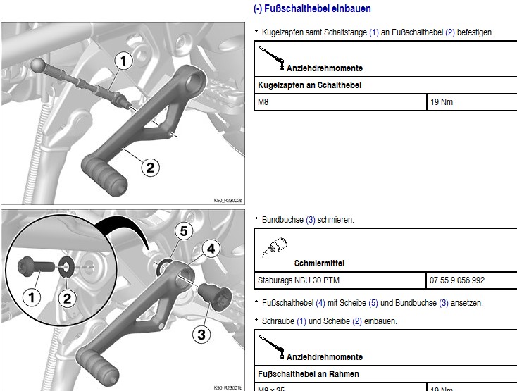

Die Rep CD der 1250er habe ich leider nicht. Aber in der der 1200er LC steht, dass die Buchse mit Staburags geschmiert werden soll.
Staburags???
Die Info würde ich gerne mal sehen.

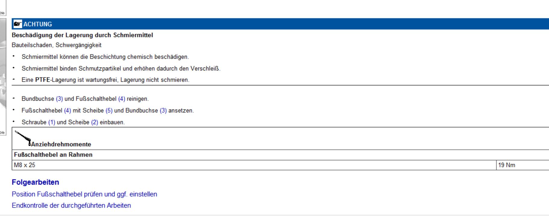

Ich habe die BMW Rep DVD 09/2016 und da steht die selbe Info die Andy#87 gepostet hat.
Eine PTFE-Lagerung ist wartungsfrei, Lagerung nicht schmieren

Eine Gleitlagerung sollte wenn es keine Messing/Bronze Buchse ist, nicht geschmiert werden. Die Gleitlagerbuchsen haben einen Stahlrücken mit einem Mehrschicht Polymerverbund. Der Kunststoff im Polymerverbund Kunststoff quillt wenn es mir Fett/Öl in Kontakt kommt und kann dann klemmen. Die Schmierung übernimmt ja das PTFE das im Kunststoff bzw im Verbund eingebettet ist.

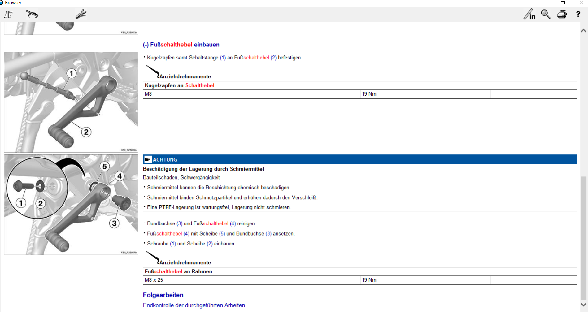

Meine ist von 2015. Vielleicht wurde ja seit dem etwas verändert. Scheint keine Hülse verbaut worden zu sein bei den ersten LCs.
Übrigens steht im MO-Reparaturbuch der 1200/1250GS auch, dass man die Buchse "fetten" soll...
Mit der PTFE-Hülse macht das natürlich Sinn das Fetten bleiben zu lassen.

Ja, das gab es weiter oben schon. Mit den Infos würde ich das auch trocken zusammen bauen.

Hi,
habe gerade auf der 2016er DVD noch die K50 Baustände ab 2013 geprüft. Für alle Modellvarianten gilt die neue Version „nicht schmieren“.
Somit hat sich an den GSen für alle Modelljahre nichts geändert, nur die DVD :smile:
