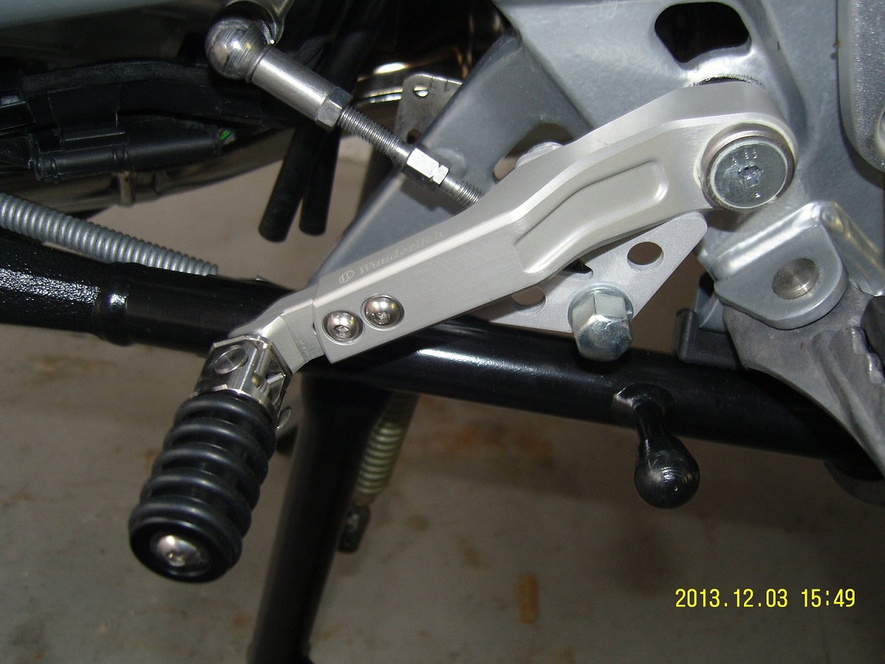

ich habe den Wunderlichen an der LC verbaut.
Puschel
P
Puschel

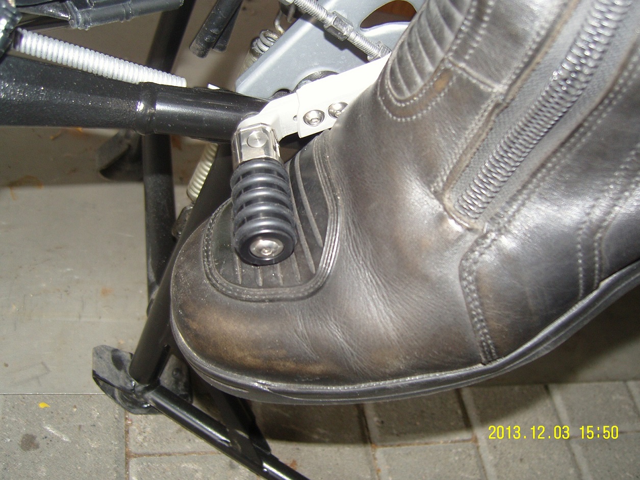

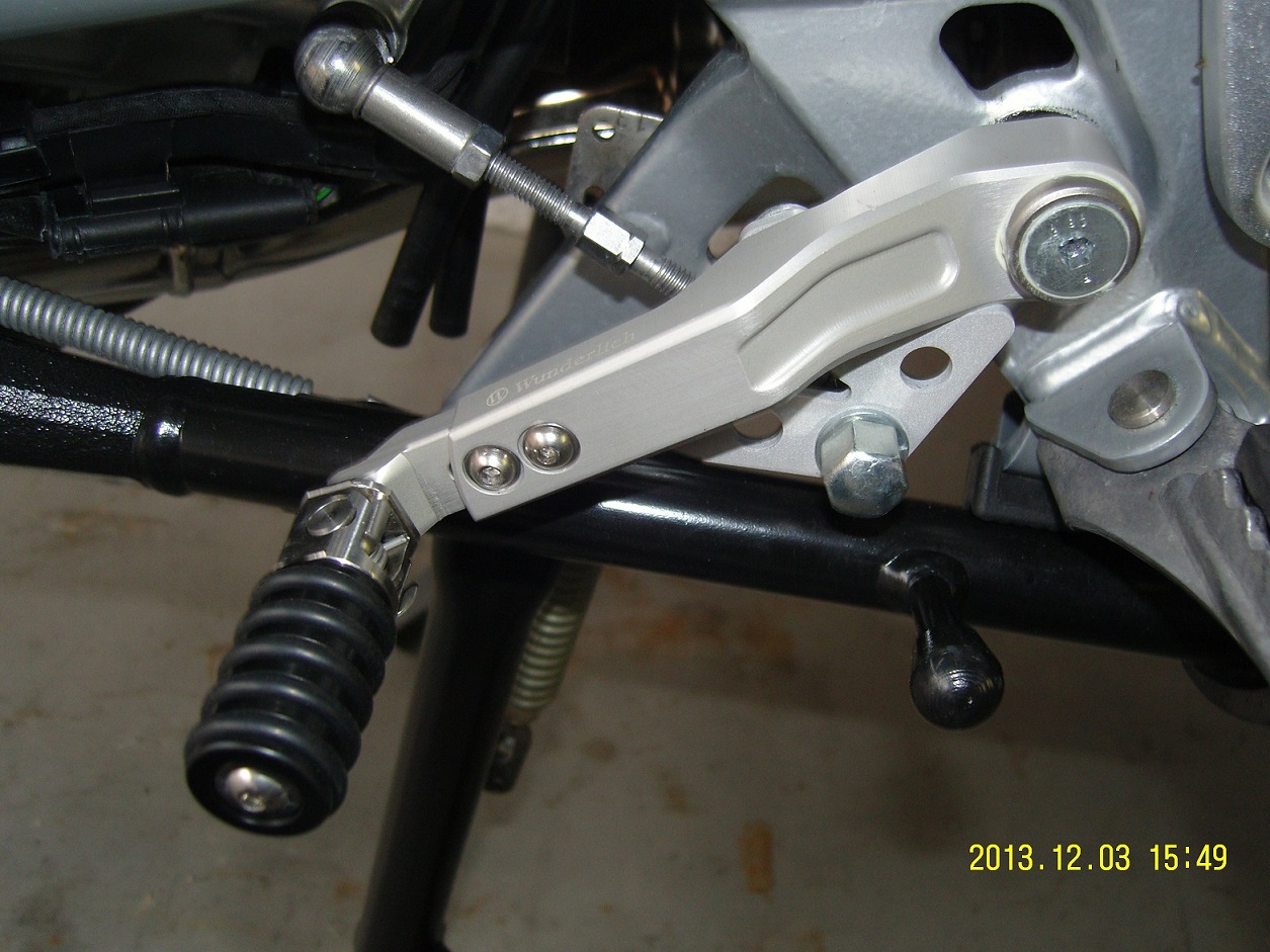

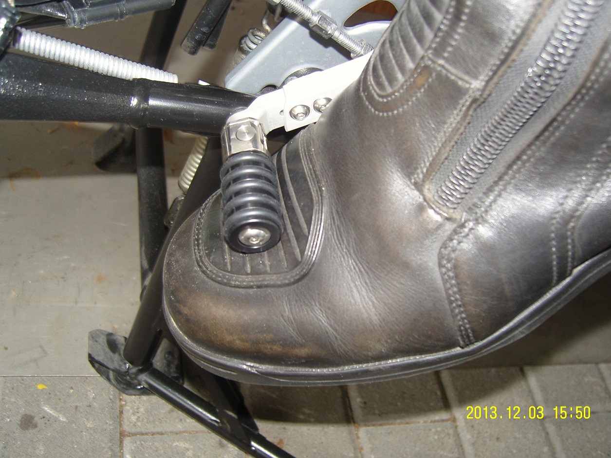

Ich bin mit dem Hebel sehr zufrieden, habe ihn mir aber vorher genau angesehen bevor ich bestellt habe. Die Einstellbarkeit ist in der Länge möglich und dadurch sitzt die Schaltrolle genau über der Schaltverstärkung vom Stiefel. Übrigends, die Schaltrolle ist nicht starr wie beim Original Schalthebel, sie rollt sehr leicht auf der Welle.
Ich habe den Kauf nicht bereut.

Schaltwege einstellen, wenn du Endurostiefel (lang f. Gelände) trägst kannst du den Hebel verlängern und bei Touren oder Sportstiefel (kurz f. Stadt) verkürzen.
Ich trage immer die gleichen Stiefel und brauche nicht verstellen.

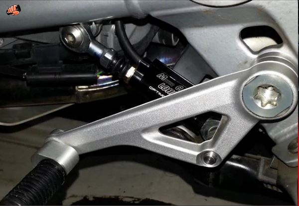

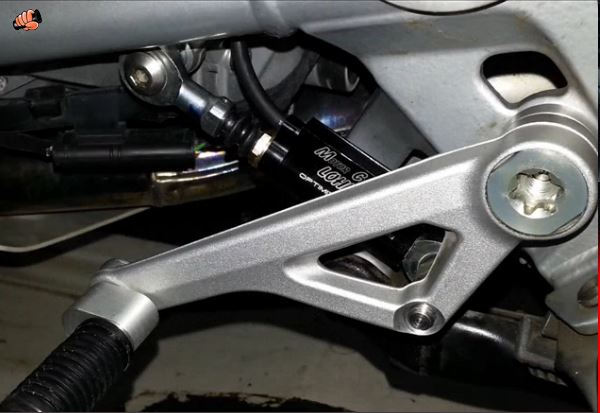

Es ist ein
Shift Modul BMW R1200GS - Schaltautomat für die GS LC
Puschel

Das weiss ich schon! Aber ich nehme mal an das der Exzenter nicht Bestandteil des Schaltautomaten ist.
P
Puschel
Vermute mal, das es Eigenbau ist. Im Zulieferbereich habe ich das Teil noch nicht gesehen.
Puschel
Il Postino
Il Postino
14.04.2011
322
Wien
K50 R1200 GS 2013
Aber dann ein sehr professioneller ....
Puschel
Die Rolle ist die richtige Lösung, mit ihr geht das Schalten schon leichter denke ich. Hatte meine K umgebaut mit einem Kit aus der Bucht. Sie schaltete immer so knochig und schwer, es war mit der Rolle erheblich besser. Verstehe sowieso nicht, warum dieser Klimperkram nicht von vornherein verbaut wird.

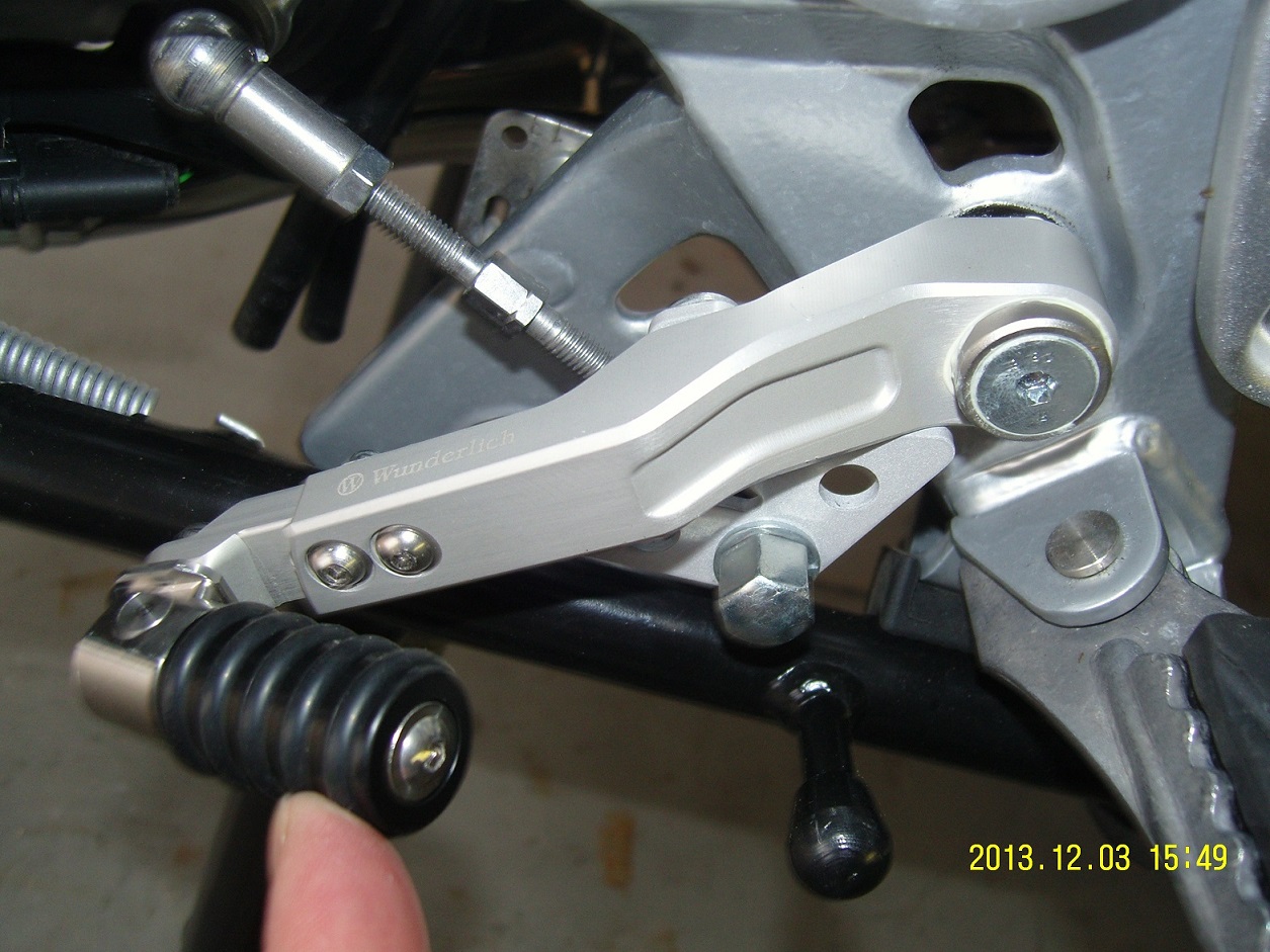

also so ich habe den Schalthebel von Wunderlich letztes Jahr an meiner LC verbaut und bin damit bereits ca. 10 000 km gefahren. Ich kann nur sagen, der Schalthebel hat sich sehr wohl gelohnt, denn die LC lässt sich damit eindeutig besser und geräuscharmer schalten. Den original Schalthebel würde ich dagegen nie mehr eintauschen wollen. Ich persönlich habe den Schalthebel so eingestellt, dass ich den kurzen Schaltweg habe. Geht eigentlich ganz einfach, man muss nur an der unteren Halterung mit den drei Löchern das Gestänge dementsprechend von Links nach rechts gesehen einsetzen und schon hat man einen kurzen, normalen oder längeren Schaltweg. Der Anbau ist in max. 15 Minuten erledigt. Gruß

Hi loscupo !
Was meinst du mit "von Links nach rechts gesehen" ?
Die untere Halterung hat drei Löcher. Wenn man draufschauft ein Linkes, ein mittleres und ein rechtes. Welches Loch hast du benuzt um einen kürzerten Schaltweg zu haben ?
Gruss, Arik
L
loscupo
22.10.2012
339
LK Regen
früher R1100GS/R1150GS/R1200GS/ R1200GS LC/R1200GSA LC/ 2021 jetzt wieder R1100S R1150GS R1200GS ADV
Hi arik,
ich habe habe gerade meine LC nicht vor mir stehen. Aber ich meine es war das linke Loch. Für den kurzen Schaltweg muss man jedoch die Stellschraube ca. 1 cm abnehmen, weil sie dafür zu lang ist und sich demnach nicht soweit eindrehen lässt, um wieder die optimale Höhe des Schalthebels einstellen zu können. Alternativ kannst du aber auch die Einstellung bzw. das Schaltgestänge auf der Schaltwelle verdrehen. Wobei ich mir da nicht sicher bin, ob das so optimal ist, denn da ist ja eine Kerbe vorhanden, wie das original Schaltgestänge anzubringen ist. Gruß

Du sprichst von diesem oder?
Schalthebel einstellbar
Hans-Jörg
L
loscupo
22.10.2012
339
LK Regen
Ja ich spreche von diesem Hebel. Und mit den Löchern hast du tatsächlich
1. Linkes Loch : einen deutlich kürzeren Schaltweg
2. mittleres Loch: normaler Schaltweg ( wie original)
3. rechtes Loch : wesentlich längeren Schaltweg

Wenn man die Stellschraube nicht kürzt und das Gestänge auf der Welle nicht verdreht und gleichzeitig das linke Loch benutzt, laesst sich dann der Schalthebel nicht tief genug oder nicht hoch genug verstellen ?
Gruss, Ari
