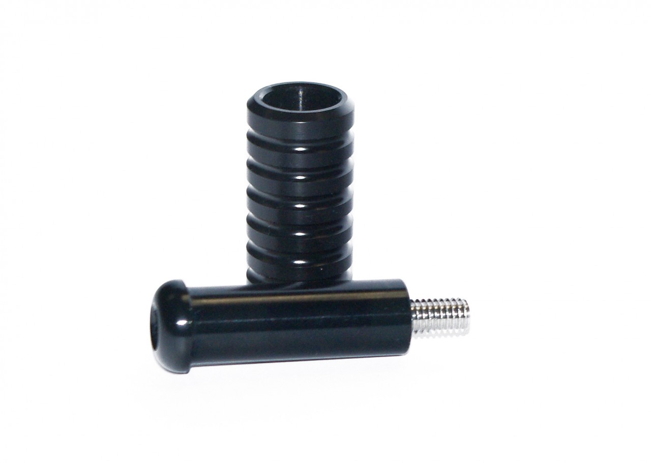

Hoi,
nicht an einer GS-LC, aber an meiner ADV-LC, mal abgesehen von der tollen Optik, sehr funktionelle Teile die
auch bei Schuhgrröße 47+ noch genug Spielraum für Verstellung haben.

Okay weist ob die Trittstücke am Schalthebel aus Gummi oder Hartkunststoff sind und ist er drehbar mit einer Hülse ( ist ja für den Schaltstiefel viel besser da es nicht soviel Reibung auf dem Stiefel gibt oder nur starr verschraubt ! Danke.
D.R.BoXer

Hoi,
-das Schalthebel-Trittstück ist aus Gummi/Hartkunststoff und drehbar gelagert, nicht abklappbar.

Ein Tip am Rande. Wenn man an dem verstellbaren Trittstück seine best Stellung gefunden hat, macht es Sinn die Arretierschraube auszudrehen und mit Schraubensicherung wieder reinzudrehen. Der Schalthebel vibriert ganz schön und lockert dann die Schraube und Ende ist mit Lieblingsstellung :super:

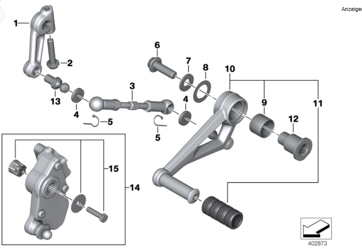

In diesem Zusammenhang,
wenn ich mir Pos. 9 und 12 anschaue, glaube ich mich dran zu erinnern, das mal irgendwo in einem GS Forum jemand ein Projekt gestartet hat, wo die Büchse 9 gegen ein Nadellager ausgetauscht wurde (und Pos.12 im Durchmesser angepasst).
Hierdurch sollte das Schalten wesentlich präziser erfolgen.
Kann mir jemand auf die Sprünge helfen?
Ich finde das mein Schalthebel in der Lagerung schon ziemliches Spiel hat.....
Typisch BMW halt, billig bis zum Gehtnichtmehr. An der Schalthebelspitze koennen da nach geringer Nutzungszeit auch mal mehrere Zentimeter Spiel zusammenkommen. Ich weiss, was Du meinst.
Ich kenne diesen Umbau nur auf die R11x0GS bezogen, was nichts heissen muss. Ich glaube teileklaus hatte da mal hier etwas unternommen.
Allerdings kannst Du dich fuer so etwas sicher gerne auch an den Herrn E. Schwarz aus Urbach wenden. Der praezisionslagert alles, was nicht bei drei auf dem Baum ist. Dauert halt und kostet halt (entsprechend).
