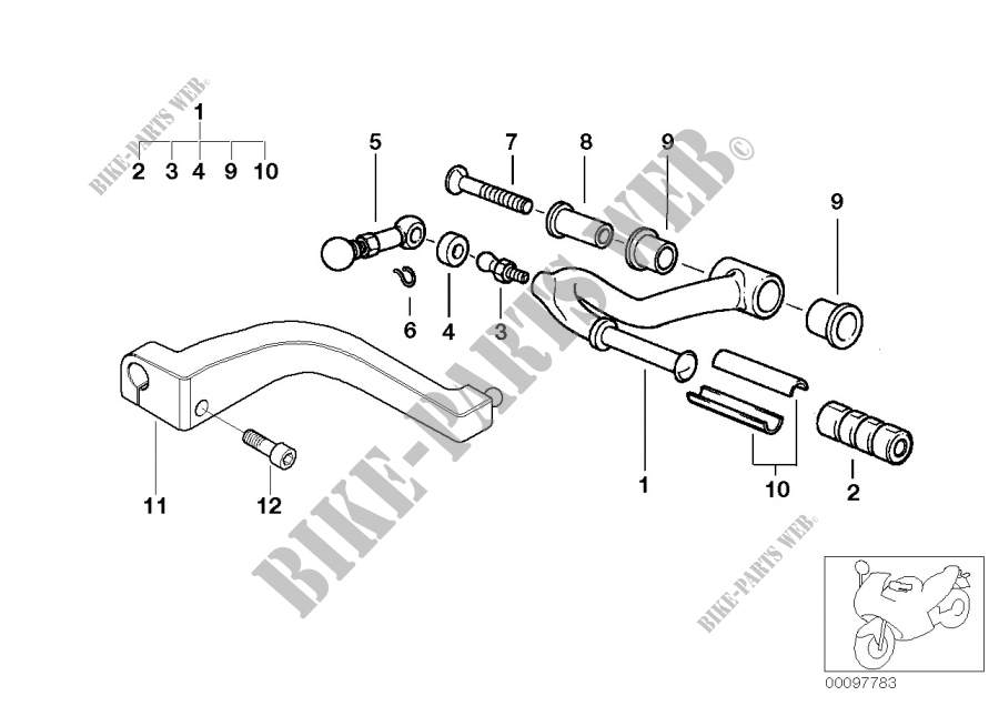

Mahlzeit,
ich möchte das Teil 11 (ich nenn es mal Winkelstück) tauschen. Von unten kommt man an die Schraube 12 selbst bei abgebautem Anlasser schlecht dran.
Kennt ihr Tricks?

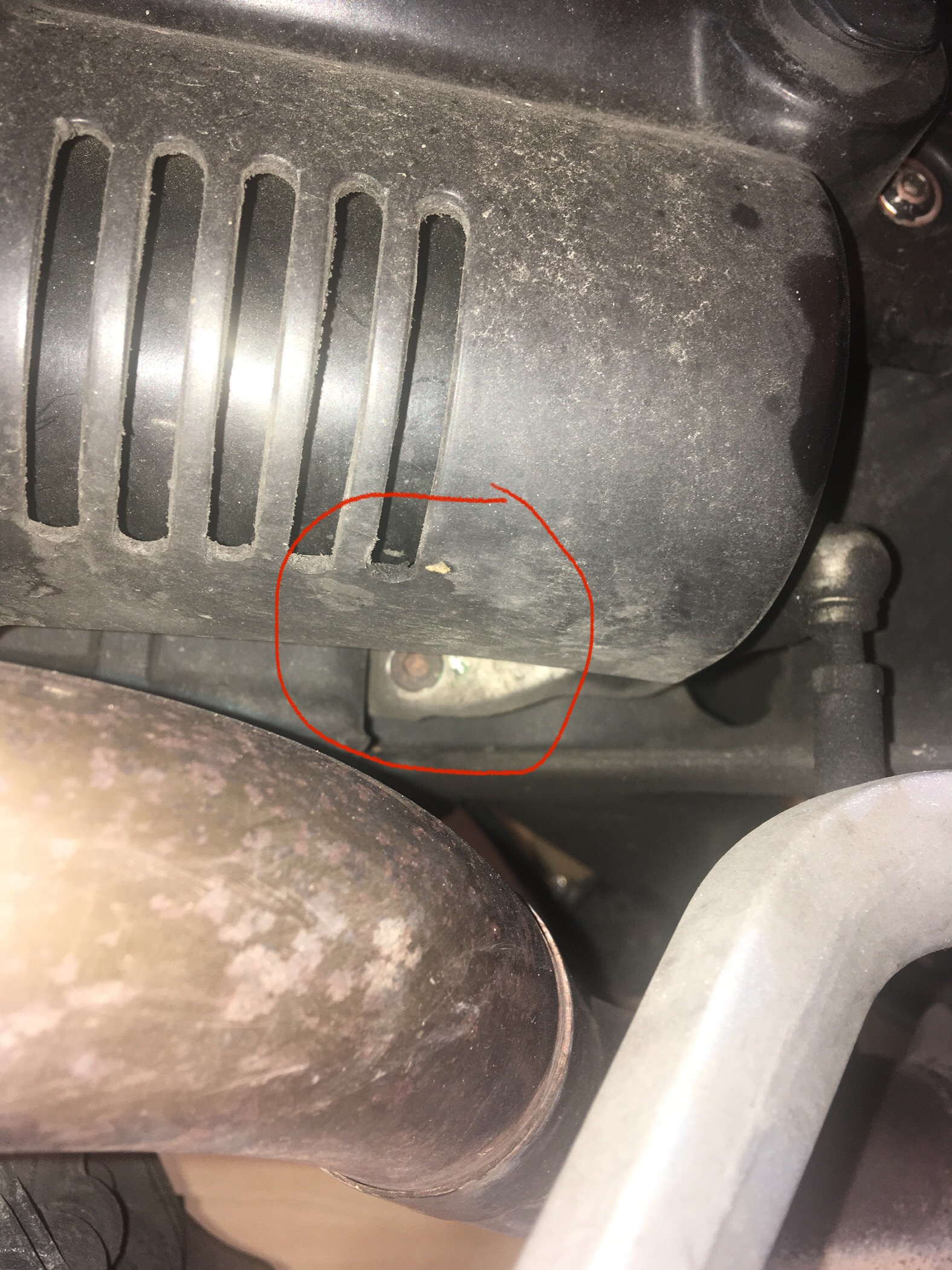

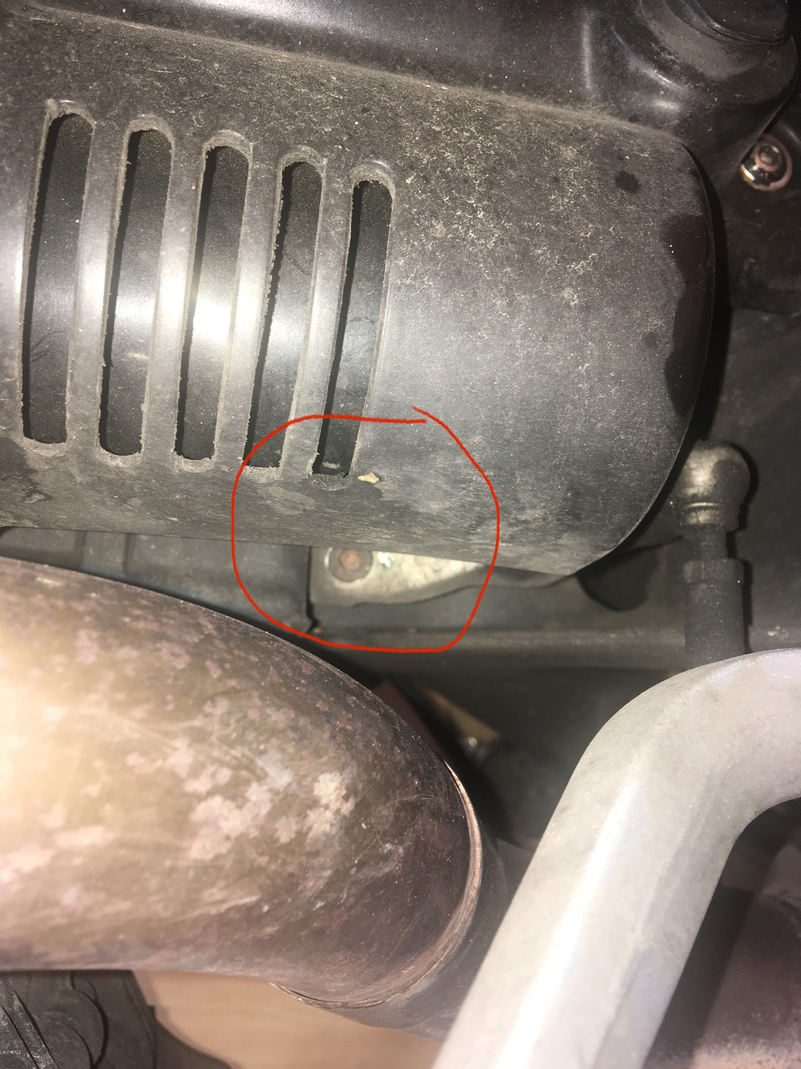

Hallo, heute war mal der erste wettermäßig geeignete Tag, wo ich mich neben das Moped legen konnte.
Nach Abbauen der Anlasserverkleidung bemerkte ich nach ordentlichem Ausleuchten, dass die Schraube des Hebels tatsächlich ohne weitere Demontage zu erreichen ist. Winkelstück also gewechselt, jetzt wackelt nichts mehr. Bei der Anordnung der Schraube hatte ich bislang eine andere Vorstellung und ein anderes Bild (die Sache liegt ja stark im Schatten).
Danke für den Denkanstoß.
