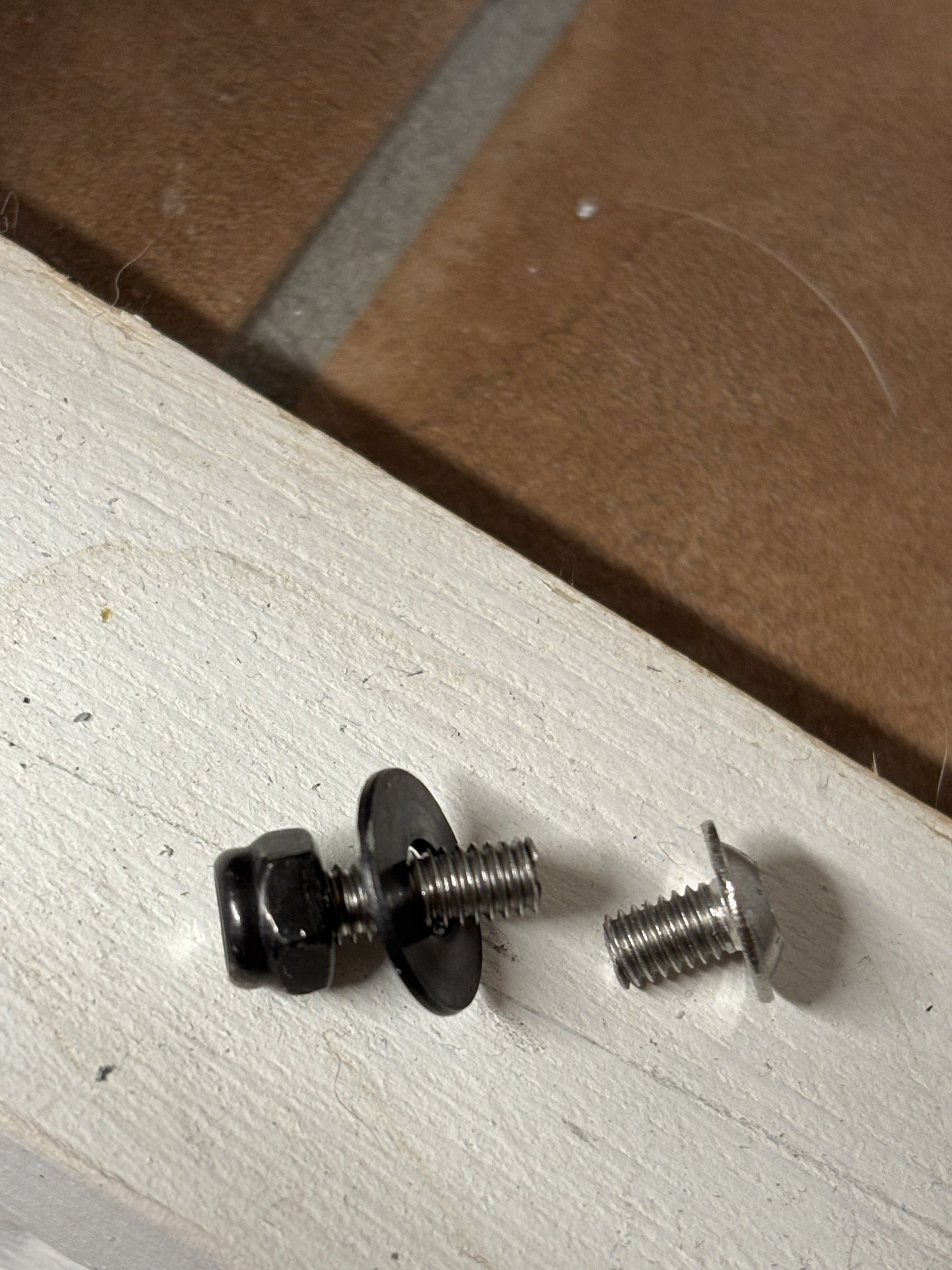

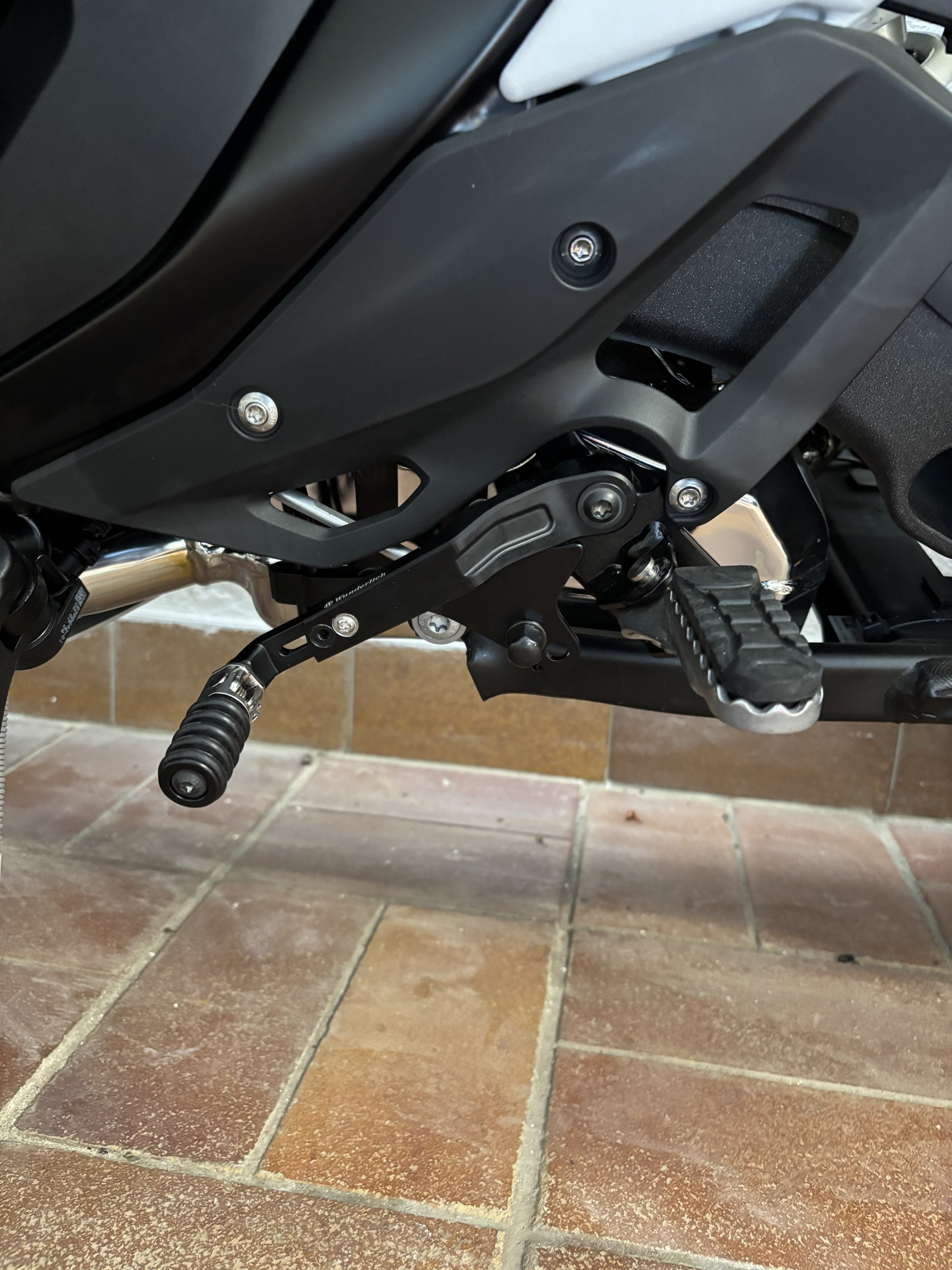

Hi, hab mir den Schalthebel von Wunderlich geholt, weil ich mit Schuhgröße 48 einen längeren gebraucht hab. Jetzt ist mir aber bei der Montage gerade beim längen einstellen die Schraube abgebrochen 😞.
Hab Wunderlich um Ersatz gebeten, mal sehen ob das klappt

So, eben erste Probefahrt mit dem Hebel gemacht. Einfach genial, wobei man sich an die „rollende Rolle“ gewöhnen muss

Hi, wir starten ja gerade erst. Darum sei die etwas verspätete Meldung entschuldigt. Der Trick ist ganz einfach: Diese Schraube nur mit dem Schraubendreher/Torx festhalten und die Mutter auf der Innenseite drehen. Dann passiert nix und man kann es hundertmal lösen und wieder festziehen (Schraubensicherung nicht vergessen 😊)....
