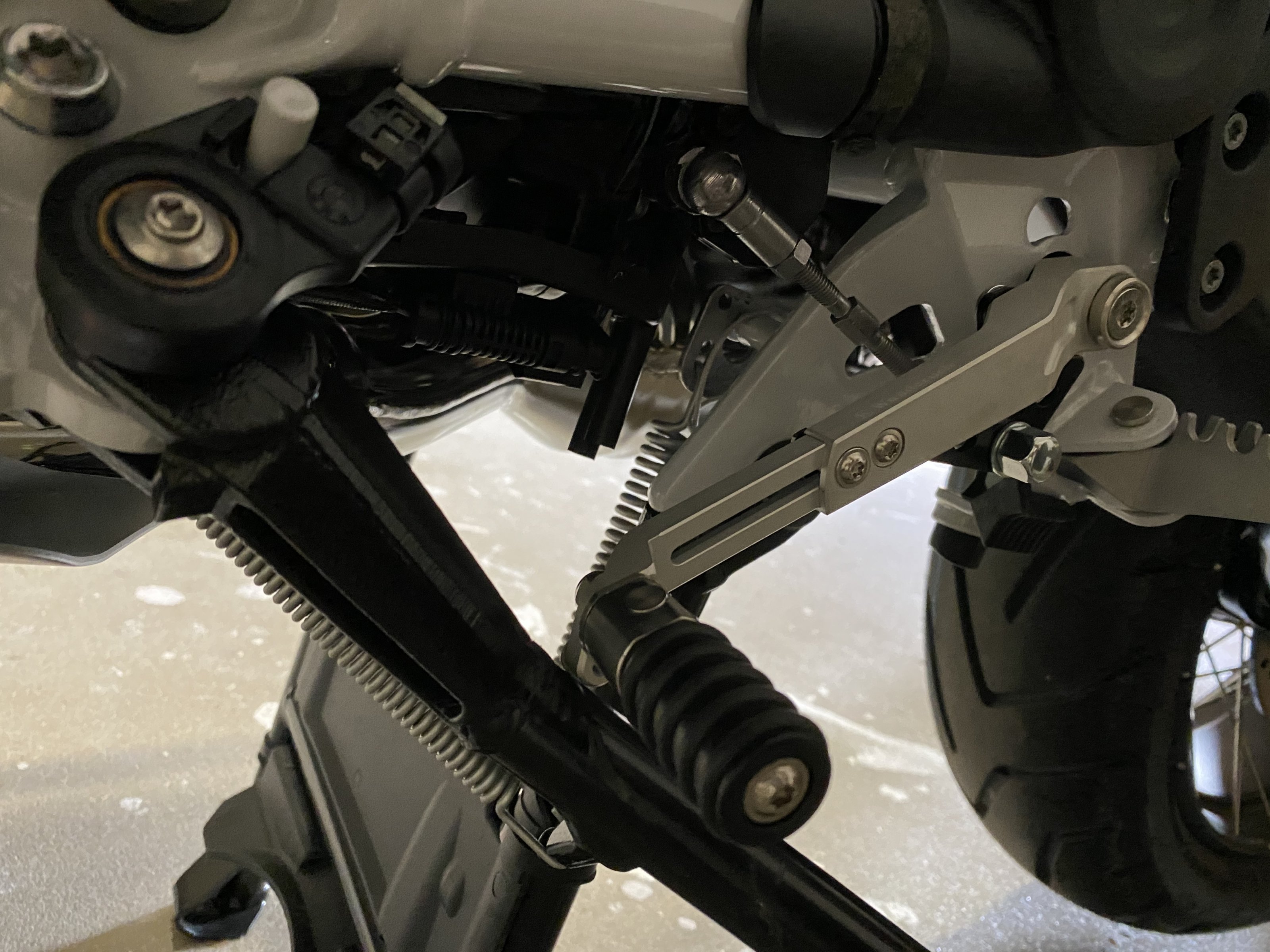

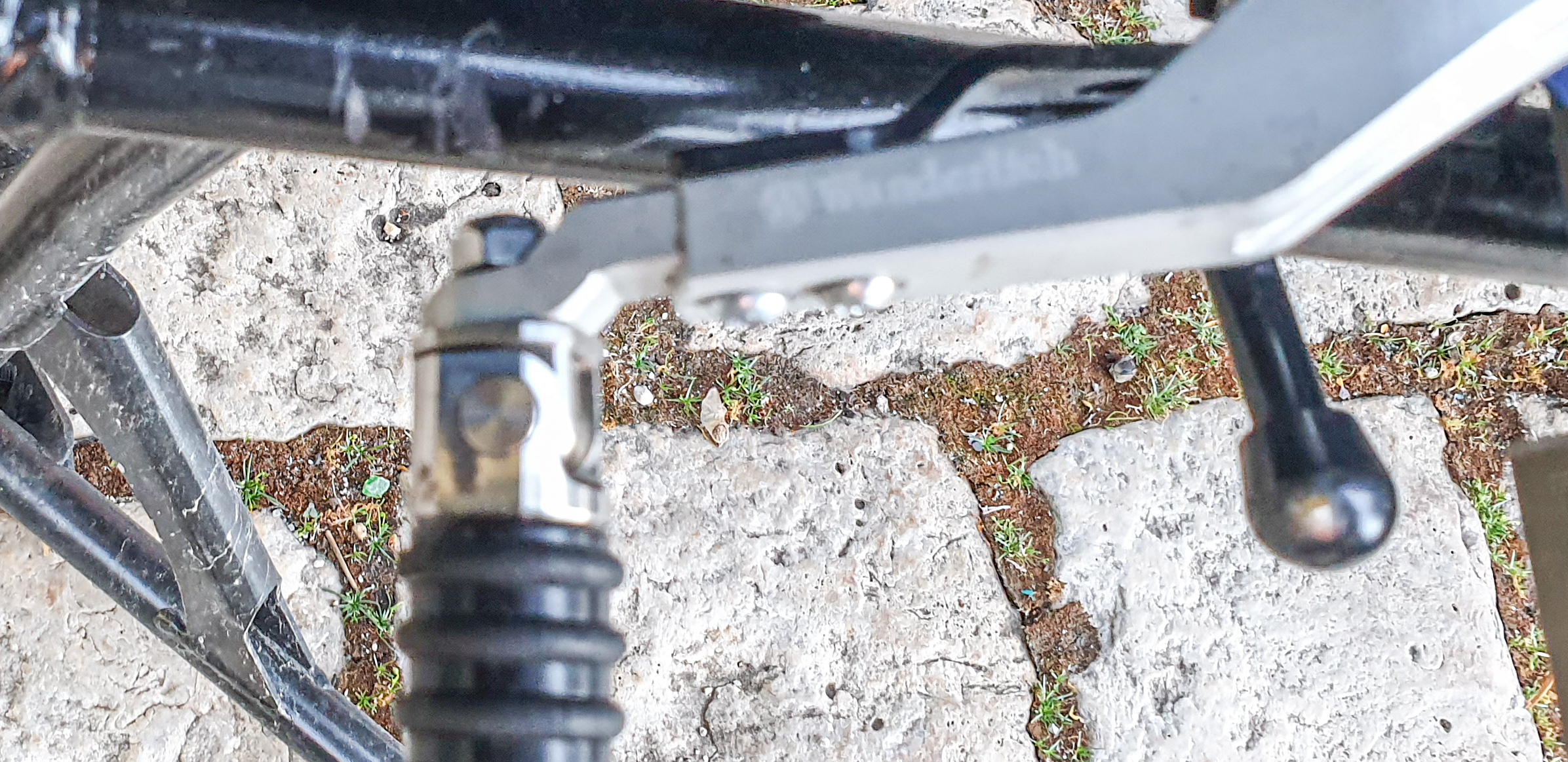

Ich habe mir den Schalthebel von Wunderlich verbaut und eigentlich funktioniert er aufgrund von Schuhgröße 48/49 auch besser. Nur ist er sehr nah am hochgeklappten Seitenständer. Es ist so ein draht dabei, der den Hebel (vor Verlust) sichern soll aber der verhinderte oft sogar den Gangwechsel, weil er schon durch die Dicke des Drahtes zu nah am Seitenständer war. Habt ihr das auch? Fehlt da evtl. eine Unterlegscheibe um etwas mehr Abstand zu bekommen? Beim Anschrauben war nichts übrig.
Habe das gleiche Problem, den Draht habe ich schon abgemacht, aber der Seitenständer kommt jedes Mal mit dem Schalthebel beim Ein- und Ausklappen in Berührung. Komischerweise hatte ich das Problem bei meiner 2018er Rallye nicht gehabt, aber bei meiner jetzigen 1250er Adventure habe ich es und der Seitenständer sieht an der Stelle auch nicht mehr schön aus :mad: Vielleicht hat jemand eine Idee was falsch sein könnte...

Der Schalthebel hat zwar so viel Spiel, dass er sich zur Seite bewegt, aber er kratzt jedes Mal am Seitenständer.
Genau so habe ich es auch erlebt,hatte im Urlaub letztes Jahr öfters Probleme vom ersten Gang hoch zu schalten.Nachdem ein Überholvorgang fast schief ging,bin ich zum Freundlichen in Weissenfels.Nach einer Probefahrt und auf der Bühne hat er die Ursache entdeckt.Die Mutter bzw. Schraube mit der die Schaltrolle befestigt ist, schleifte am Seitenständer.Problem trat nur sporadisch auf,dachte erst es ist das Getriebe.Mutter bzw.Schraube wurde gekürzt und seit dem war Ruhe.

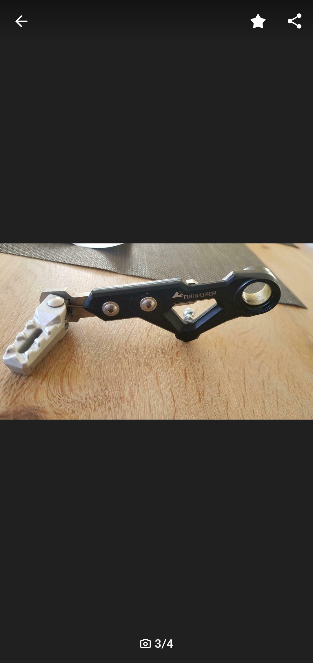

Was haltet ihr von den Gilles Hebeln?
Ja ich weiss, die Fussrasten sind nicht so toll…🙄
Aber den Schalthebel gibts nur im Set mit dem Bremshebel. Find ich schade.
