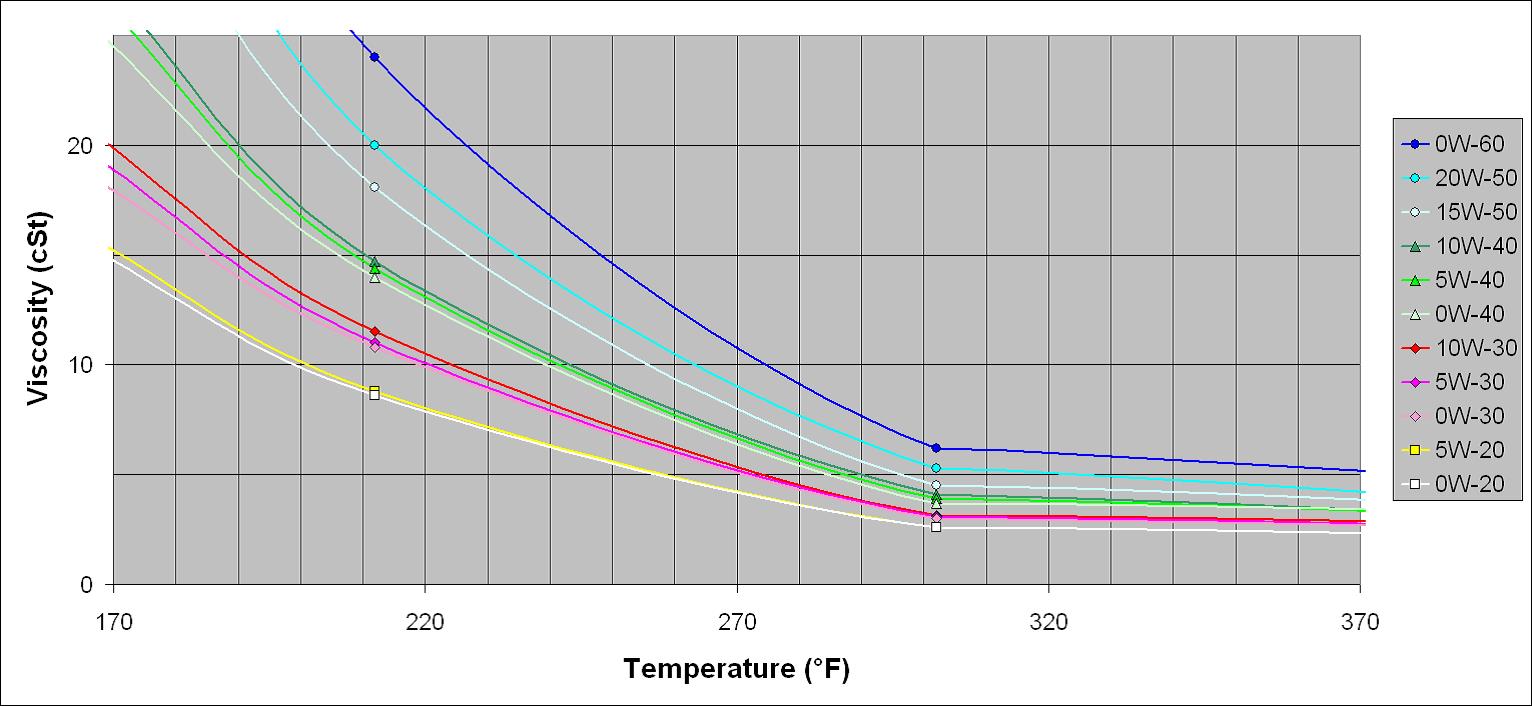

@ Boxerpower,
Ich biete dir folgende Erklärung an. Motoröl ist durch die Additive so eingestellt, dass es kalt eher dünnflüssig ist (fließfähigeres Öl beim Kaltstart) und heiß eher dickflüssiger (Vermeidung von Abrissen im Schmierfilm bei hoher Belastung).
Gruß - Pendeline

@ Boxerpower,
Gruß - Pendeline
Dass Motoröle mit höherer Temperaur dickflüssiger werden, halte ich für ein Gerücht.
Mit den Additiven kannst Du nur in die andere Richtung einstellen. Dünnflüssiger bei niedrigeren Temperaturen.
Mit höheren Temperaturen nimmt immer die Viskosität ab.
