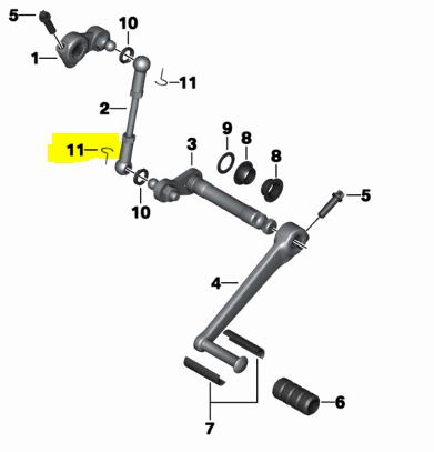

Nach einer Putzaktion im Mittelbau meiner GS stelle ich nun fest, dass der Fußschalthebel nach unten baumelt weil die daran befestigte Stange mit der Kugelpfanne vom Kugelkopf des getriebeseitigen Hebels abgegangen ist. Wie bekommt man die Stange wieder mit der Kugel zusammen?

du musst den Kopf eingentlich nur wieder in die Pfanne drücken und mit dem Splint (Pos.11) sichern, der hoffentlich nicht weggeflogen ist...

einfach die Pfanne auf die Kugel drücken bis die einrastet. Das ganze wird mit einem Drahtbügel gesichert der seitlich in eine kleine Bohrung eingeführt wird und dann um die Pfanne geclipst wird.
Denke mal die hast die Sicherung verlohren.
Teil 5
http://www.realoem.com/bmw/diagrams/i/v/528.png

DANKE! Splint ist leider weggeflogen und weggeschwemmt...
