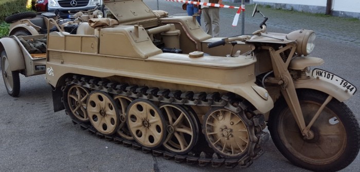

Alles eine Frage der Einstellung, des Fahrers. Robuster Maschinenbau produziert auch dementsprechende Geräusche, oder kennt jemand leise Panzer ?
Über die Haltbarkeit von Panzern brauchen wir wohl nicht diskutieren :smiley:
Gruß Gerhard

Der ist alles nur nicht leise :giggle:
