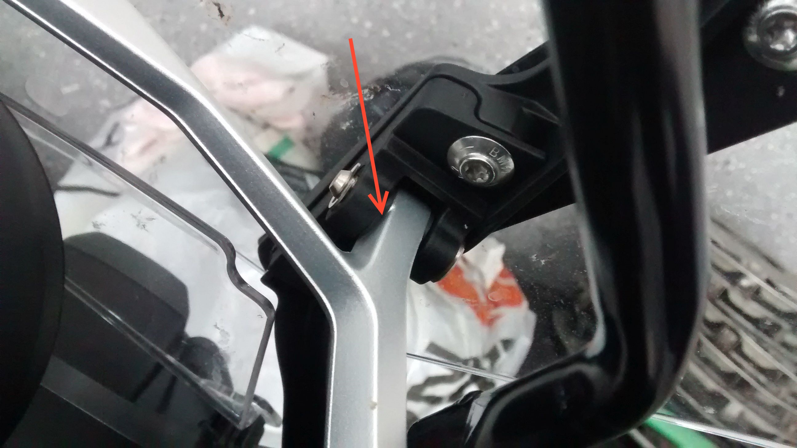

Abend,
ich muss das Thema leider auch nochmal aufgreifen, denn mich nervt das Klappern an meiner 14' LC extrem.
Ich bin mir nicht sicher, ob es wirklich die obiger Bolzen(Nr.12) und der U-Scheibe/Lager (Nr. 7) ist.
Ich habe mehr das Lager zwischen 11 und 9 im Verdacht, dort ist Spiel und es klappert.
Hat Da jemand Erfahrung und Tipps für mich?
Danke
Tom

Abend,
Danke
Tom
Hi,
So wie es aussieht hat sich in den letzten 3 Jahren die Nummerierung im Teilekatalog geändert. Es handelt sich, so wie Du richtig vermutest, um die Teile #11 und #9 bzw. die Stelle, die in Deinem Bild markiert ist. Da müssen Unterlegscheiben rein. Dann klappert nix mehr.
MfG, Stefan

Abend,
Danke
Tom
Hey Tom,
also ich kann Dir aus Erfahrung sagen, dass dieser Sicherungsring bei meiner 2014er auf ner Schottlandtour weggebrochen ist und sich der Bolzen daraufhin irgendwann verabschiedet hat. BMW hat mir den anstandslos ersetzt, zur Sicherheit gleich beide Seiten, denn ich hatte ebenfalls das Problem mit der klappernden Scheibe. Die neueren Bolzen "scheinen" etwas weniger Spiel zu haben, zumindest habe ich jetzt seit ca. 15tkm Ruhe
