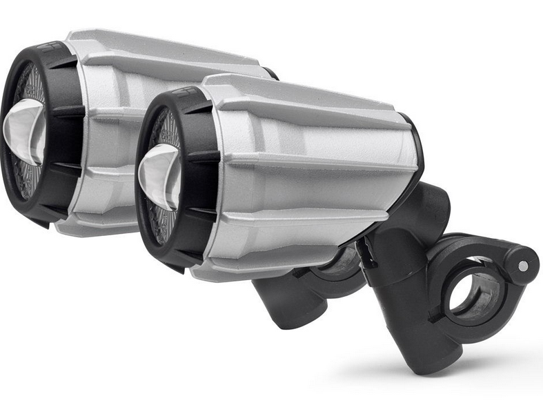

Wie wäre es mit den GIVI Zusatzscheinwerfer finden die sind schöner und im Preis-Leistungs-Verhältnis perfekt.
Und die gibt es in Halogen und LED :)1.PNG
