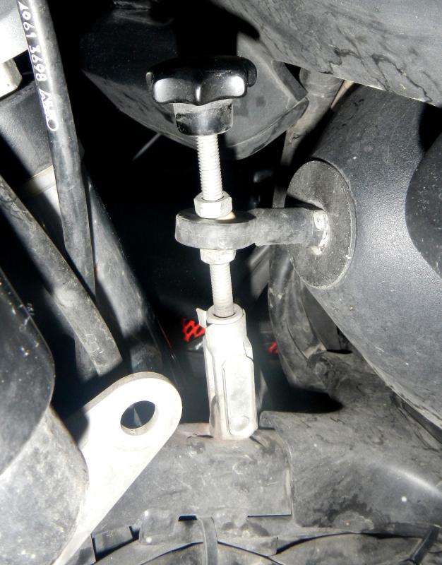

Hallo Leute,
Bild im Anhang das Teil ist einfach genial und geht noch heute.
Aber fragt mich bitte nicht mehr von wem.
Ich denke das war noch zu BoFo Zeiten.
Benno
Benno
17.11.2005
4.105
Dülmen/Münsterland
F 650 Twin GS / C 650 GT
Das ist das Teil und es stammt wirklich noch aus BoFos Zeiten. Kostete damals 35 DM.

Hmmmmm...... BoFos Zeiten ????
Ich hab nicht dir geringste Ahnung was das bedeutet aber danke für das Foto !!!
Nehme an das das Teil wohl nicht mehr zu beschaffen ist !
währen wohl heute 35 Euro, aber sicherlich immer noch Wert .
Das Mittelteil ist wohl nicht wirklich einfach nach zu bauen !!!!
