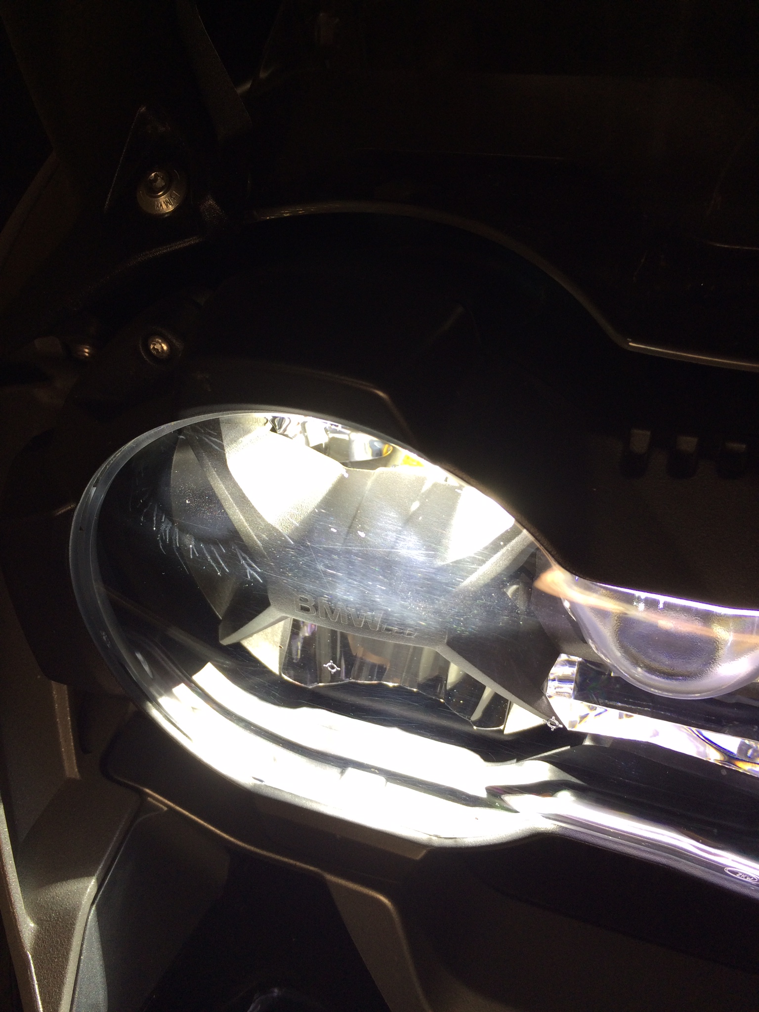

mein Scheinwerfer ( nicht Led ) ist etwas blaß von innen. So wie es aussieht beschlägt er etwas von innen. Die Gehäuse haben doch immer eine Belüftung oder? Weiß jemand wo die ist bei dem Gehäuse ist, denke das die verstopft ist.

Wenn Du die einfachen Halogenlichter an Deiner LC hast sollte es eigentlich reichen, ein paar Kilometer zu fahren. Durch die Erwärmung löst sich der Beschlag hinter der Scheibe schnell auf. Die Voll-LED-Scheinwerfer benötigen dafür extra einen Lüfter...

Ich habe jetzt einfach mal die Abdeckung von den Birnen abgelassen und das Licht eingeschaltet um zu sehen ob es durch die Wärme weggeht, leider nicht die Scheibe ist beschlagen mit irgend etwas........

Scheibe ausbauen, putzen, wieder einbauen?

Meine Scheibe ist auch blind. Nicht beschlagen, sondern von innen milchig.

Frag mal einen Golf 7 GTI Fahrer mit Xenon Scheinwerfer, die habe das gleiche Problem.
Es sind Kunststoffausdünstungen und feinster Staub von aussen die sich dort auf die Linse legen. Und bei uns geht es halt an die vordere Plastikscheibe.
VW hat auch hier im Garantiefall bei betroffenen Fahrzeugen die kompletten Scheinwerfereinheiten erneuert.
Aber da die Scheinwerfer jeweils aus dem selben Material sind wird es bei beiden Typen früher oder später wieder anfangen.

Das haben ALLE Klarglasscheinwerfer. Wenn der getauscht wird, wird der neue das auch wieder haben und es wurde teurer Müll produziert.
Fiel bei Streuscheiben und Echtglas halt nicht so auf.
