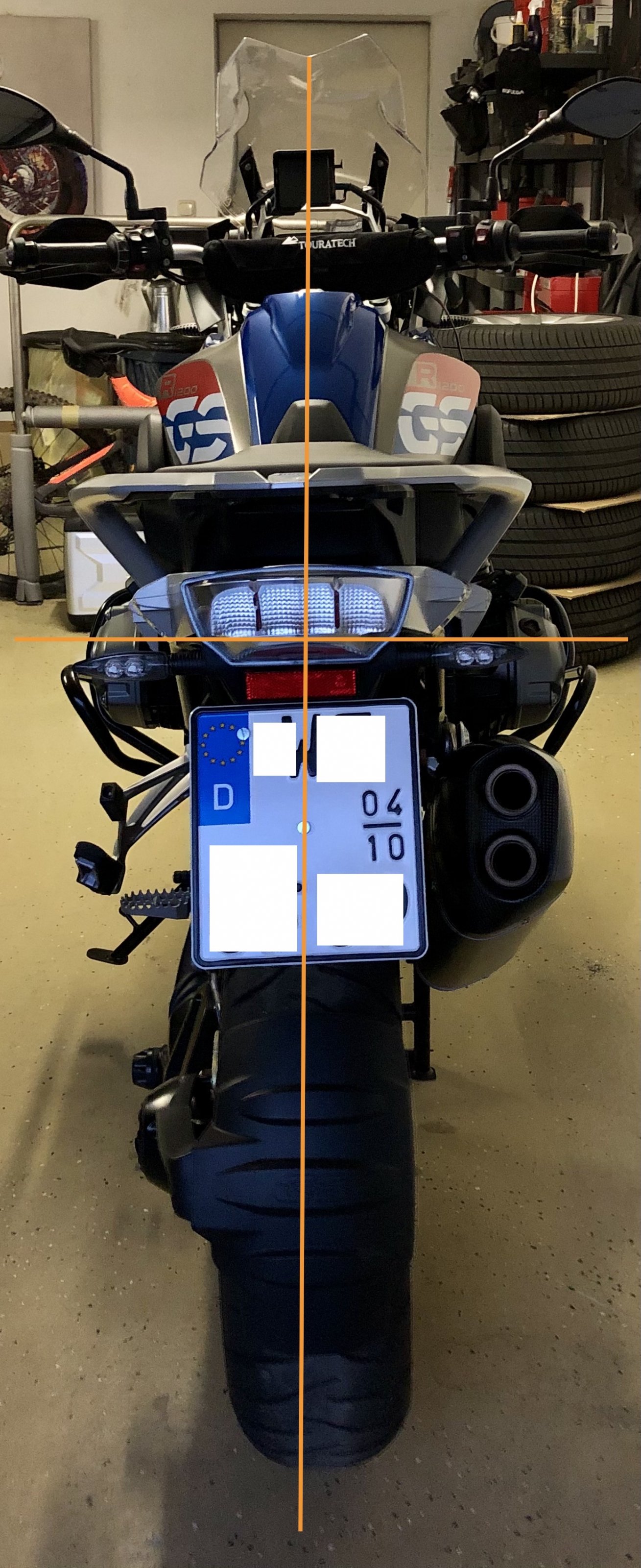

ich habe mal folgende Frage. Bei meiner neuen (gebrauchten) Q habe ich gestern schonmal zur Probe, für die Zulassung heute, daß Kennzeichen montiert. Dabei ist mir aufgefallen, daß das Heck inkl. Kennzeichenhalter eine leichte Schieflage hat :eekek:.
Die Q soll unfallfrei (beim BMW Händler gekauft und entsprechend bescheinigt) sein, was ich auch nicht in Zweifel stelle aufgrund des ansonsten sehr guten Gesamtzustandes. Eine Foto Recherche auf mobile ergab, daß es immer wieder mal die ein oder andere Q mit einer ähnlichen Schieflage gibt. Ist das echt normal ? Kann man da was machen ?
Ich habe heute nach der Zulassung das Kennzeichen gemittelt montiert, sodaß es nicht ganz so schlimm aussieht :rollleyyes: .IMG_1511.jpeg

Heck geradebiegen!!
Heckplastiks ab und oberhalb und unterhalb der Heck- Rahmenrohre einen 2 m Balken mit Schraubzwinge quer zum Heck befestigen (Balken zusammenzwingen) und am Balkenende in die richtige Richtung biegen. Auf Torsion ist das Heck butterweich !!

Liegt vielleicht auch am Ständer!
Die orangene Linie verläuft auch nicht in der Mitte des Lenkers bzw des Haltebügels des Navis!

Ich habe das Motorrad aus der Garage mal rausgerollt und auf den Hof gestellt. Immer noch schief ... :schulterzucken:
Also, wenn man keine Bezugslinien hat, wird es schwer.
Wasserwage auf den Sitz oder eine wirklich gerade Stelle legen,
Kamera auf ein Stativ stellen und mit Lot oder Wasserwaage justieren.
Profis vermessen da mit Laser oder Ramenlehren... was sicher zu aufwendig ist.

Schwierig. Bekäme man das Moped einigermaßen gerade auf einer ebenen Fläche abgestellt, dann könnte es mit einem Lot selbst gemessen werden können.
Wenn der Hauptständer asymmetrisch konstruiert wurde, dann geht das mit dem Hauptständer schon mal nicht so einfach. Die ebene Fläche ist auch eine Challenge, da ja etwaiges Wasser auf den meisten Flächen ablaufen soll, entsprechend sind die Flächen geneigt.
Sonst würde ich das als zielführend ansehen:
  • Also Lenkerspitzen gleich weit weg vom Boden, dabei 90 Grad die gedachte Verbindung der Lenkerspitzen zur Längsachse des Motorrads. (Hände also an der richtigen Stelle). Lenker nicht nach rechts, links, oben, unten ausserhalb der Mitte.
  • Abstand der Fussrastenoberkante vom Boden (Füsse an der richtigen Stelle). Asymmetische Fussrastenplatzierungen wird der Entwickler ja nicht ausgeführt haben.
  • Motorrad bietet eine Sitzmöglichkeit um nicht versetzt oder schräg auf dem Motorrad zu sitzen
Damit wäre "Fahrer sitzt korrekt auf dem Motorrad" erfüllt. Was dann der Heckrahmen macht ist dann entweder zu korrigieren oder mangels Möglichkeiten so zu ertragen, wie er sich zeigt.
Ist das Motorrad überhaupt überall spiegelbildlich entlang eines Schnittes auf der Längachse. Manchmal ist es eine optische Täuschung und manchmal ist es genauso, wie die sich das ausgedacht haben in der Entwicklung?
Andererseits fährt man ja nicht hinter dem eigenen Gaul her, also, was solls, wenn alles fest ist. Sieht man es als "so wurde es nicht bestellt", dann ab zu einem, der eine Vorrichtung hat. Also Gutachter für Motorräder mit Rahmenlehre etc.

Ich bin der Meinung, das kommt vom Soziusbetrieb.
Alle Bilder die ich zu dem Thema gesehen habe zeigen ein Heck das etwas nach links zu hängen scheint.
Stellt euch mal dahinter. wenn gerade der Beifahrer GS-typisch über die linke Raste wie auf einer Treppe aufsteigt. Da verdreht das Heck ganz schön.

Verdreht schaut i.d. R. nur der hinterste Heckrahmen aus, nicht schon im Bereich der Beifahrerrasten.
Gast-15146
Schieflagen am BMW Heck sind leider fast normal aber nicht so krass. Das sieht ja wie ein Unfallschaden aus.

Richten ( ist nicht viel Arbeit) oder lassen, ganz einfach!!

Also mir ist heute bei der Montage der Schrumpfschläuche auch aufgefallen, daß der Lenker links knapp einen Zentimeter höher als rechts war. Gemessen auf dem Hauptständer zum Boden der Hebebühne. Wahrscheinlich steht aber auch bei mir das Mopped nicht gerade auf dem Hauptständer. Ist mir bis heute weder beim Fahren oder sonst negativ aufgefallen. Muss ich bei Gelegenheit mal messen , wenn das Mopped gerade und ausgerichtet auf den Rädern steht.
