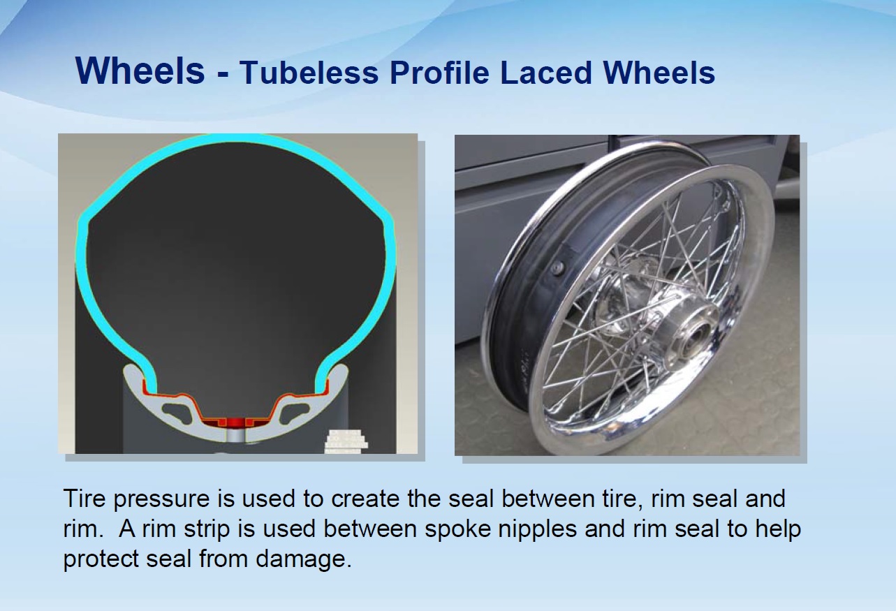

Harley-Davidson ist einen eigenen Weg gegangen, um TL-Reifen auf Speichenfelgen verwenden zu können. Wird seit MJ 2012 bei einigen Tourern u. Softails verwendet.
Uli

Scheint auch ´ne Art Felgenband zu sein...
Uli
Das wäre für mich der die am nächsten gelegene Lösung gewesen das Rad abzudichten. Auch ohne vom Fach zu sein. Für mich umso verwunderlicher, daß das erst seit 2012 gemacht wird.
