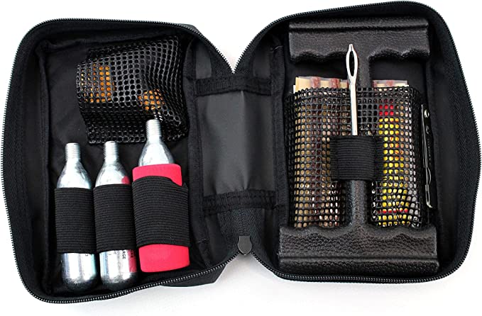

Ich hab jetzt mal nach drei Jahren ein paar Slime Gummiwürmer und CO2 Patronen geopfert und das Zeugs schlicht ausprobiert, wie das so klappt. Dazu einen noch montierten Reifen angestochen, der am nächsten Tag sowieso gewechselt wurde
Beim Louis (oder wars beim Polo?) hab ich dann noch ein Ersatzpack Gummistränge gekauft, ca. 5 €. Das bleibt jetzt wieder so ca. drei Jahre beim Set und fliegt dann auch wieder raus. Datum hab ich selbst draufgeschrieben, jetzt muss ich nur dran denken :opa:.
Tube mit Vulkanisiermittel braucht man bei dem Slimeset nicht, das Mittel ist schon auf den Gummisträngen aufgebracht. Entsprechend klebrig fühlen die sich auch an.

Der Kleber oder die Gummis/Würste können meinetwegen regelmäßig vergammeln. Ein Pannenset kostet ca. 20 €, tauscht man es alle 4 Jahre aus hält sich der monetäre Verlust für die meisten in Grenzen.

das mit dem Verlängerungsschlauch ist so ne Sache. Kann man machen, aber man hat wieder zwei zusätzliche Verbindungsstellen, an der wieder das Reifengas aus der CO2 Patrone bei nicht ganz korrekter Verbindung vorbeipfeifen kann.
Appropos vorbeipfeifen: Ich habe sechs CO2 Patronen dabei, so ne Patrone ist auch mal ruckzuck in die Atmosphäre geblasen anstatt in den den Reifen.
Und nimm ein geeignetes Werkzeug mit, mit dem du den „Eindringling“ aus den Reifen puhlen kannst der kann nämlich ganz schön fest in Reifen sitzen.
Und, wie bereits hier empfohlen, und von mir auch noch mal wärmstens an Herz gelegt, das mal üben.
Das bietet sich unmittelbar vor einem anstehenden Reifenwechsel an.

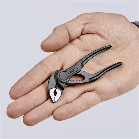

Jep! Und da der MarinGS ja auch so ein Fan von kleinen, feinen Dingen ist (siehe Glamping-Thread), hab ich hier noch das passende Werkzeug für Dich: Eine Knippex Cobra XS. Die kleinste funktionsfähige Wasserpumpenzange der Welt.
Foto: Knippex
Es geht natürlich auch mit jedem anderen Multitool. 😉

Ach ja, so eine ähnliche Knipex Zange wie sie KaTeeM empfiehlt habe ich auch, die taugt trotz ihrer geringen Größe ziemlich viel!
Ich konnte den Splitter der dem Aussehen nach von einem Kugellager mit nix fassen, auch nicht mit einer sehr kleinen Wasserpumpenzange.
Das einzige was dann funktionierte war mit der Ahle des Sets rumzustochern bis ich ihn raushebeln konnte.
