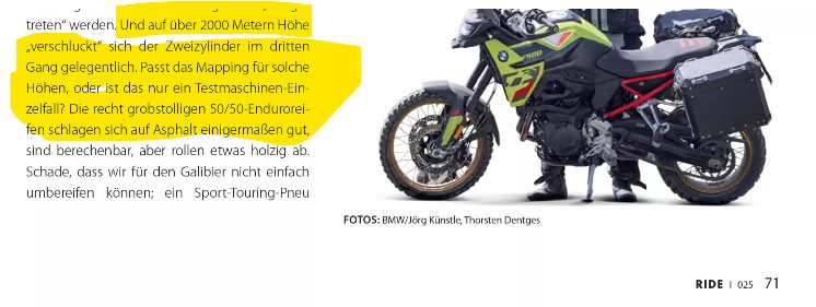

BTW beim lesen der aktuellen Motorrad Ride (No.25) bin ich bei einem Bericht über die F900GS über diesen Passus gestoßen.
Die Stichwörter Verschlucken, dritter Gang, Alpines Gelände, Tour mit Gepäck kommen mir irgendwie bekannt vor.
