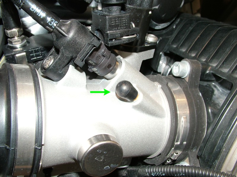

Hmm.
In der Regel fehlt dem Motor bei so einem Verhalten ein zündfähiges Gemisch.
Ich tippe hier ebenfalls auf Falschluft.
Bitte prüfe alle Schläuche auf festen Sitz.
Das testen mit dem Bremsenreiniger ist wirklich mit Vorsicht vorzunehmen.
Prüfe auch, ob die kleinen Kappen auch da sind oder ob diese Porös sind.
