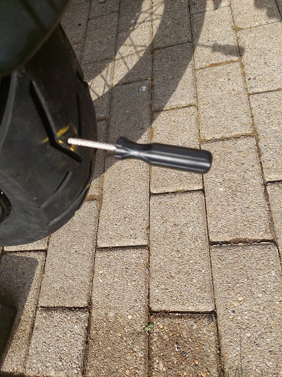

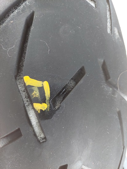

hatte mir auch einen 0,5 mm Stahlstift ein gefangen
jeden Tag 0,5 bar Druck Verlust mit Seifenwasser Leckstelle sichtbar gemacht
Reifen geflickt und noch eine Zeit gefahren

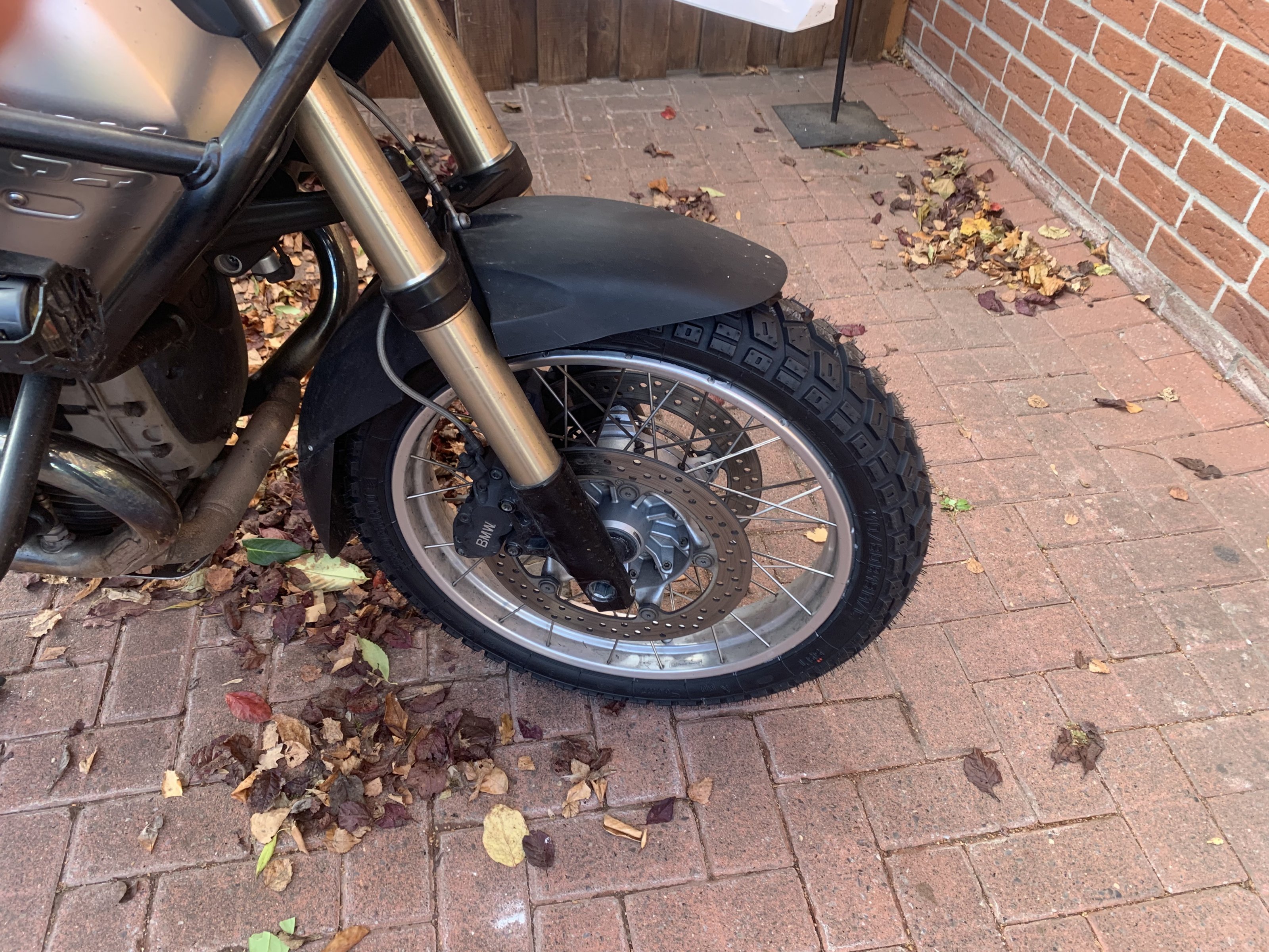

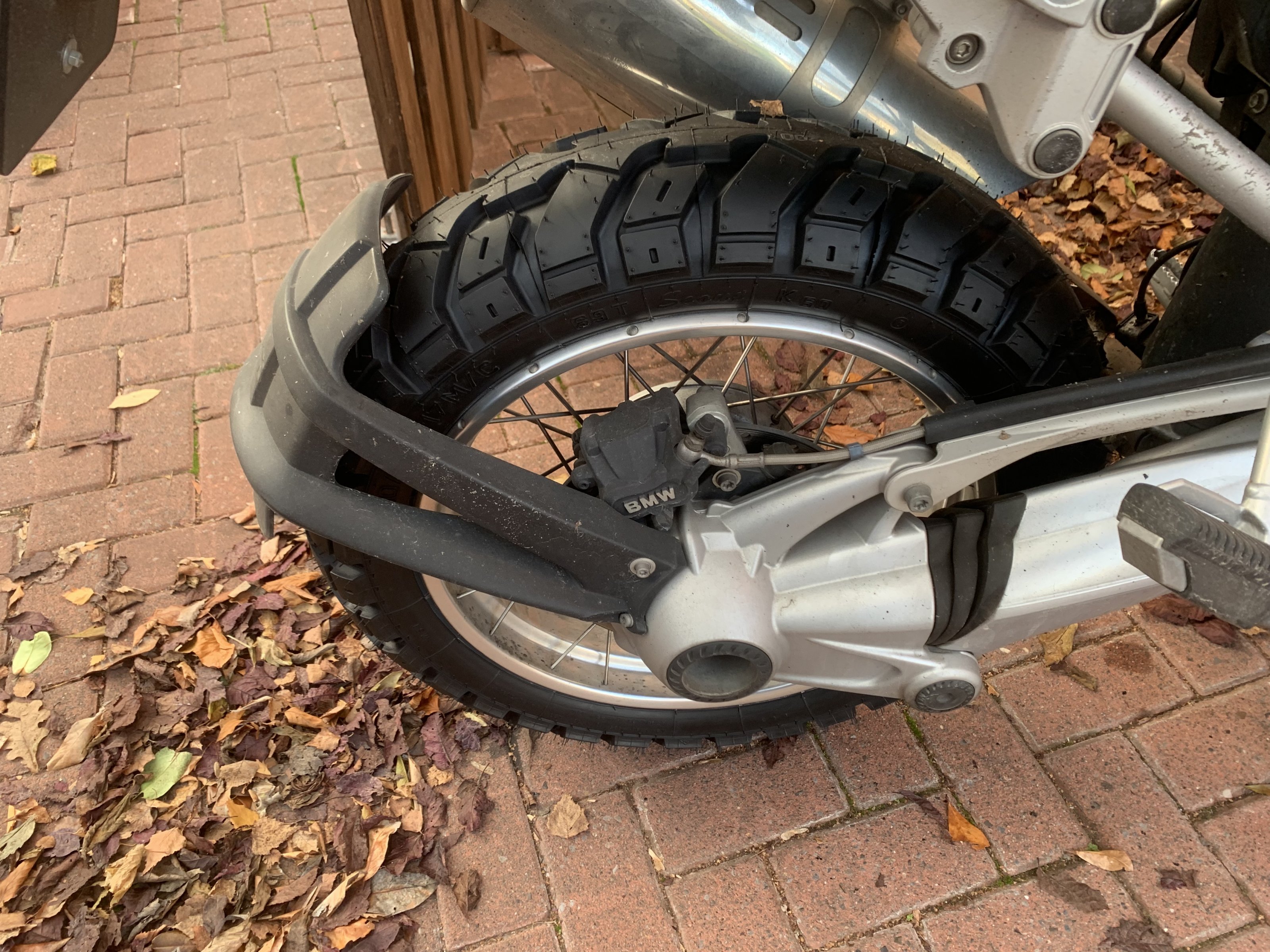

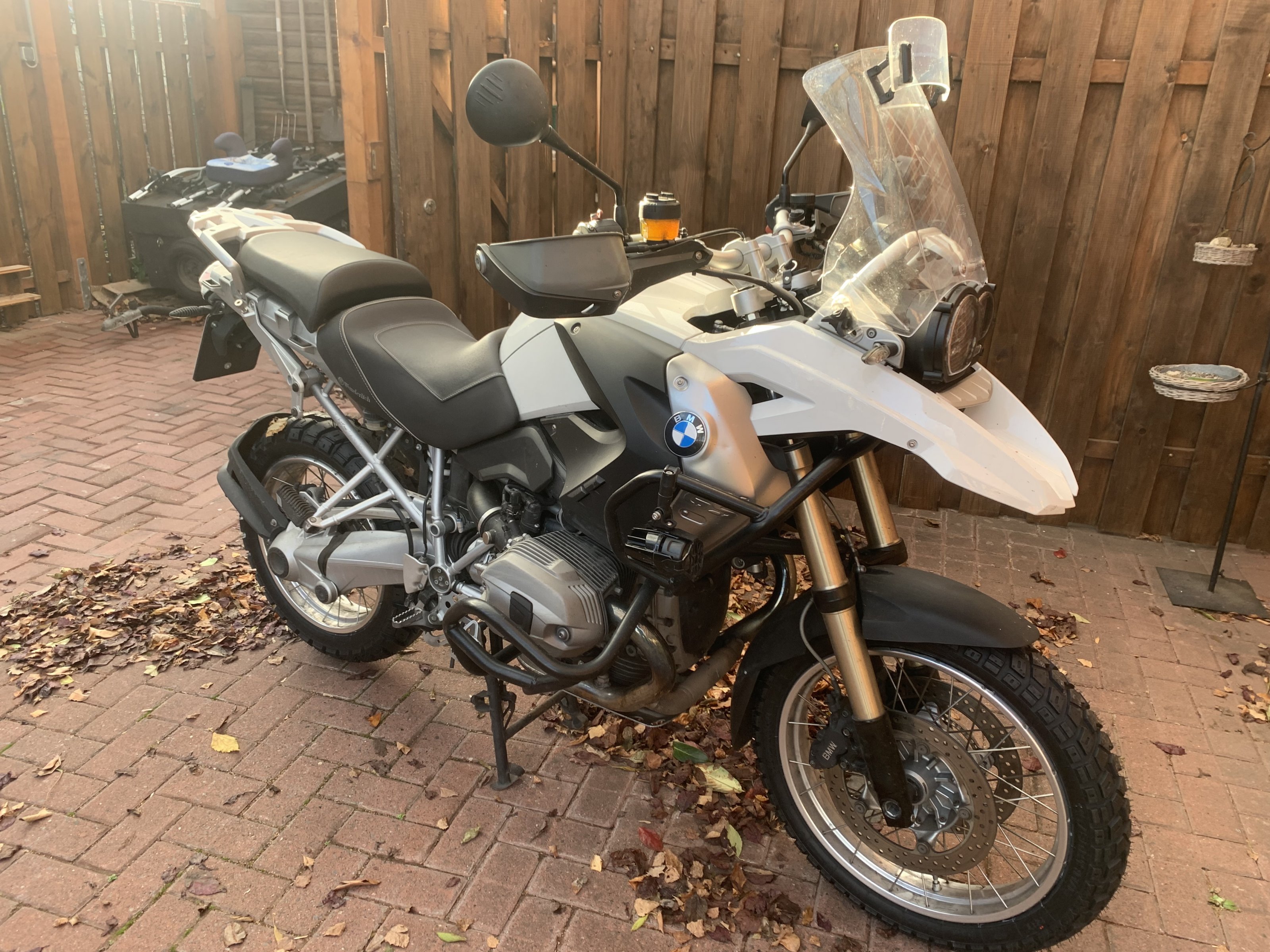

Ich fahre natürlich meistens Straße, möchte aber im Jahr 2022 einen Offroad Kurs machen und die GS auch Offroad bewegen. Deshalb auch die Schlappen. Auf der Straße sind die gewöhnungsbedürftig und in den Kurven muss man Vertrauen aufbauen. Entwickelt sich.
