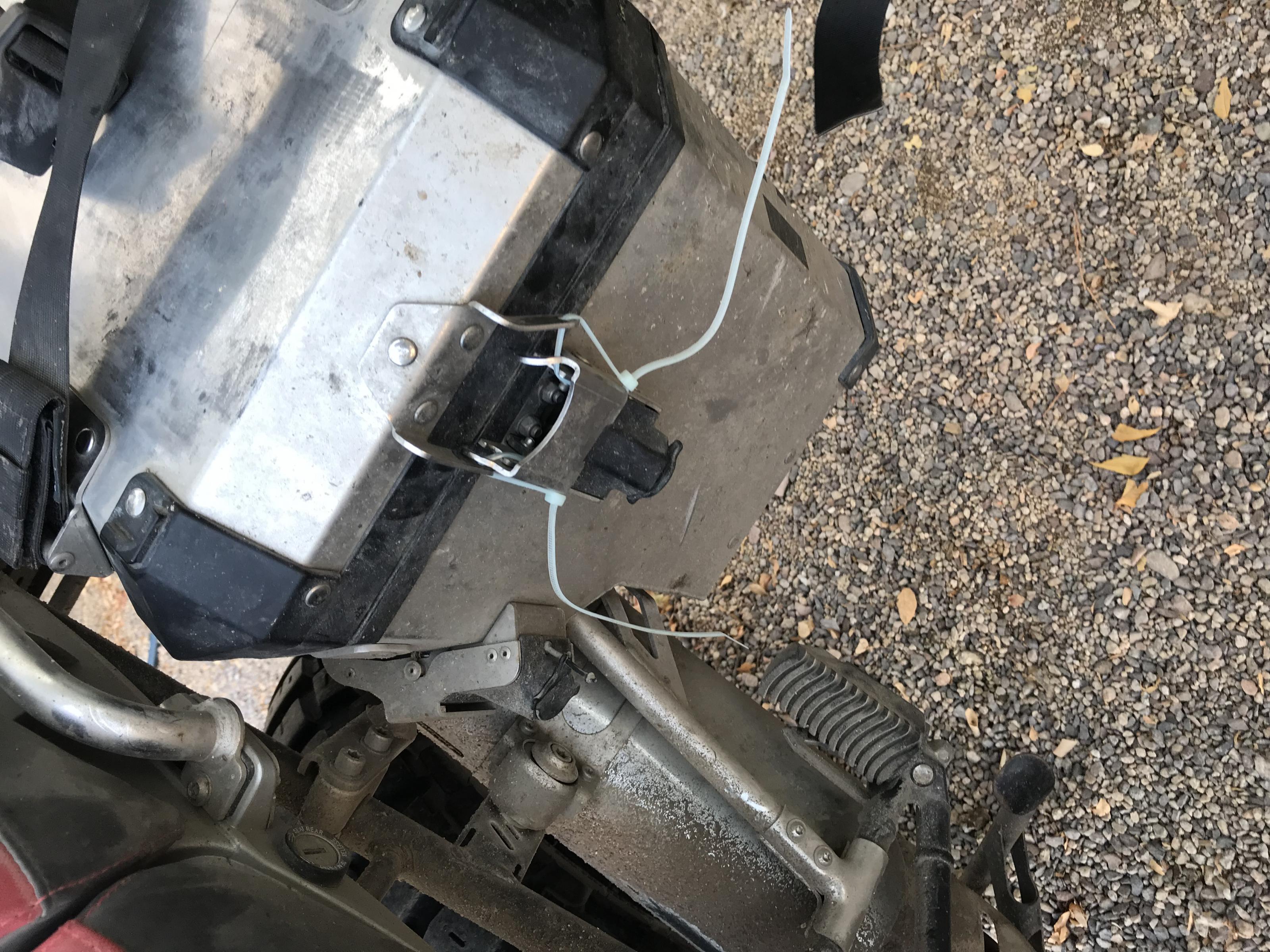

ich habe heuer meine 2011er 1200 GSA in den Sand in Baja California gelegt und dabei das vordere Schließsystem meines linken Original BMW Adventure Alu-Koffers beschädigt - siehe Bild. Alles ist intakt bzw. kann wieder "hingebogen werden", nur der Bolzen ist futsch und das Motorrad steht momentan in Mexico City und ich bin zuhause, also ich kann leider keine Naturmaße nehmen.
Ich dachte immer, diesen Bolzen wird es "eh" bei BMW geben, aber nein, man kann nur den gesamten Deckel kaufen - und der ist bei mir in Ordnung. Ich konnte auch bei meinem Händler keine Maße nehmen, weil keine derartigen Koffer verfügbar waren.
Könnte daher irgendwer mit einer K25 mit originalen Adventure Koffern daher mal mit einer Schublehre die Maße nehmen? Außendurchmesser und Länge würden mir komplett genügen.

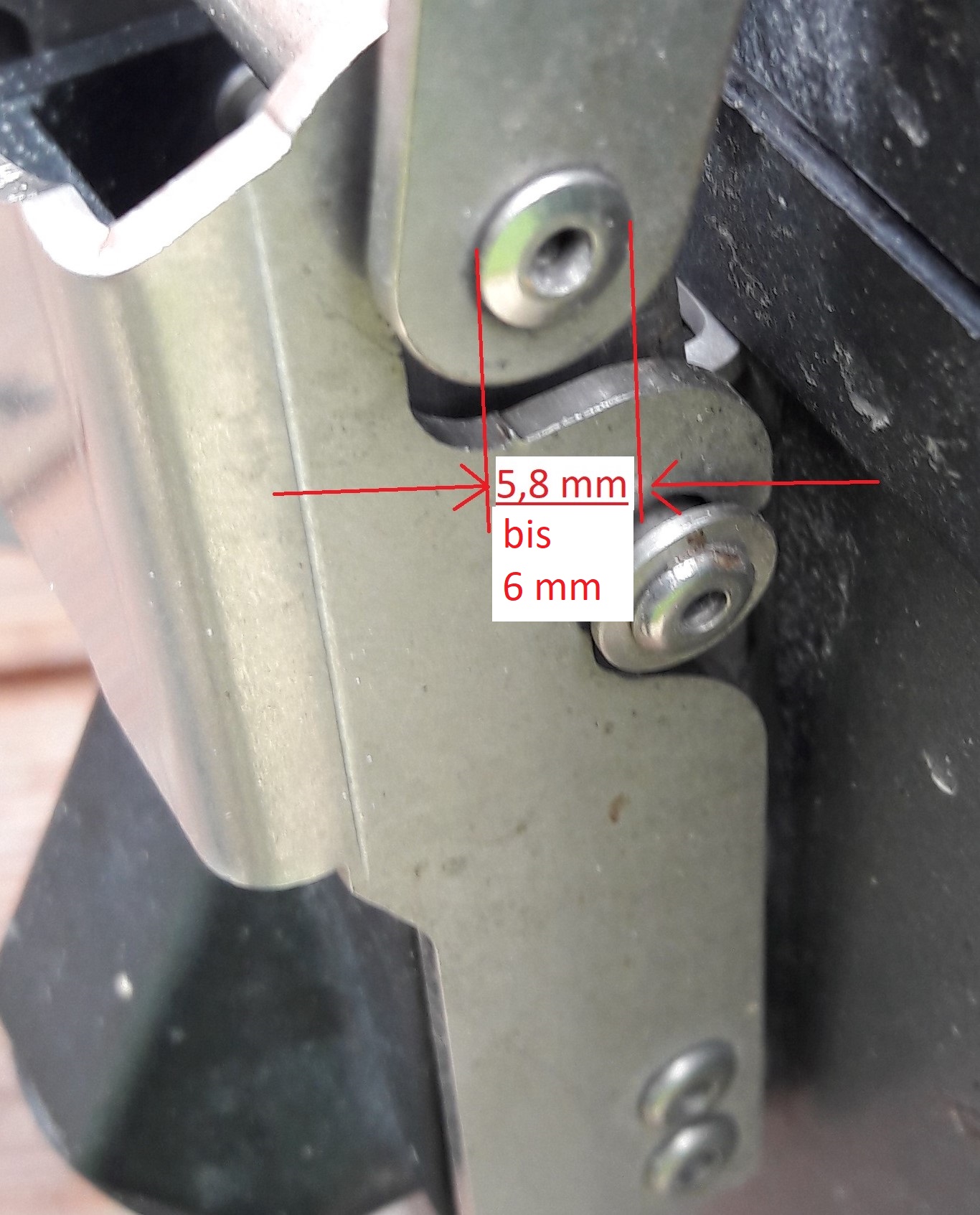

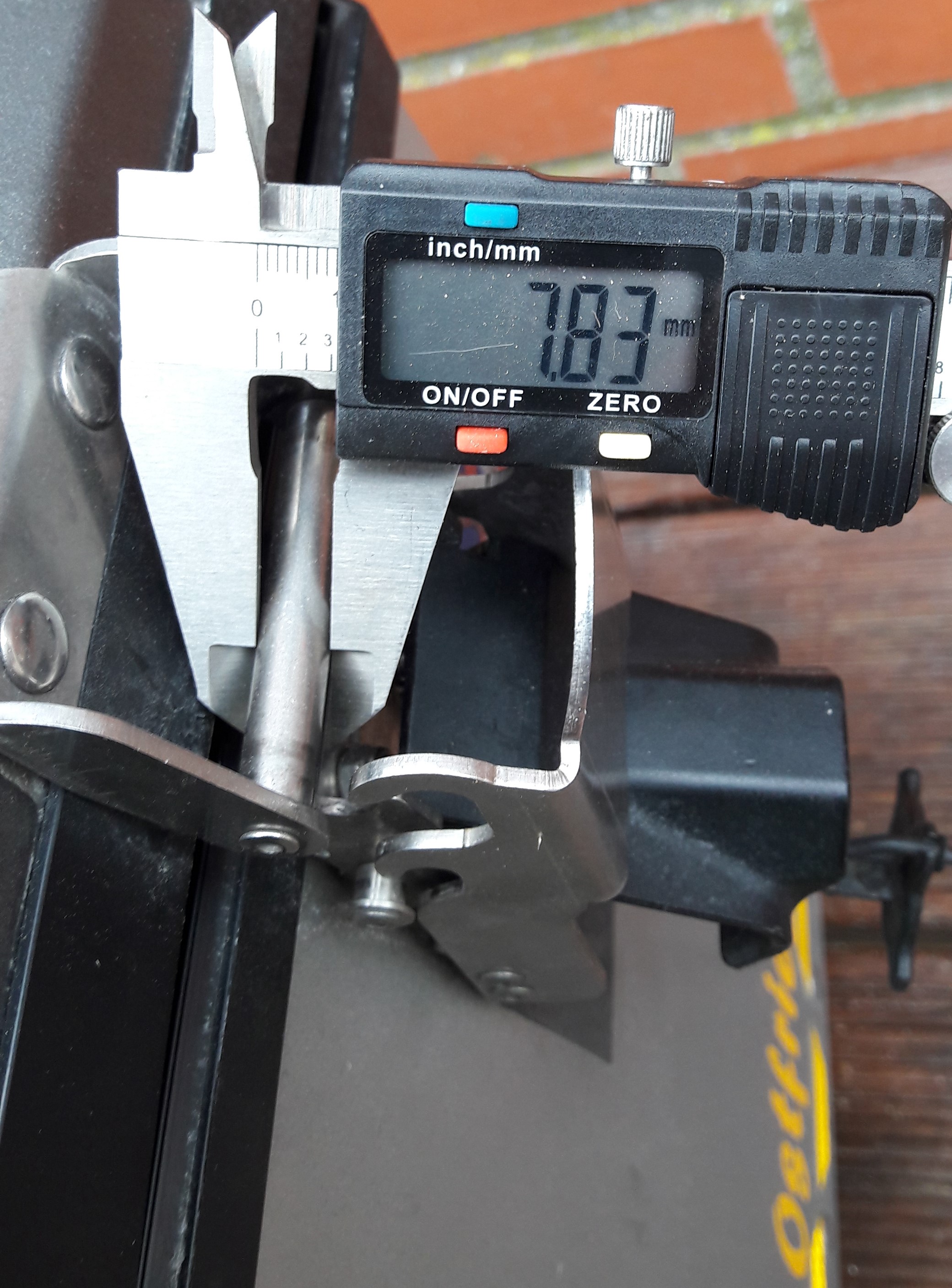

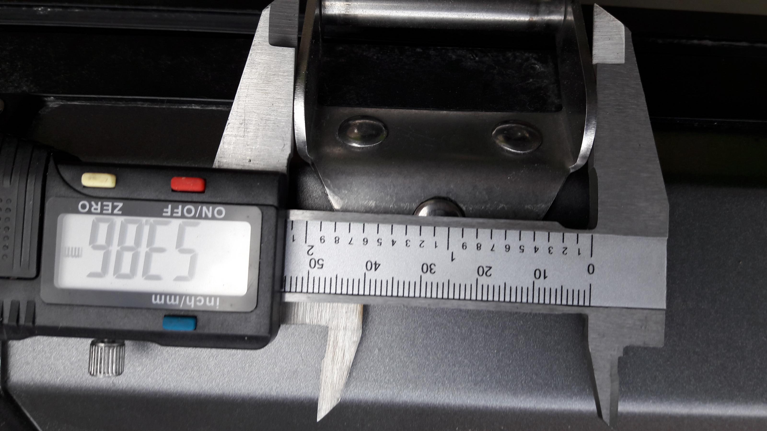

Bolzen Durchmesse 8 mm länge 5,4 cm
ich würde eine 8 mm Niro Imbus Schraube nehmen

Übrigens, 8mm Niro-Schraube funktioniert nur, wenn man die Laschen aufbohrt - dort passt nämlich nur eine deitlich kleinere Schraube durch...ca. 4mm. Sidn die 5,4mm außerhalb der Laschen gemessen, oder nur wirklich der Haupt-Bolzen zwischen den Laschen?

SUPER! Exakt das, was ich gebraucht habe!!! DANKE.
