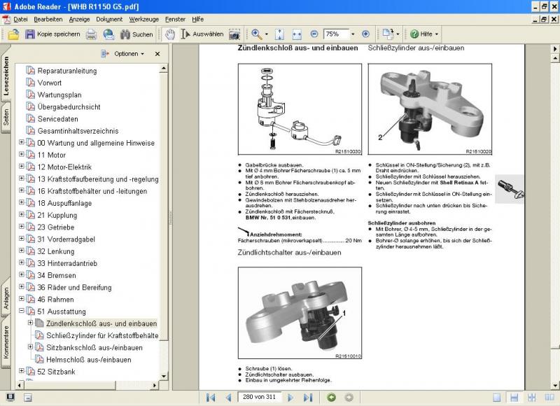

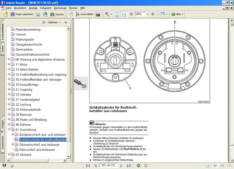

weil mir ein Schlüssel von meiner 1100 GS gestohlen wurde, hab ich mir für das Zündschloss und Tankschloss neue Schließzylinder besorgt, weiß jemand wie man den mechanischen Teil (also nur der Teil wo der Schlüssel drin steckt) ausbaut.
Gleiche Frage zum Tankschloss?
Danke

Hi Michael.
Aus den Bildern des WHB sollte es hervorgehen.
(Quelle: BMW WHB)

PS: sehe ich das richtig, das ich dabei eine Schraube ausbohren muß?

Beim Lenkschloß nicht. Der hat einen kleinen "Bolzen", den man in "On-Stellung" mit einem Stift drücken muss, dann geht der Schließzylinder raus.

Ahhh danke nochmals , jetzt hab ich es verstanden...
